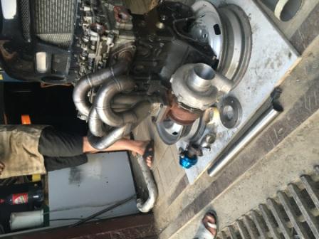

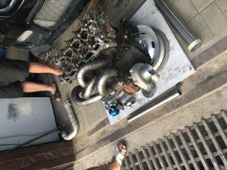

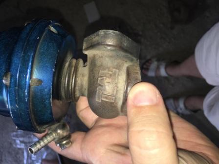

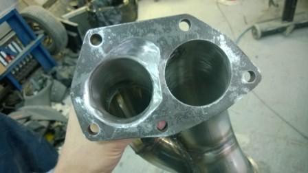

Ну после опять долгого перерыва возвращаюсь у бортовику)))

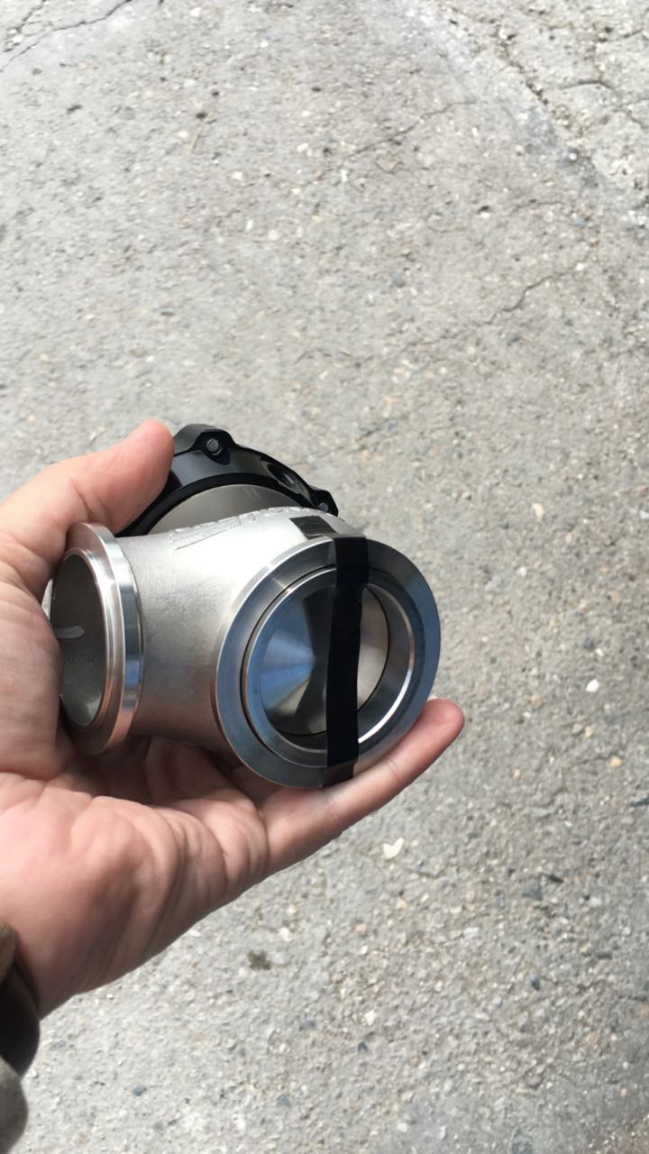

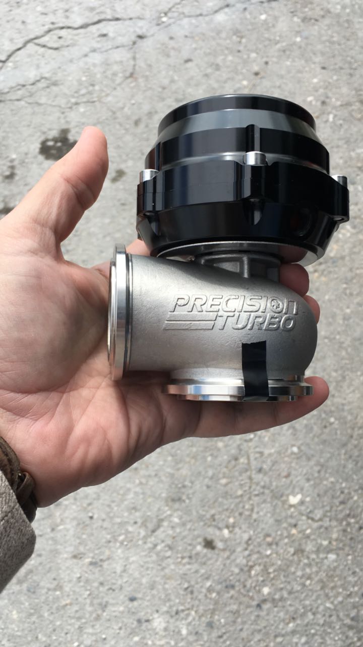

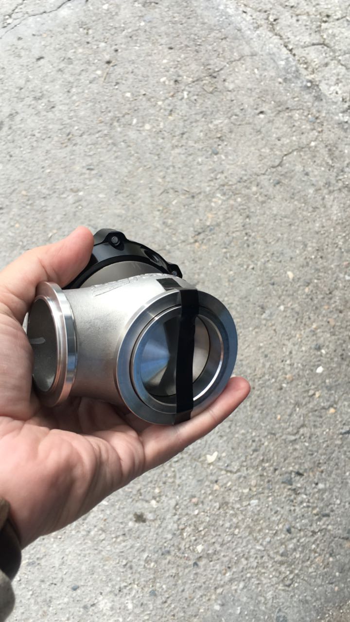

Покатавшись на эво 9 турбине, пришел к выводу, что хочу больше. Хотя если вы хотите городской мощный авто, то это лучший на мой взгляд вариант.
Итак по случаю приобрел кастом коллектор под фланец Т4, коллектор очень жирный, длина раннеров 50 см, внутренний диаметр 48 мм. А так приобрел новую турбину Пресижн 6 серии, древнюю как говно мамонта. Турбина долго лежала и ждала своей участи и дождалась. Так же был приобретен гейт, наполовину Гредди, наполовину Тиал, стоял он на турбоките Греддт, диаметр 38 мм. Так вот этот самый гейт работать отказывается. Турбина только кратковременно надувает необходимое давление, при продолжительном ускорении давление падает и не превышает 1,1-1,2 бара.
В итоге было принято решение о приобретении нового гейта. Выбор пал на Пресижн 46 мм. И вот 21 сентября приехала заветная посылочка. Теперь дело за малым — поставить)))))

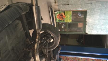

Ну и немного о выхлопе.
Полтора года проездил с тихим выхлопом 76 мм, с двумя резонаторами.
Ну а так как выпал случай, был приобретена другая трасса. От турбины 76 мм, от приемки 89 мм и банка 102 мм.Правда без резонаторов очень громко. Скоро приедет резонатор, то же на 89 мм, буду ставить. Если не поможет, то скорее всего Варекс.
Сохранить в Альбом
Сохранить в Альбом

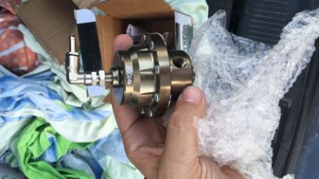

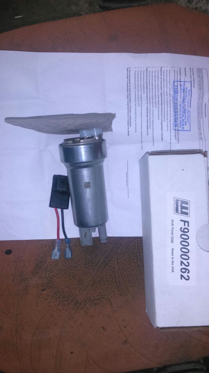

Что касается топливной системы, то на данный момент установлен бензонасос Вальбро 255 л/ч, топливные форсунки 1200 сс Лукас. Сразу опережая вопросы типа зачем такие форсунки, отвечу: в планах 500+ лс.
Приобретен насос Вальбро 400 л/ч, топливный регулятор типа Томей))), Китай. Если не будет справляться, поменяю на оригинал. Регулятор с широкой мембраной тип L. Приобретен резистор и реле бензонасоса эво. Имеется в наличии рейка топливная эво 6 (подаренная очень хорошим человеком Николаем из города Магадана t527rus , за что ему очень благодарен), рейка жирная и для моих целей ее хватит. Собираться топливная будет на медной трубке диаметром 12 мм. По мере установки всего этого железа, буду писать

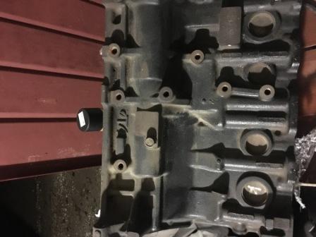

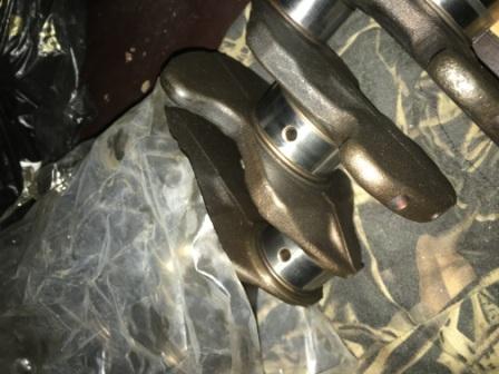

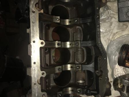

Ну и начну писать о планах по двигателю. По мере выполнения работ или покупки ништяков, буду дополнять.
На сегодняшний день есть в наличии бок цилиндров 4G64. Блок под расточку 87 мм.
Куплен в очень хорошем состоянии коленвал 100 мм, сток 4G64, опять же огромное спасибо Николаю t527rus , очень помог.
Куплены шатуны Игл 150 мм, шпильки ГБЦ.
Ну и сама ГБЦ, с пружинками и тарелками Манли, портированная, с распредвалами Power Division GSC R2 — 274/274 фазой.
Сегодня были оплачены поршни Манли 87 мм. Думаю в конце следующей недели должны приехать.
Как только приедут, начнутся хлопоты с расточкой и т.д.
Вкладыши планирую ставить сток эво, по прокладке ГБЦ еще не определился.

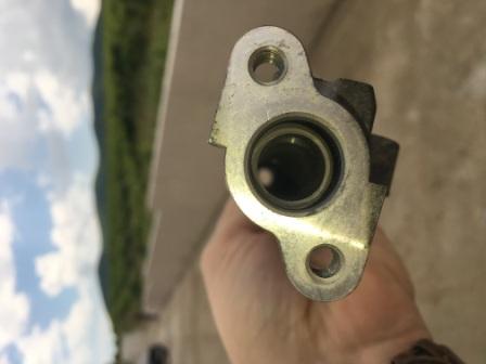

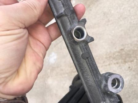

votblin писал(а):Имеется в наличии рейка топливная эво 6 (подаренная очень хорошим человеком Николаем из города Магадана t527rus , за что ему очень благодарен), рейка жирная и для моих целей ее хватит.
Насколько я помню, сток трековская рейка от эво по сечению ничем не отличается.
Re: Новороссийский чёрноморец
VVV писал(а):votblin писал(а):Имеется в наличии рейка топливная эво 6 (подаренная очень хорошим человеком Николаем из города Магадана t527rus , за что ему очень благодарен), рейка жирная и для моих целей ее хватит.
трек 6 или 7мм - эво 8мм..портировали недавно трековскую до 8ми
votblin писал(а):Отличается расположением регулятора
Это на сечение как влияет?
Ну ты про сечение трековской рейки написал, я так понял хотел сказать, что нет смысла ее менять, так как сечение одинаковое, поэтому я и ответил, что основной причиной по мимо сечения, было еще и расположение регулятора.
. Просто еще есть рейки эво, железные. Там канал узкий очень.
