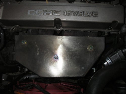

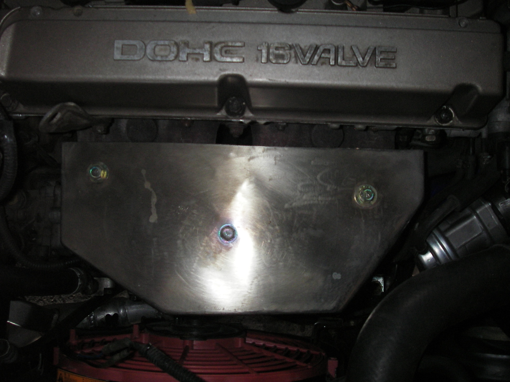

тепловая защита-кожух.хэнд-мей.

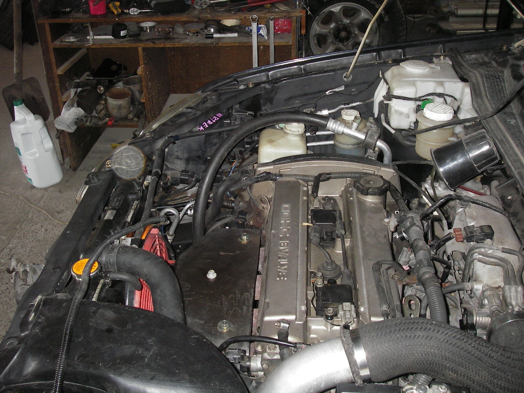

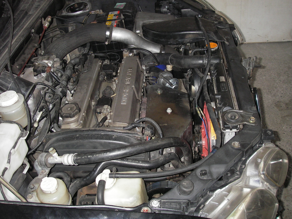

Re: Дзержинский турботрек или ПОЛНАЯ ЖЕСТЬ.
Сообщение Максимка » 23 май 2014, 10:40
моторка

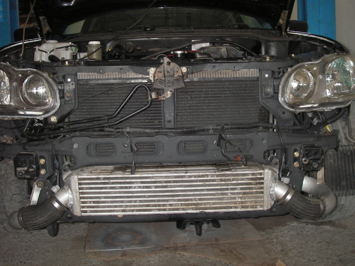

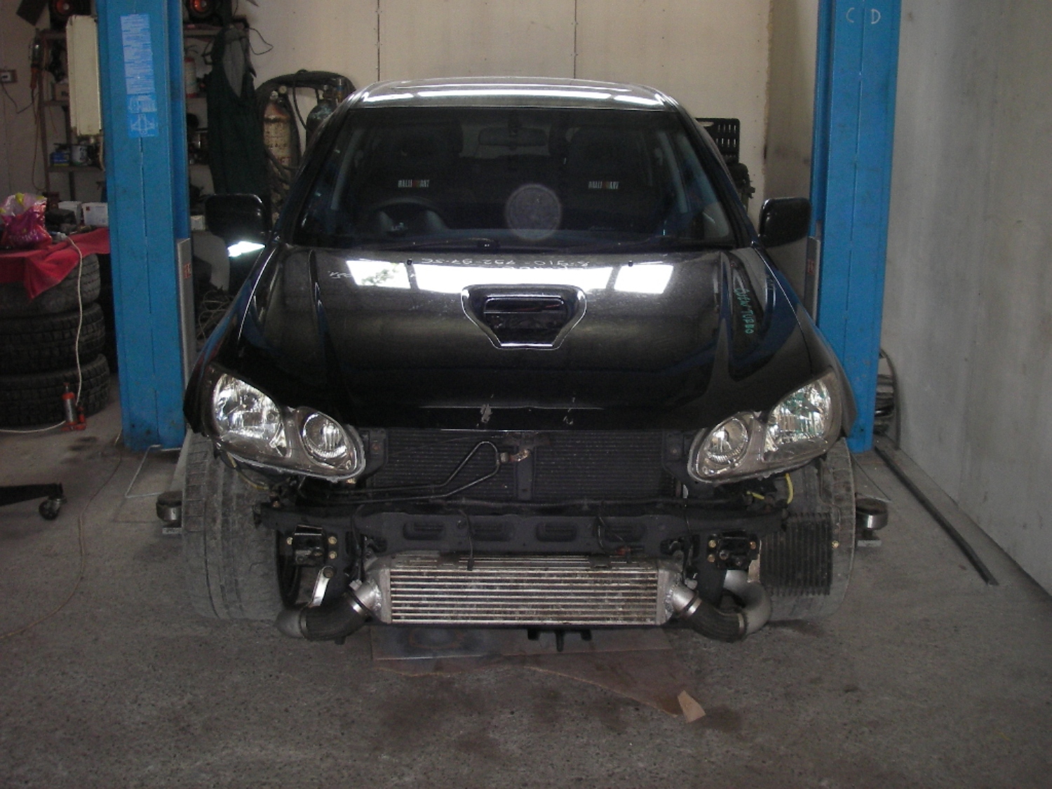

Сообщение jam » 23 май 2014, 10:54
интеркуллер чёт всё обламывает...
Сообщение Максимка » 23 май 2014, 11:00
Вживую нормуль смотрится.
Ну и самое главное в идее установки этой штуки от ЛРдискавери3-это возможность запрятать его под штатный бампер.
Сообщение jam » 23 май 2014, 11:12
и нихера не охлаждает толком, т.к. площадь маленькая
пусть приготовится к тому, что детон будет)))
Сообщение михаил82 » 23 май 2014, 11:20
Джем прав, на кульке если он не жидкостный, площадь обдува решает а тут её с гулькин х*й. Кароч хуйня получилась .... :D
Сообщение georg1970 » 23 май 2014, 11:37
все лучше, чем сток. вспомните комплект от гредди. тоже "хрен да маленько", и все это спрятано за стоковым бампером...
