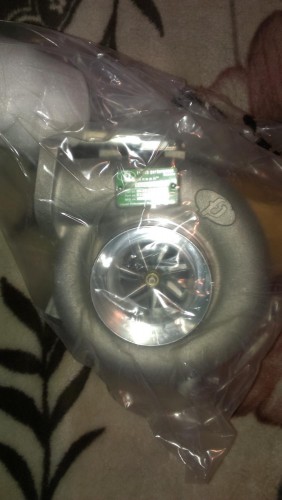

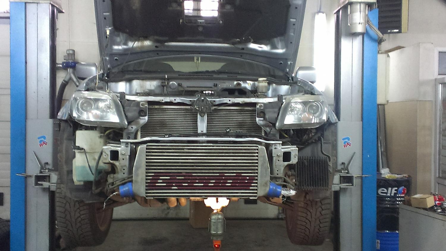

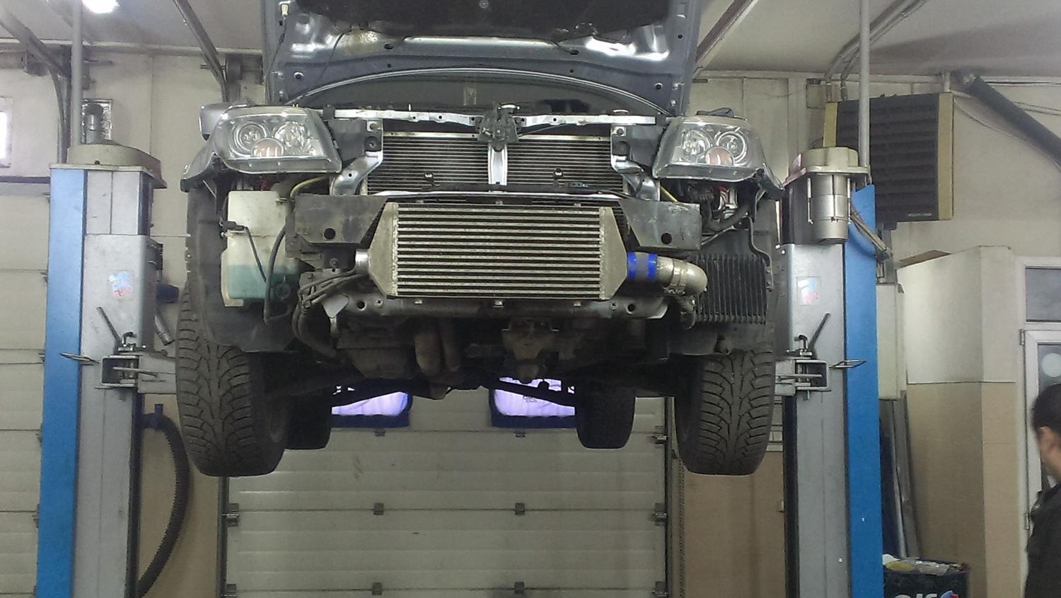

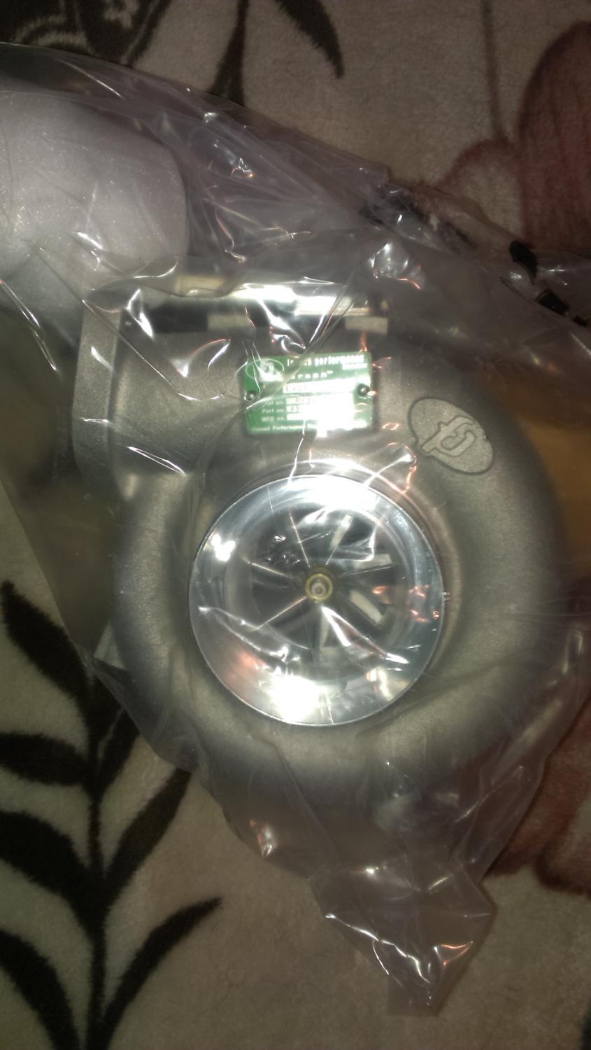

Поменял некоторые детальки!А именно:
FP-Green HTA 73 на втулке
Интеркуллер
мех.буст контроллер!В дальнейшем поставлю AVC-R

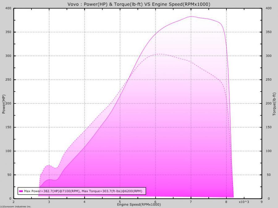

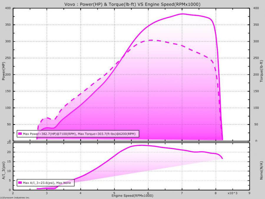

И вот что вышло!

Пик порядка 450 сил получается.
Мне только про спул не ясно - на 4000 наддув 0.5 бар по графику. Газ с начала замера был полностью нажат?
Re: Аутлендер турбо попытка номер 2
Сообщение kulibyka » 15 мар 2014, 15:19
C 3000 тыс. в пол!
kulibyka
Сообщений: 59
Зарегистрирован: 16 авг 2012, 15:08
Благодарил (а): 2 раз.
Поблагодарили: 20 раз.
Откуда: Киев
Сообщение C00LM4N » 15 мар 2014, 15:28
Замер на 4 передаче?
Сообщение kulibyka » 15 мар 2014, 16:38
3 передача!
kulibyka
Сообщений: 59
Откуда: Киев
Сообщение KVADRAT » 15 мар 2014, 22:04
А как же едет на 4 и 5?
Очень интересно
