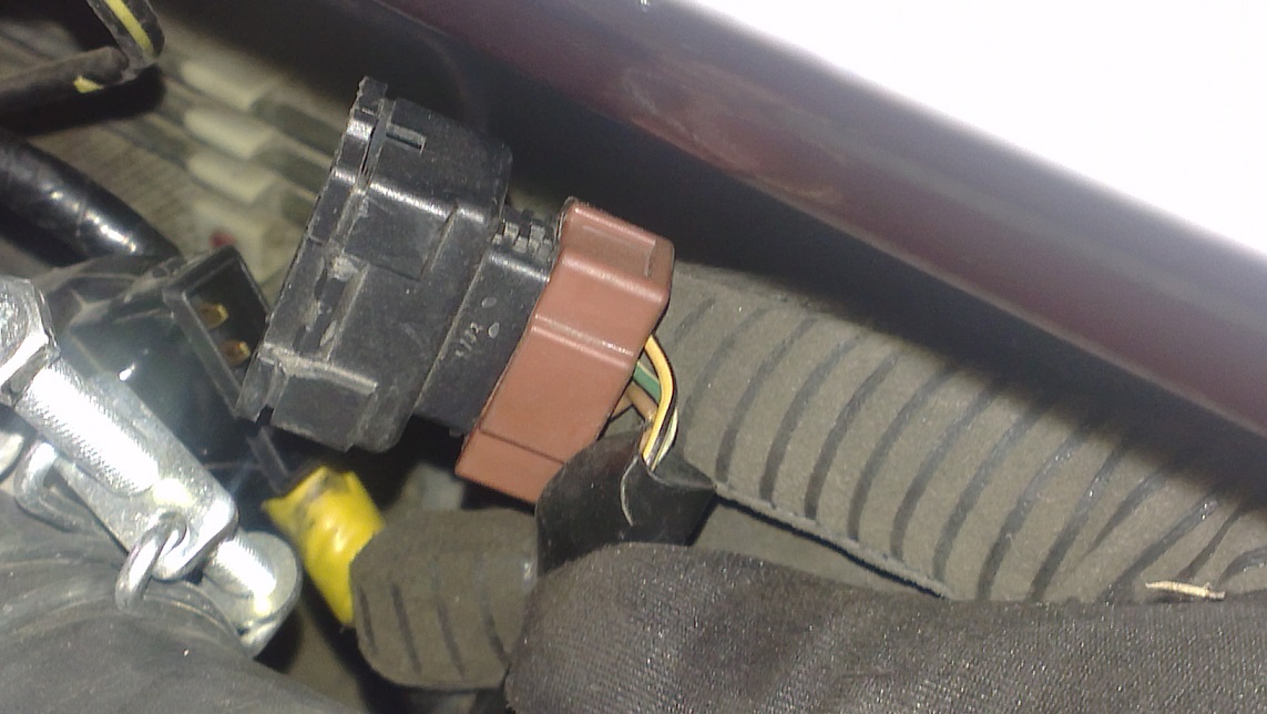

Есть у кого сей разъём? Нашёл причину почему машина дергалась. Разъём плохо сидит на датчике и заломан провод у основания штекера.
Или его можно разобрать?

Конечно можно разобрать.

Наконец-то решил проблемы с дерганьем и рывками, причина - надорван провод который идёт к штекеру датчика положения дроссельной заслонки. Вот уже месяца 3 как рывков нет (тьфу-тьфу-тьфу)
Хотел сказать огромное спасибо Саше Home за замену ГРМ, всё чётко
