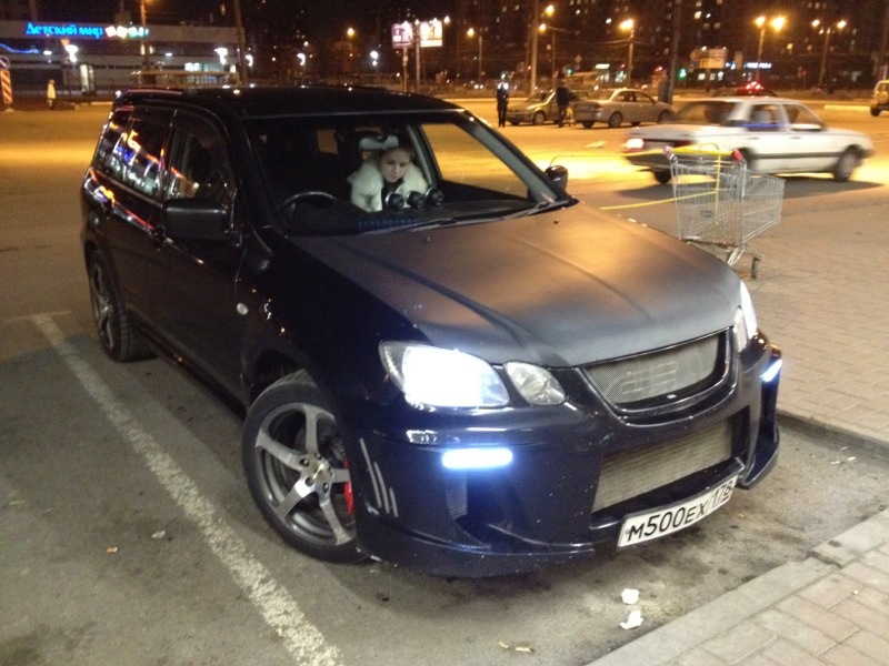

или битумная мастика
Re: Доработка стокового/овощного капота
Я всё таки думаю что вот так сделано у Димы
