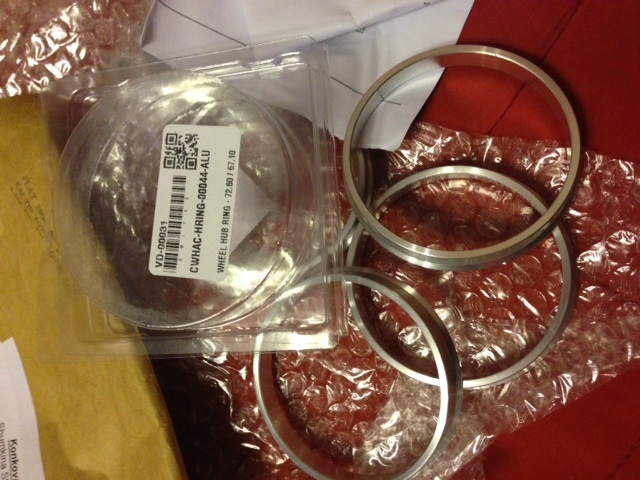

Забыл сказать о кольцах. Для правильной центровки, распределения нагрузок и отсутствия вибраций ОБЯЗАТЕЛЬНЫ установочные кольца, причем алюминиевые, способные передавать нагрузку на ступицу.
Я заказал с e-bay цена 20$. В МСК такие точат по 500р шт, итого 2000р.против 600р из поднебесной с доставкой!
