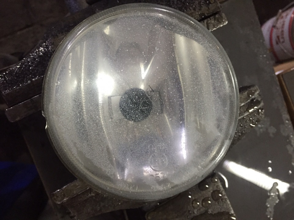

Много вопросов в личку посыпалось по поводу полировки туманок, после моей записи в БЖ http://www.drive2.ru/l/7417356/
Опишу процесс. Для полировки вам понадобится напарник, либо какой-нибудь хитрый самодельный девайс для подачи воды.
И так, начнём. Я использовал полировальную машинку, мягкую подошву с липучкой и наждачные круги 3М и Mirka abranet.
Зернистость кругом была следующая: 80, 120, 150, 180, 240, 320, 400, 500, 600, 800, 1000, 1500, 3000. В конце, для феншуя, войлочный круг и паста гои. В идеале 3М паста для стекла, но стоит ёпнутых денег.
Самое сложное в этом процессе, это снять слой стекла, достаточный для исчезновения крупных сколов от камней, я прям до идеала не выводил, т.к. было лень, парочка канавочек осталось, но их считай не видно.
Полируем крупным образивом, примерно на 4000 оборотах, водим машинкой против часовой стрелки, т.к. машинка крутит по часовой, и непрерывно поливаем водичкой в след за машинкой. Мы использовали бутылку с помпой для опрыскивания растений, такие же используют и тонировщики. Накачал и жми на кнопку, само брызгает
По глупости первую туманку полировали немного иначе, без постоянной подачи воды, чуток прошёлся, побрызгал, остыло и опять полируем. В итоге запесделись, отвлеклись, я машинку убрал, Шава по привычке нажал на кнопку и стекло лопнуло, обидно Ну ничего, дополировал и эту туманку, в итоге заклеил плёнкой, поезжу и так, пока не найду другую.
После снятия слоя с рытвинами, у нас получается матовое стекло, ну и начинаем переходить постепенно к более мелкому образиву. Долго им полировать не придётся, по паре минут и хватит, только в самом конце можно подольше помусолить 1500 и 3000, для придания идеальной прозрачности.
После полировки решил заклеить туманки плёнкой, т.к. были выходные, то почти все инет магазы закрыты, в установочных центрах плёнку отдельно не продают, решил поехать в Южный порт, нашёл там всего в одном месте 3М плёнку антигравийную, по цене 3500 за погонный метр, шириной 60см Фигли делать, пришлось брать, заодно и на фары хватит и на пороги приклею
Плёнка клеится достаточно просто, но без опыта первый блин комом обеспечен
Промышленный феш в помощь.
Ну и фотки до и после, для наглядности.
Полировка (шлифовка) противотуманок.

Сразу отвечу про полоски на полированной туманке.
Это не царапины на стекле, это следы высохшей воды на отражателе.
Дистиллята не было под рукой, помыл водопроводной и продул из компрессора.
Потом промою как надо, с фейри и дистиллировкой.
