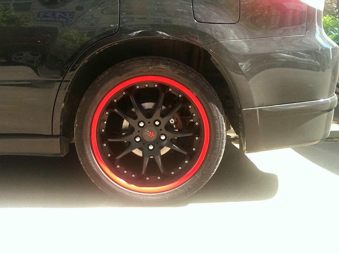

235/45/18: шинный калькулятор говорит, что это на 6мм больше радиус чем 225/50/17 - может тереть
Но выше человек писал что хочет 245-45-18 - это вообще ДОСВИДОС ПОДКРЫЛКИ
где то писали тут недавно что типа 235 45 18 впритык, значит 245 будут тереть в крайних , собсно как я и писал

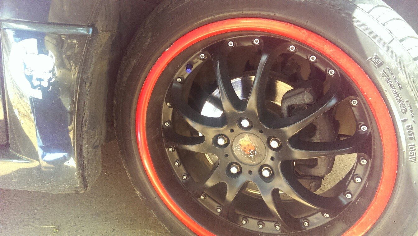

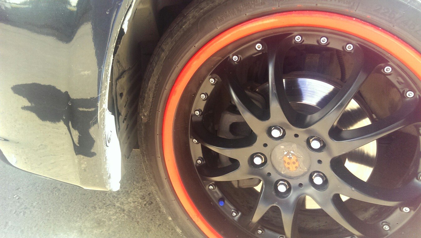

Ясен йух) В задней аркето) Ты переднюю запости при вывороте до конца - там почти впритык будет
пля...вывернул -там около 1,5 см( видимо 235/45/18 брать нужно))
