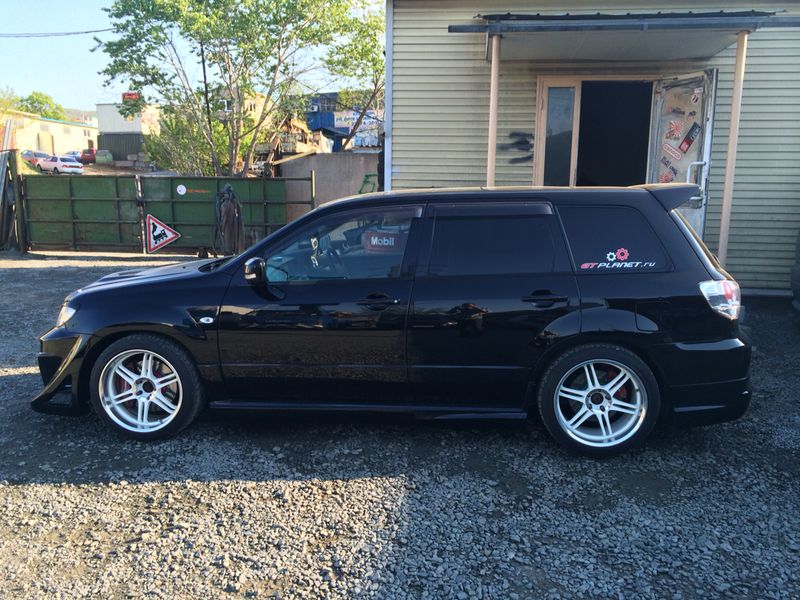

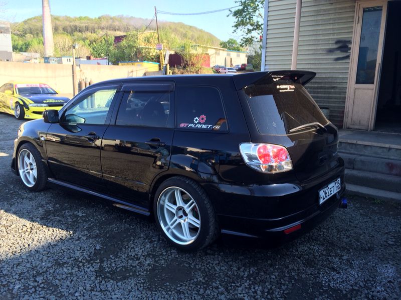

заказал диЦки RAYS VOLK RACING r 18, 114.30x5, ET33,J9.0 -вопрос- какая резя 245/45R18 или 225/45R18 будет лучше на них??

вторая будет ацким домиком, первая скорее всего будет в крайних шоркать, но будет ровно по диску
михаил82 писал(а):вторая будет ацким домиком, первая скорее всего будет в крайних шоркать, но будет ровно по диску
тогда рискну предложить 235-45-18
не должна тереть и не ацкий дом
