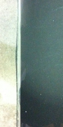

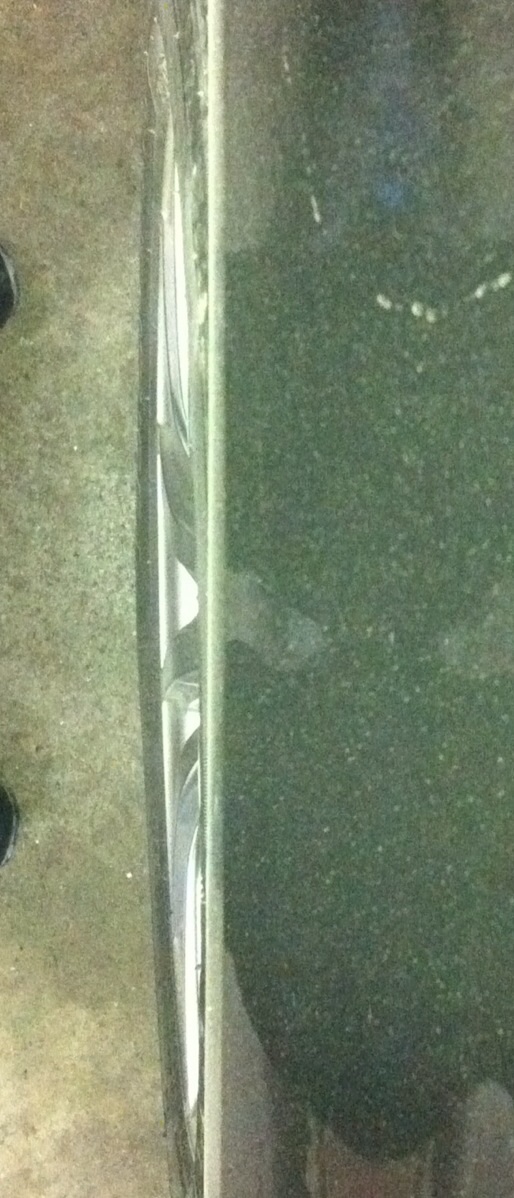

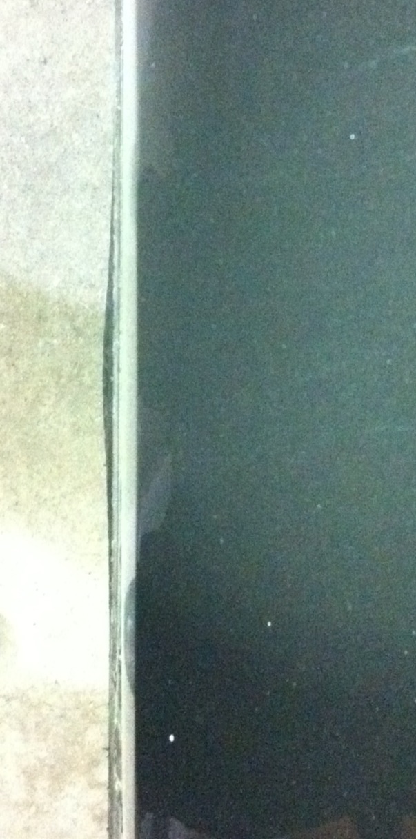

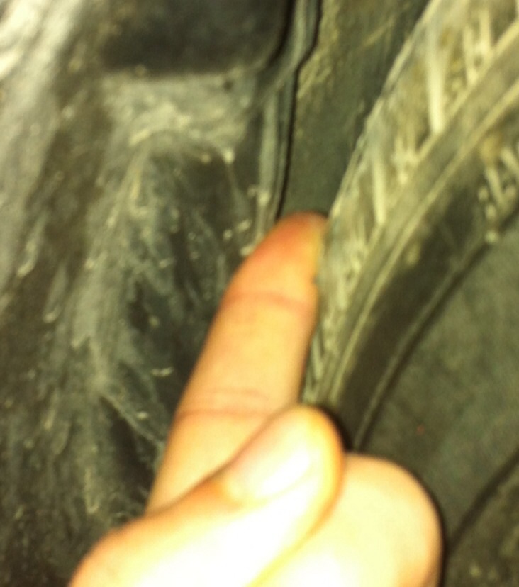

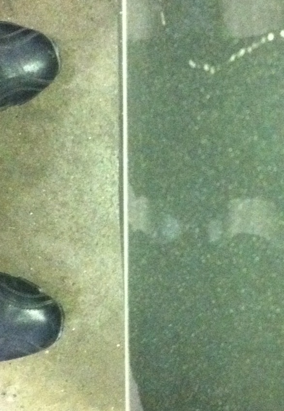

Поставил вчера 235 50 17 на дисках 8,5 ет35 - ничего нигде не трет, получилось как я и хотел и планировал - колесо встало вровень с аркой, те получился феньшуй прям....но стоит заметить - при условии того что у меня бу резя до кромки подкрылка при вывороте колеса до конца остается 8-10 мм, то есть если будет новая резя 0,4 мм плюсом к моим 0,7 и вылет если будет сильнее наружу немного то может уже шоркать в крайних точках об выступ на подкрылке(ребро). То есть при установке данной рези будьте внимательны при выборе правильного вылета на дисках. Это важно.
Подвеска у меня сток, амморты кайаба.
Расстояние при вывороте до упора
Задняя арка вровень
Передняя арка вровень
Фото с угла небольшого сверху

фотки мега качества!!! всё очень видно и понятно)))
Re: Диски и резина
Сообщение михаил82 » 02 мар 2014, 12:15
Фотки хорошего качества не влезают с айфона без обрезания, а когда обрезаешь качество становится херовым. Думаю и так понятно
