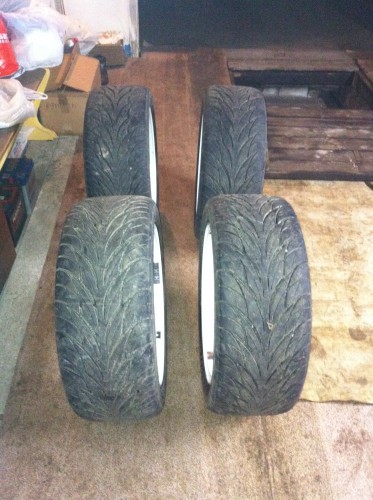

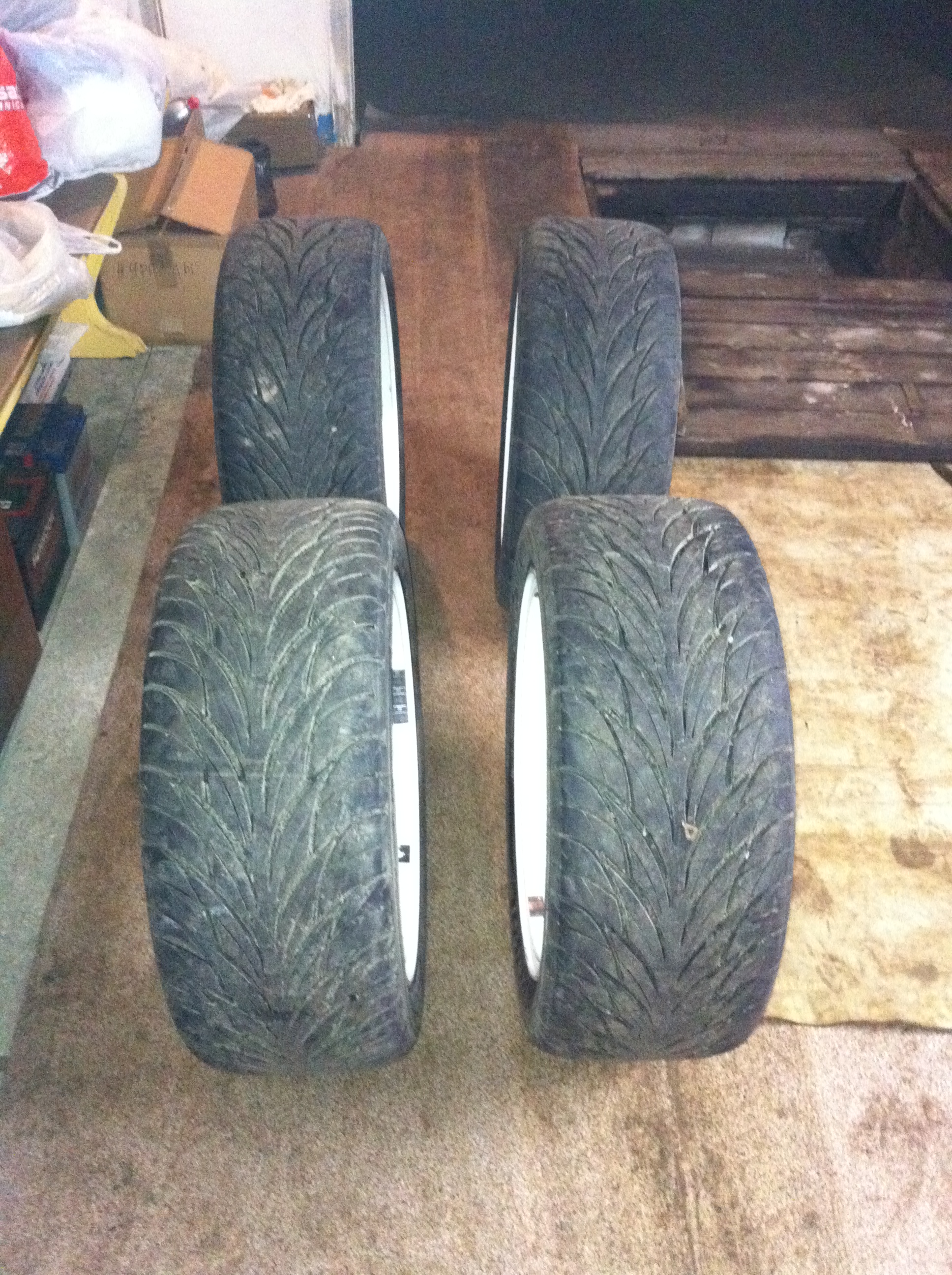

лето 245/45 18 нигде не трет
зима 235/50 18 сзади трет на кочках, спереди пластиковые элементы бордюра и защиты при повороте...
при крайнем положении выворота руля, трет( и это САМОЕ печальное) кузов.. как там брызговик что ли. внутренняя поверхность колесной арки
диски и лето и зима СЛИК 18" 8" ет 30
подвеска сток
машина Аут турбо
зато Хаккапелита 7 шип.. очень нра, но ставить не рекомендую данную размероность
подвеска сток
машина Аут турбо

Дим теперь ждём фото этих колёс на треке в одном посте с этой фото с указанием всех размеров в одном посте с описухой сколько от внутренней и внешней кромки колеса до кузова остаётся, трёт не трёт и подвеска какая и можно смело будет твой пост разместить было в фак по 17ым типоразмерам, опираясь на которые можно было бы всем подбирать 17ые колёса с пониманием что будет если на треке.....давно б так сделал но на 17ые переходить не хочу.
