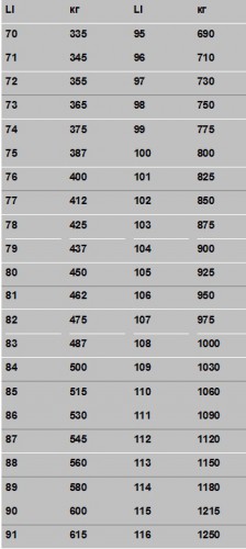

82 - индекс или коэффициент нагрузки. Это условный показатель, указывающий на допустимую нагрузку на шину в кг. Расшифровка наиболее часто применяющихся коэффициентов приведена в таблице индексов нагрузки. Зачастую, нагрузка расшифрована на самой шине: за надписью Max Load следуют две цифры, первая в кг, вторая в фунтах.

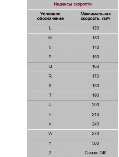

Т- индекс скорости. Этот показатель указывает на максимально допустимую скорость, при которой производитель гарантирует сохранение заложенных эксплуатационных характеристик шины. Расшифровка приведена в таблице индексов скорости.

Индекс допустимой нагрузки, LI (или индекс грузоподъемности) - это условный параметр. Некоторые производители шин расшифровывают его: на шине может быть написано полностью Мах Load (максимальная нагрузка) и указана двойная цифра в килограммах и английских фунтах. Некоторые модели предусматривают разную нагрузку на шины, установленные на передних и задних осях. Полная таблица индексов (Табл №1).

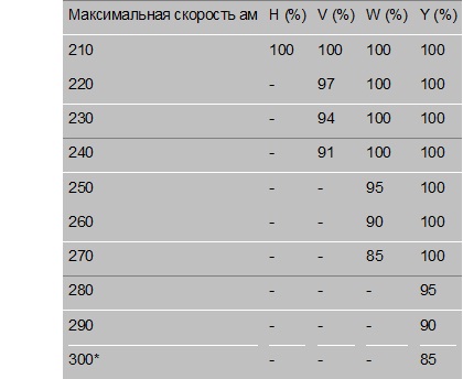

Нагрузка на шину при различных скоростях.При установке шин высоких индексов скорости следует помнить об изменении LI по мере возрастании скорости до максимально разрешённой. В таблице показано как рост скорости влияет на грузоподъёмность ( в %)
* При скорости 300км в час грузоподъёмность шин и используемое в них давление нужно согласовывать с изготовителями автомашин и шин с учётом свойств трнспортных средств и условий их использования.
Пример. Шина 195 65R15 91V
Индекс нагрузки (LI) 91 = 615 кг
Грузоподъёмность шины при скорости 240 кмчас составляет 91 % от указанного индекcа нагрузки или 0,91х615 кг = 560 кг.

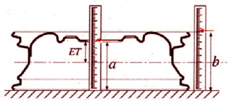

а) ЕТ- вылет (или вынос) диска (мм) - это расстояние между продольной плоскостью симметрии диска и плоскостью ступицы. Вылет может быть нулевым (плоскость симметрии диска совпадает с плоскостью ступицы мышины) , положительным (плоскость симметрии диска находится ближе к центру машины , чем плоскость ступицы - как на рисунке) и отрицательным (дальше). Для каждой модели автомобиля вылет рассчитан производителем так, чтобы обеспечить оптимальную устойчивость и управляемость машины, а также наименьшую нагрузку на подшипники ступиц. Немцы обозначают вылет ET (допустим, ET30 (мм), если его величина положительная, или ET-30, если отрицательная), французы - DEPORT, производители из других стран обычно пользуются английским OFFSET. Желание поставить появившиеся в последние годы более широкие низкопрофильные шины (иногда на дисках большего размера R) приводит к тому, что приходится подбирать диск с уменьшенным ЕТ (т.е. шина стала шире – нужно сдвинуть её наружу от кузова - иначе начнёт задевать за него) . Уменьшение ЕТ делает колею колес шире; - это повышает устойчивость автомобиля и придает ему стильный гоночный вид. Излишнее уменьшение ЕТ нежелательно, т.к. может привести к увеличению нагрузки на подшипники ступицы. Увеличить же вылет, т.е. сузить колею, как правило, невозможно - диск упрется в тормозной суппорт.
б) R - монтажный диаметр диска ( измеряется в дюймах, 1 дюйм = 25,4 мм) Соответствует внутреннему (посадочному) диаметру шины. Подавляющее большинство современных автомобилей бегает на 13-, 14-, 15- и 16-дюймовых дисках. В последние годы наметилась тенденции к переводу автомобилей на всё большие монтажные диаметры - машины для которых штатными являются, например, 13-дюймовые диски, переводят на 14 дюймовые, 15 на 16 и т.д. Это объясняется стремлением (несмотря на более высокую стоимость) использовать низкопрофильные шины взаимозаменяемого размера, поскольку их ездовые качества по ряду причин лучше, чем шин высокого профиля. А чем ниже профиль шины, тем меньше в колесе резины и, соответственно, больше металла - ведь наружный диаметр колеса остался неизменным. При использовании стальных дисков монтажный диаметр особо не увеличишь - это приведет к возрастанию массы колеса, что нежелательно. А применение легкосплавных дисков позволяет увеличивать монтажный диаметр диска, не утяжеляя колесо в целом. На спортивных версиях автомобилей тормозные суппорты больше, чем на неспортивных (мощному двигателю - надёжные тормоза), - следовательно, и диски должны быть большего монтажного диаметра, иначе тормозной суппорт упрется в обод изнутри диска.
в) D-диаметр центрального отверстия диска (отверстия под ступицу) . У штатных колёсных дисков центральное отверстие часто точно подогнано к ступице оси, т. е. диск надевается на ступицу с минимальным зазором и затягивается крепёжными болтами или гайками . Но , покупая понравившийся новый диск , не пугайтесь того , что центральное отверстие может оказаться больше положенного - точность и надёжность крепления диска к ступице обеспечивается сверлением отверстий в ступице высокоточными станками на конвейере производителя а.м. Производители дисков часто делают центральное отверстие заведомо увеличенного диаметра , это позволяет использовать диск на разных моделях автомобилей ( у разных автомобилей разные диаметры ступиц - стандартов на этот параметр не существует, а линейка PCD стандартизирована ). В этом случае установка переходного кольца между ступицей и диском позволяет нормально эксплуатировать а.м. Очень часто центровочные кольца продаются в комплекте с диском .
г) PCD - диаметр центров крепёжных отверстий (измеряется в мм , обозначается PCD - Pitch Circle Diameter) и количество этих отверстий. Например, PCD 4х100 означает - 4 отверстия, расположенные на окружности диаметром 100 мм (радиус 50 мм от центра оси диска). Эти параметры должны абсолютно точно соответствовать геометрии ступицы. Измерения « на глазок » и линейкой тут не допускаются. Например, на ступицу с PCD 4х98 можно надеть диск PCD 4х100. 98 мм от 100 мм на глаз не отличишь ( если вы не токарь с 20-летним стажем). В результате из всех гаек (или болтов) только одна будет затянута полностью; остальные же отверстия 'уведет' и крепеж останется недотянутым или затянутым с перекосом - посадка колеса на ступицу будет неполной. На ходу такое колесо будет 'бить', кроме того, не полностью затянутые гайки будут откручиваться сами собой , а это уже небезопасно. Производители могут выпускать диски разного посадочного диаметра (R) на одну и ту же машину (см. пример с Toyota Camry выше), но PCD диска при любом R диска должно соответствовать PCD ступицы.
д) Ширина обода (измеряется в дюймах). Должна быть на 25-30% меньше ширины профиля шины. Допустим, вы ищете диск под шину 195/70 R15. Ширина ее профиля 195 мм. В дюймах это будет 7,68 (195 разделить на 25,4). Отнимите от этой величины 25% или 30% и полученное число округлите до ближайшего значения из стандартного ряда. Получите 5,5 дюйма - обод именно такой ширины нужен для шины 195/70R15.Использование как слишком широких, так и слишком узких дисков (относительно ширины шины) крайне нежелательно: нарушается проектная геометрия пятна контакта шины и дороги (боковины либо сжаты закраинами обода, либо растянуты на нем), из-за чего ухудшаются ездовые характеристики шины - реакция на поворот, сопротивление уводу, боковая жесткость, сопротивление аквапланированию, шина неправильно изнашивается- из за этого резко уменьшается её пробег. Допустимое отклонение ширины обода от нормы составляет 0,5 - 1,0 дюйма для дисков с монтажным диаметром до 14 дюймов; и 1,0 - 1,5 дюйма - для дисков с диаметром 15 дюймов и более. Но лучше, конечно, брать диск точно под шину. В особенности это касается низкопрофильных серий шин.

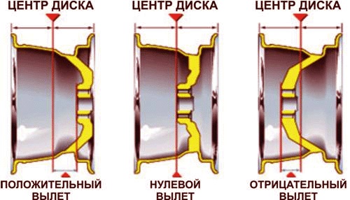

Вылет (ET) колеса – это расстояние от воображаемого центра диска до привалочной плоскости, т.е. до плоскости, которая контактирует со ступицей. Расчёт вылета ведётся по простой формуле ET=a-b/2, где b – общая ширина диска.
-Какой бывает вылет?
Вылет бывает положительный, нулевой и отрицательный. Положительный вылет говорит о том, что середина колеса находится ПОЗАДИ привалочной плоскости, отрицательный, что ВПЕРЕДИ, а НУЛЕВОЙ – об их совпадении. Параметры вылета строго регламентируются заводом – производителем и жёстко связаны с кинематикой подвески. При его изменении резко изменяются нагрузки. Например считается, что при уменьшении вылета на 50 мм нагрузка на подвеску возрастает в 1.5 раза. Проще говоря, колесо начинает действовать как рычаг, что особенно сильно проявляется в поворотах, когда возрастают динамические нагрузки. Это связано с тем, что заложенное производителем соотношение «линия поворота – центр колеса» нарушается, в результате чего возникает отрицательное или положительное плечо обката. Его влияние заключается в том, что возникает дополнительный момент, который необходимо компенсировать рулевым колесом. Итог – тяжёлый руль и непредсказуемость в поворотах. Ну и естественно износ подвески.
- В каких пределах можно безболезненно изменять вылет?
Общее правило, которое подходит для всех случаев – следовать рекомендациям завода-изготовителя. Это тем более важно, что изменение вылета колеса может повлечь за собой снятие автомобиля с гарантии. «Народное» правило проще – плюс-минус 5 мм. Но даже это может быть чрезмерным для современных автомобилей! Очень часто даже незаметных на взгляд нескольких миллиметров достаточно, чтобы колесо стало задевать за элементы подвески (при изменении вылета в положительную сторону) или за кузов (при изменении вылета в отрицательную сторону). Поэтому лучше довериться рекомендациям завода. Заметим, что очень часто для разных размеров дисков производитель рекомендует разные значения вылета.

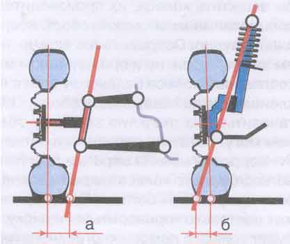

- Таким образом маркировка диска например 6х16 5х114,3 ЕТ46 D67.1 расшифровывается так - диск диаметром 16 дюймов, щириной 6 дюймов, имеющий 5 крепёжных отверстий, расположенных на окружности 114,3 мм , вынос диска 46 мм, диаметр отверстия под ступицу 67,1 мм.

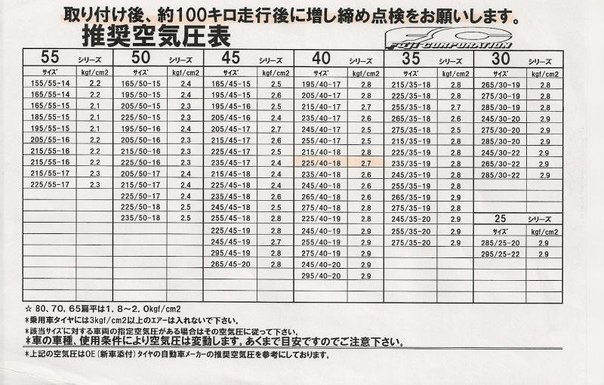

Таблица сколько накачивать какой размер резины

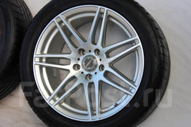

Сообщение Evg » 28 июл 2015, 12:35
Антон подскажи
RAYS
Посадочный диаметр 17 "
Ширина диска 8.0"
Вылет (ET) 33 мм.
Сверловка (PCD)114.30x5
Тип Литой
Диаметр отверстия 73 мм.
Такой диск нормально будет смотреться не сильно выпирать?
И ЦО смущает как быть с ЦО или пофигу что 73мм?
Evg
Сообщений: 215
Благодарил (а): 3 раз.
Поблагодарили: 18 раз.
Re: FAQ - О том как правильно подобрать резину и диски.
Сообщение jam » 28 июл 2015, 12:39
у меня примерно такие же параметры, только ширина 9
на ЦО пох, главное, что бы не меньше.
выпирать будут, немножко совсем, хотя с такой шириной, может быть даже и в ровень с аркой.

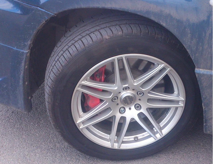

Сообщение Evg » 18 авг 2015, 08:14
Yuriy ODS писал(а):у меня Мишлен пс3 ацки тер спереди в размере 235/50 R17
на сток подвеске и вылете +30-38
Получается Jam меня обманул и колеса будут тереть? :x
А какое давление качать в 235/50 R17 с учетом Российских реалий?
Сообщение jam » 18 авг 2015, 08:43
у меня ничего не тёрло, это у Юры что-то явно не так с кузовом или подкрылками, у меня всё чётко :)
Сообщение Evg » 19 авг 2015, 17:03
Пришли катки все стало за@бок, ничего не трет и до суппорта примерно пол сантиметра , джему спасибо
