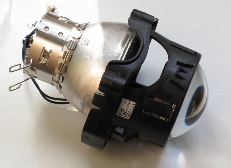

Сообщение AntonSergeevich » 17 мар 2013, 14:32
Решил все-таки попробовать поставить линзы. Куплены новые модули Hella Intemo с датой производства сентябрь 2012, вроде как модернизированные.
Пару фото

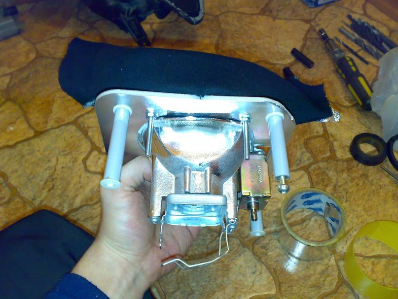

Сообщение AntonSergeevich » 17 мар 2013, 14:39
Пока ищу отражатели для экспериментов(поделитесь если у кого есть разбстые фары) и думаю как бы все это красиво сделать. Пока вижу 2 варианта:
1) пилить родной отражатель и ставить модуль на шпильки или длинные болты М4. + большая бленда на линзу;
2) убрать родной отражатель, рассчитать и изготовить пешеходную пластину и натянуть от линзы черную ткань.

Re: Установка линз в фары
Сообщение Strogan » 17 мар 2013, 18:55
Есть еще третий, закрепить линзу на отражателе, и натянуть на отражатель черную ткань
Сообщение AntonSergeevich » 18 мар 2013, 09:58
Эта вариация - колхоз колхозный, причем как на вид, так и по удобству работ по юстировке фар.
4 шпильки - самый простой, надежный, аккуратный и удобный вариант что я видел.
Сообщение Strogan » 18 мар 2013, 10:19
Видел, или пробовал? Пока сам ручками не повертишь, все это лишь слова. Например, подумай как исправить горизонт на шпильках.
Колхоз - любое крепление, кроме штатного. Самый грамотный колхоз, изготовление рамки вместо отражателя, но это сильно геморно.
Сообщение AntonSergeevich » 18 мар 2013, 10:58
Горизонт на шпильках исправить трудно будет, но тут надо тупо сверлить отверстия в горизонте нормально.
По поводу рамки - да напряжно, но можно сделать один раз чертежи и подобрать крепеж, выложить для людей - думаю многие оценят и поставят нормальный свет за вменяемые деньги. В МСК и Питере стоимость переделки фар с линзами - от 20... + ксенон (блоки и лампы).
Реально все это приделать за 10 максимум + время. Многие, как собственно и я, боятся прокосячить с фарами, тк нет нормального готового болт-он решения, которым может являться пешеходная рамка с препежем, в которой останется только вырезать дырку под конкретную линзу, юстировка не нужна, тк там уже будет опорная плоскость.
Сообщение Strogan » 18 мар 2013, 11:21
Сложным здесь будет именно под линзу подогнать, так как размеры линз по креплению все разные, под конкретную линзу придется делать рамку, универсальную выдумать не получиться.
Сверлить отверстия в горизонте нормально - когда покрутишь в руках родной отражатель, поймешь почему это геморой :) Я изза этого второй раз и перешел на крепления вбок, есть возможность юстировать горизонт. И опор больше, есть еще опора на отражатель в месте крепления лампы.
