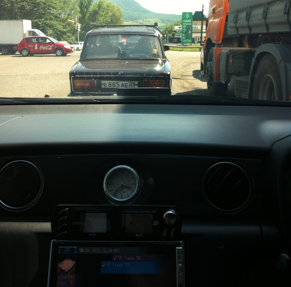

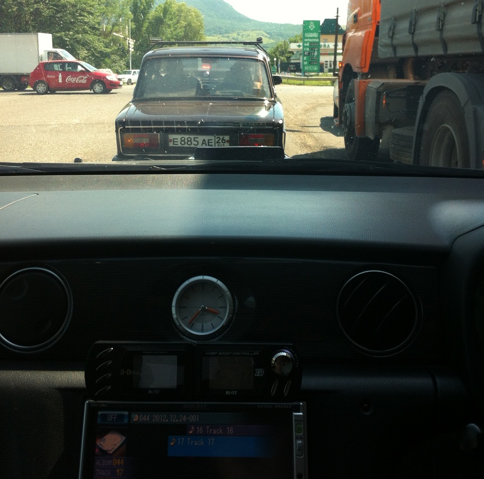

Кстати из салона у неё вид намного миниатюрнее стоковой и обзорность перекрывает она намного меньше чем сток, т.к. стоковая намного выше и дальше от центра возвышение. Понятно, что на это пох...но глаз мозолит моя ноздря намного меньше стоковой.
фото делалась выше уровня глаз, чтобы Вам показать....если сидеть в сиденье и не вставать - ноздрю не видно вообще -она сливается с дворниками в одну линию.
