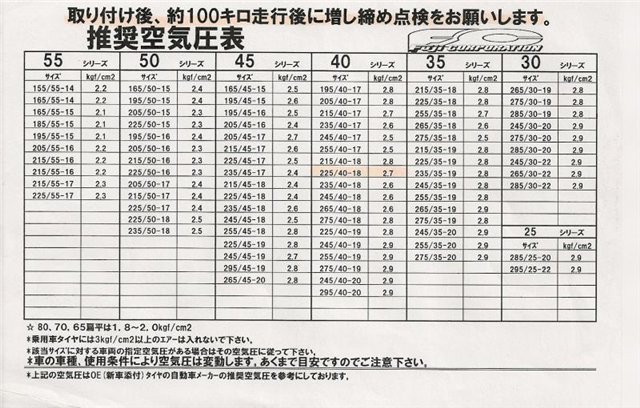

Сообщение ChiM » 10 окт 2012, 05:57
Re: Тема про Шины и Давление
Сообщение jam » 10 окт 2012, 09:31
во блин))) а я всегда 2.2 качал, а оказывается 2.4 надо, а на зиму 2.5
придётся доставать насооооос))))
