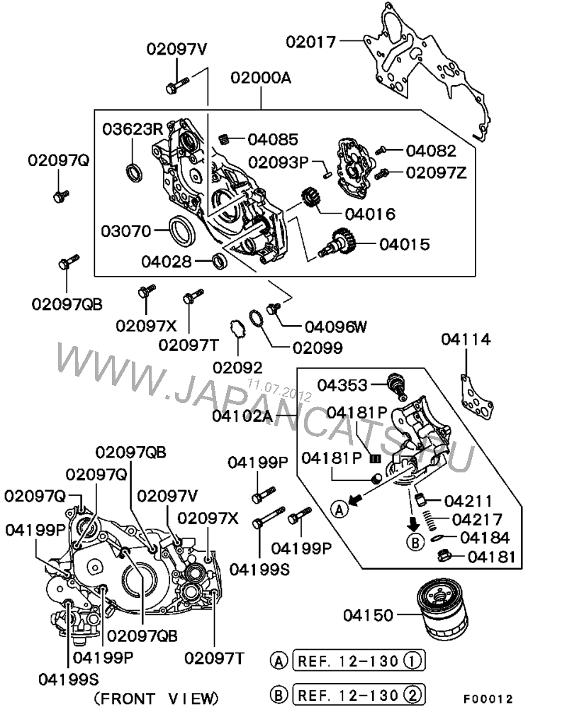

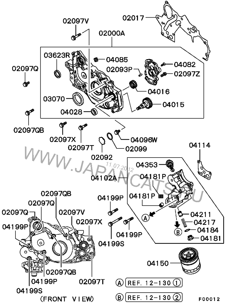

Шота, можно подробнее, что за маслоредуктор?
на этой схеме он есть?

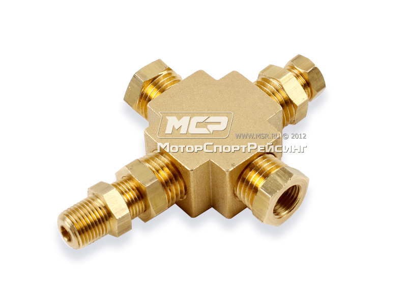

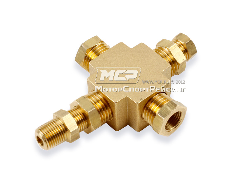

я себе такой тройник купил
Сообщение georg1970 » 11 июл 2012, 07:59
04102А запчасть в сборе.

georg1970 писал(а):04102А запчасть в сборе.
интересно. надо посмотреть есть ли у меня в нем отверстия свободные...
Сообщение Dimarik » 11 июл 2012, 08:22
Про него Петрович писал - тоже буду себе брать при установке куллера на двигло
Сообщение ZZUBKI » 11 июл 2012, 08:25
себе такой тройник купил.....
от вибрации отломится и масло выльется .. абсолютно не надежная конструкция(
Сообщение Pashka! » 11 июл 2012, 08:36
ZZUBKI писал(а):себе такой тройник купил.....
:shock:
были прецеденты?
Сообщение C00LM4N » 11 июл 2012, 08:39
Костя, чему там ломаться? Довольно крепкая штука же ж...
Но мне поставили в проставку, фиг туда залезешь к штатному датчику давки.
Сообщение ZZUBKI » 11 июл 2012, 08:46
:shock:
были прецеденты?
в Кивамару моторс сказали что один скай гтр уложил мотор изз за такой приблуды и отказались такую ставить)

Сообщение georg1970 » 11 июл 2012, 09:03
там со стороны привода , перпендикулярно, есть как раз штатное отверстие под сенсор. Было бы 2, вообще бы цены ему не было.
