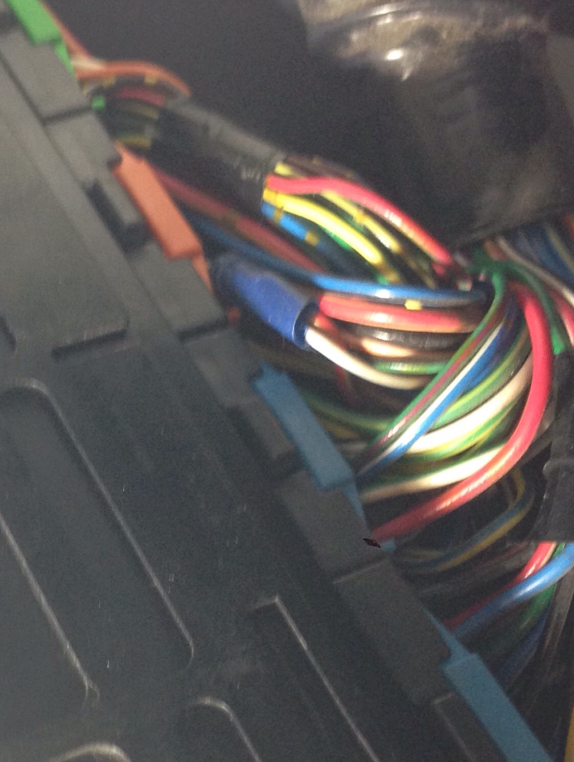

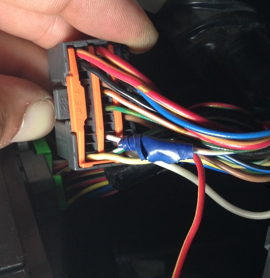

Думаю всем подключающим бустконтроллеры с паверметрами а так же другой тюни будет полезно.
Найти по адресу:
Оранжевая клема(третья с лева на право из четырех), в ней Средний ряд, третья ячейка если смотреть слева на право провод бело синий и есть на скорость.
Провод (пин) скорости на мозг Airtrek turbo
