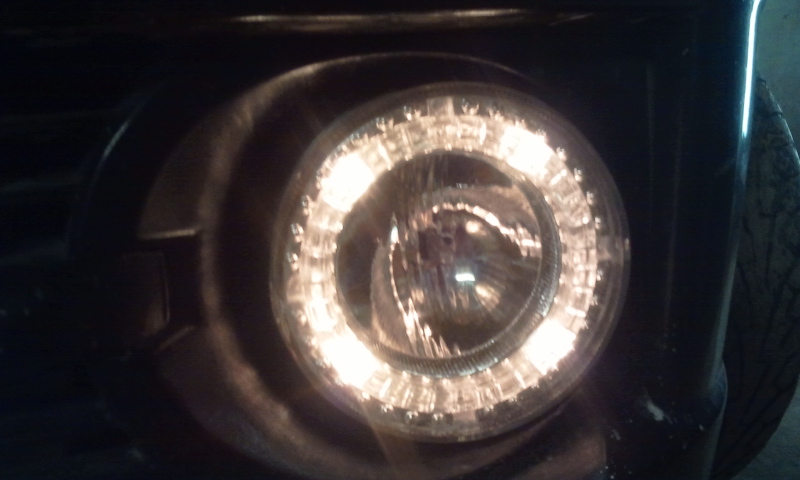

Думал все, попал на бабосы, ан нет!!! В магазине увидел свое спасение- фары PROSPORT для ВАЗ 2106. В чем отличие-у них алюминиевый ободок, который легко сверлится и его можно закрепить с помощью болтов! И кроме того там диодное кольцо! Ангельские глазки типо!

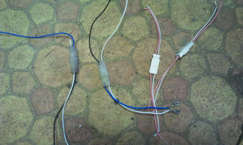

Болты разной длины 3штх2
Разъемы для электрики 4шт
Не очень кривые руки!

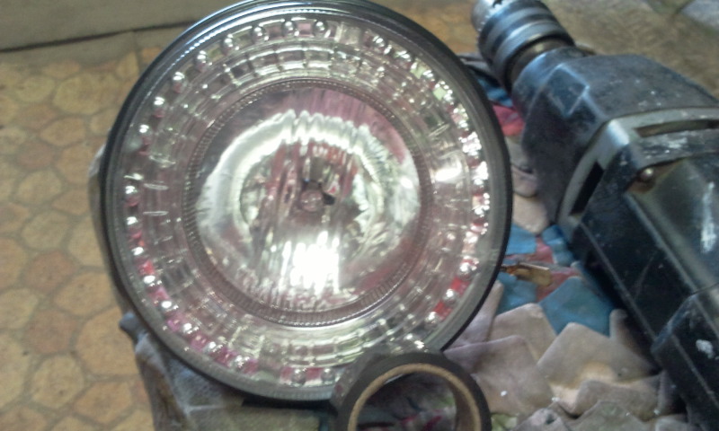

ШАГ №2
Т.К. край фары корявый, обтянул его изолентой черного цвета под натяжкой. Получилось хорошо.

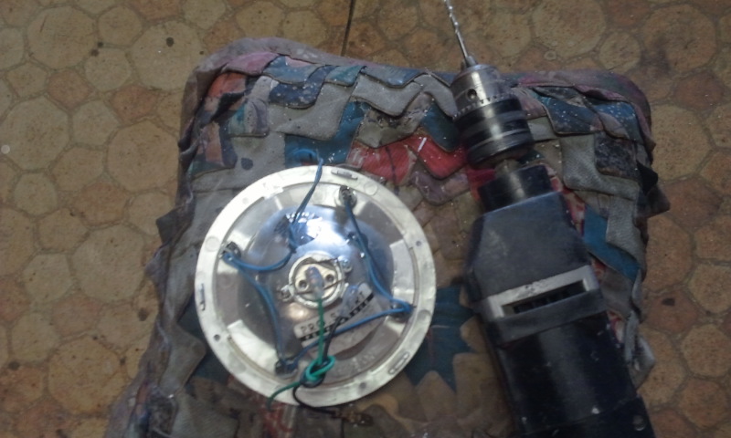

ШАГ №3
Сверлим аккуратно, чтобы не расколоть стекло!

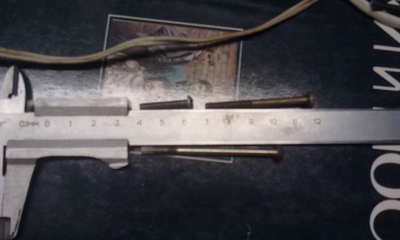

ШАГ №4
Подбираем болтики резьба 4 разной длины, у меня вышло так.

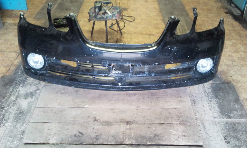

ШАГ №5

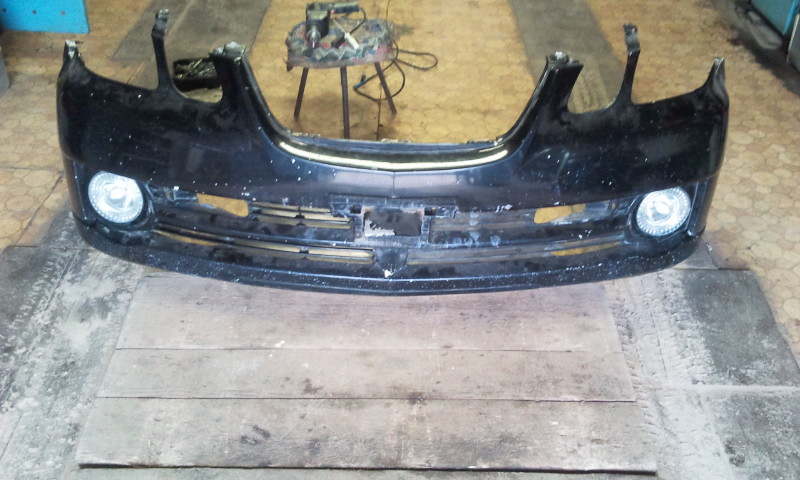

Закрепляем ПТФ к бамперу.
ШАГ №6
Прикрепляем провода, ставим бампер

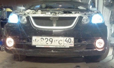

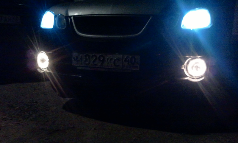

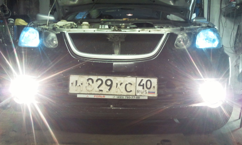

Вот что получилось
ГАБАРИТЫ
ПТФ СВЕТ
ШАГ №6
Вот что получилось
ГАБАРИТЫ
ПТФ СВЕТ

Это у тебя не ПТФ свет, а ещё один дальний, постарайся на дорогах им не пользоваться...

Там все нормально, светят вниз не слепят, ночью проверял! НА основных фарах-габариты, может тебе кажется так!?

Вот на стенде проверишь или хотя б к стене подъедь и посмотри на свой поток. Ты вкорячил дальние же фары, правильно?

ДА! Совершенно верно! Но получилось то хорошо! Согласен?! Можно Такие же ближнего поставить, я не нашел просто!
А к стене подъезжал и на другой машине навстречу ехал НЕ СЛЕПИТ!

Ну блин, ну не начинай, это ж довод любого колхозника фар, мол, я проверял, не слепит 100%
Без аргументов и доказательств, ага.
Как дальний не будет слепить? Только если его в пол направить. Да и с туманом фары твои бороться не смогут... ладно, ты уже сделал. Я против такого. У противотуманок свой должен быть пучок, не такой как у дальнего.

Ну спустя месяц могу сказать-втречка моргнула 3-5 раз! ПТФ направил вниз, хорошо освещают перед авто метров на 20-30!
Пучек проверить негде, к воротам в темноте подъезжал метров с5 светит не выше 100см от земли!
