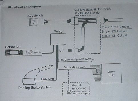

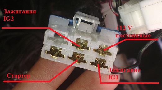

Сообщение bioskster » 14 июл 2014, 09:35
фигня какая-то, подключил но нифига не работает, даже в режим настройки турботаймера не войти, по умолчанию горит 30 сек.
вроде простая задачка, понять где нужные провода в замке зажигания и законектить их, а никак не получается :(
Может что напутал в нахождение нужных проводов в замке зажигания?
разъём замка зажигания
схема подключения турботаймера.

Сообщение C00LM4N » 14 июл 2014, 09:45
Опечатался. Турботаймер, а не автозапуск.
Провод на ручник подключил как надо? Я так понимаю без него не будет работать (можно напрямую воткнуть к плюсу или массе, смотря как он должен подключаться, если не хочешь ручник затягивать).
Re: Турботаймер APEXI
Сообщение bioskster » 14 июл 2014, 09:54
C00LM4N писал(а):Опечатался. Турботаймер, а не автозапуск.
Провод от ручника завел на ручник, нужно проверить будет, я так полагаю если не использовать ручник то просто этот провод на массу должен идти.

Сообщение bioskster » 15 июл 2014, 20:46
Все заработало. Дело было в плохо подключенном провода ручника. Завел провод ручника на массу и все гуд. Спасибо Серег за подсказку :)
