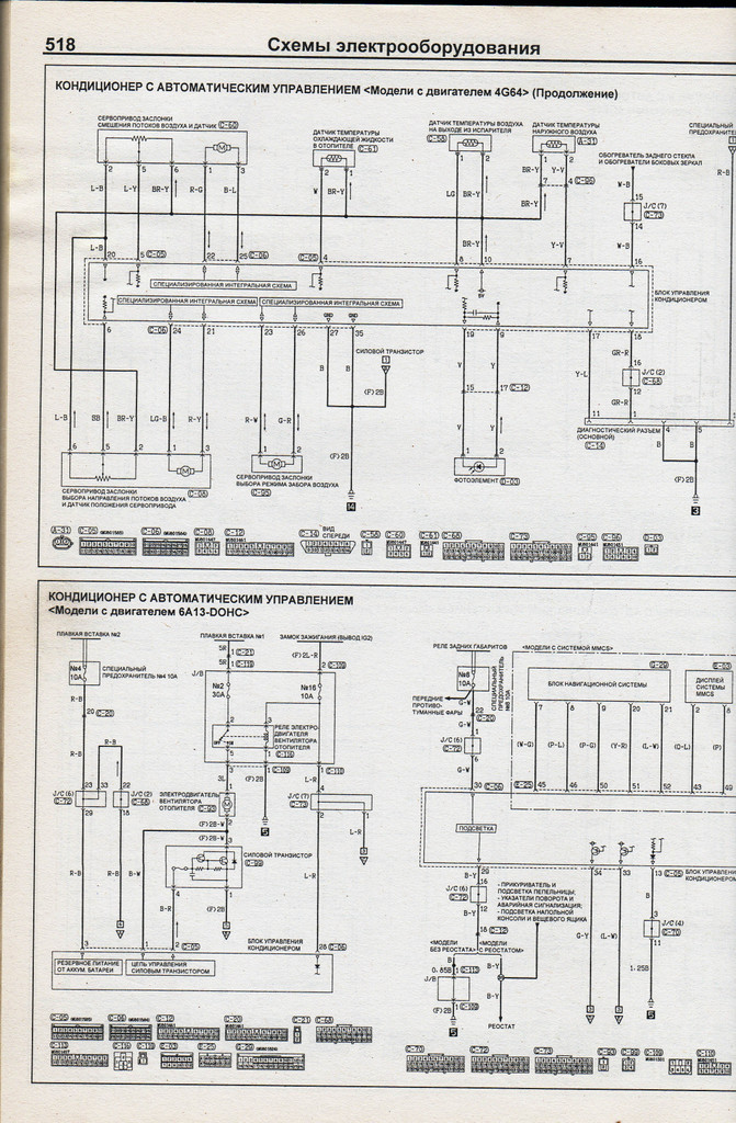

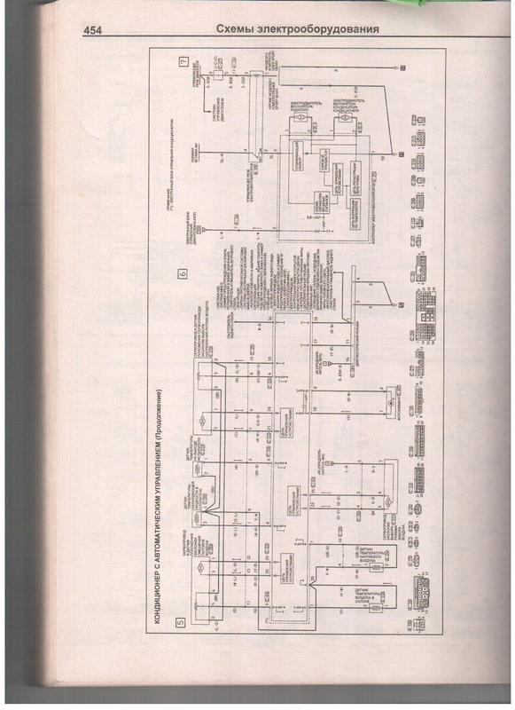

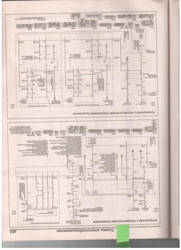

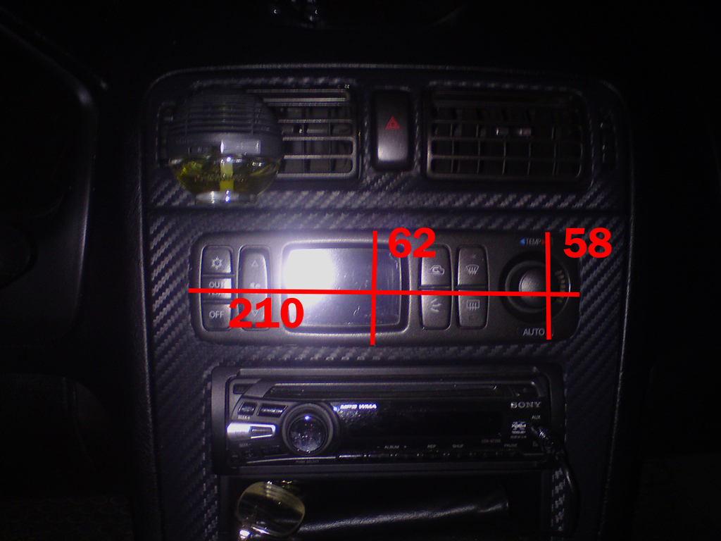

Выкладываю сканы схем блока климата Трека и Легнума, а так же размеры блока климата (брал для запила в Трековскую панель).
При распечатке на хорошем принтере схемы отлично читаются - себе печатал.
Страницы НЕ ИЗ ОБЩЕГО СКАНА - мне сканили одноклубники, скажем так "на заказ"
Климат Трека - 1
Климат Трека - 2
Климат Легнум - 1
Климат Легнум - 2
Размеры блока климата

здесь разрешение маленькое скинь пажалуста на 2dzinrai@mail.ru в реальный размер, аиртрек вообще не читаеться и какая схема именно к турбовому треку и к легнуму они же все разные
горе тюнер
Сообщений: 535
Благодарил (а): 31 раз.
Re: распиновка климатконтроль
Сообщение Dimarik » 22 апр 2014, 08:09
Скину вечерком сюда архивом и в почту тебе.
По схемам.
Схема от Турбового Трека на 2-х листах в климате же 2 разъёма вот под них и схемы
По схеме Легнума - когда заморачивался этим вопросом - там 2 распиновки климата: с монитором огромный и под 1 дин - тоже 2 листа.
разъёмы сами по себе одинаковые и количество проводов одинаковое, но пиновка внутри разъёмов разная.
Я подключал Легнумовский климат к Треку всё светится но только сразу включается максимальная скорость вентилятора и не регулируется направление потока.
Мне кажется большого труда это не составит.
Я брал эти 4 листа и ложил рядом и сравнивал, надо перепиновать несколько проводов, основная масса по схеме совпадает
