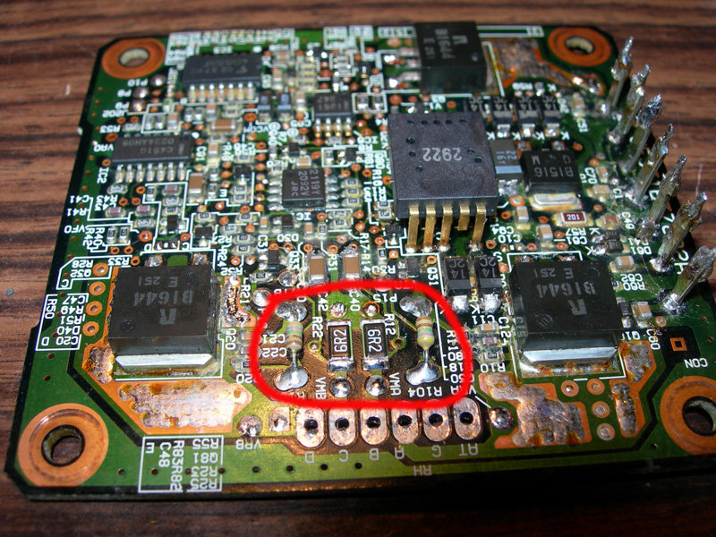

Вот опыт Кульмана по пропайке

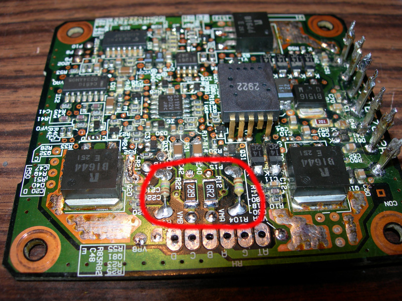

Надо пропаять 4 резюка - 2 обычных бочонка и 2 SMD около ножек, идущих от самих сенсоров. Вся плата в мерзком лаке, он мешает пропаивать.Ещё советуют проверить пайку у ножек, идущих к разъему, куда подключается фишка от мозга.

за место 2 SMD у меня было 4 маленьких.
Re: Подыхает MAF что в нем нужно пропаять?
Кхм, странно.

тоже 4 маленьких)а если все они выглядят хорошо припаяными,это маскировка у них?)я просто даже засомневался чего тут паять?

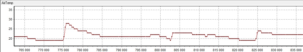

Никто не видал в логах, чтобы температура воздуха на впуске внезапно прыгала градусов на 5-10?
На днях стоял в пробке, просто на одном месте, а температура гуляла туда-сюда иногда, но большую часть времени стояла в районе 45-50 градусов, что точно вранье. Думал что-то отпаялось, пропаял, но походу это не помогло - сейчас ехал с эвосканом и в логе на скорости за 100 температура несколько раз прыгала, например идет ровная линия 22 градуса, а потом резко растет до 39, после чего несколько плавнее падает вниз. На постукивания никакой реакции, даж на проводку начинаю думать.. да только сомнительно как-то, что с ней что-то случилось.

Серега не поверишь, такая же хер была с моим родным мафом. Температура впуска тоже прыгала, но правда у меня прям сильно гуляла +-20 градусов, после этого в течении пары дней он сдох, ни какая пайка не помогла.

Спасибо за инфу, у меня он так дохнет походу уже долго. Во всяком случае даже в логах месячной давности я нашел признаки глюка. При этом ехало 5.5 до сотки )
У тебя он как именно после этого сдох? Сама температура только на смесь влияет, почувствовать тяжело. Хотя +-20 градусов уже должно быть ощутимо.

Позаимствовал у Антохи живой сток маф, картина точно такая же.
На контакт не похоже, ибо тогда бы температура в логе точно так же проваливалась вниз, как и прыгала вверх.
Температура прыгает вверх в момент сброса газа. Мыслей нету никаких...

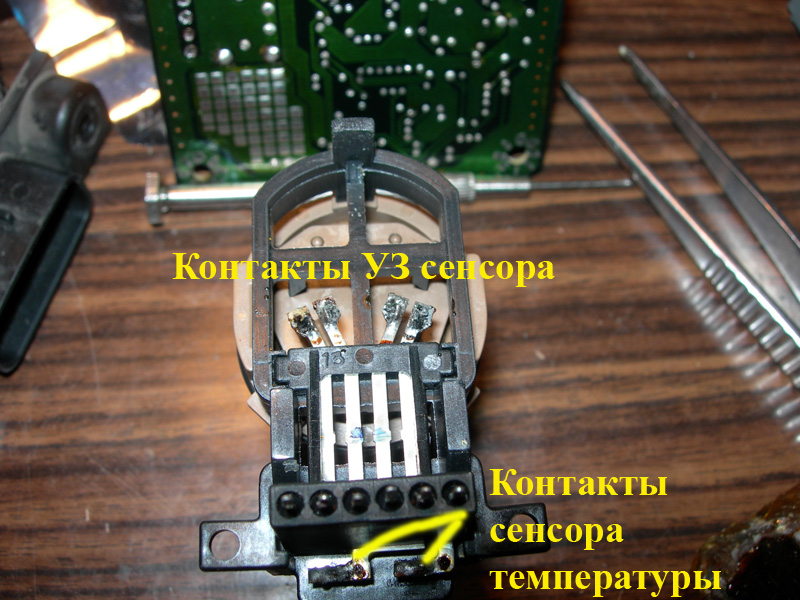

Смотри внимательно ноги, которые из платы вверх торчат и идут на фишку.
У меня сейчас лежит маф, который на барометр ругается. Дергаешь фишку - чек гаснет, потом снова загорается.
Барометр это по-моему одна из правых (если смотреть на фишку), не помню какая. От датчика температуры идет прямая дорожка - там, где припаивается сенсор, написано AT. Она где-то в середине разъема.

Добавлю свои 5 копеек к инструкциям от C00LM4N по пропайке МАФа.
Делаем все как написано у него в инструкции и на картинках.
Момент пропайки - смотреть мою картинку.

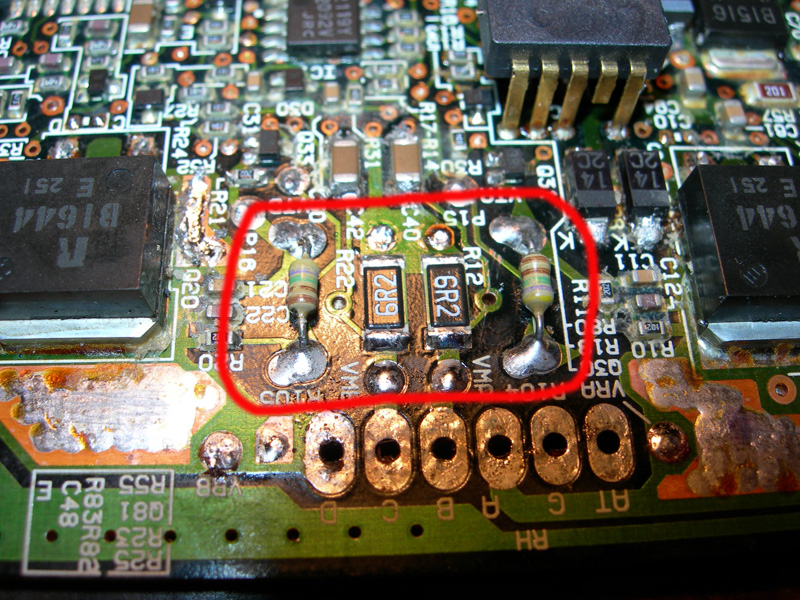

Два плоских резистора, обозначены 6R2, припаяны на плате и должны показывать сопротивление в точках 1-4: 6.2 Ом
У меня в точках 1-4 показывали 176 КОм. В точках 2-3 как положено 6.2 Ом.
Что интересно, в точках 1-2 и 3-4 показывало О Ом. Теоретически такого быть не должно. Но так было.
После первоначальной пропайки в точках 2 и 3, сопротивление в точках 1-4 стало 8,4 Ом.
После дальнейшей пропайки в точках 2 и 3, сопротивление в точках 1-4 стало 6.2 Ом !!!
Также были пропаяны резисторы-бочонки в точках 5 и 6. Но у меня цветовая маркировка другая, не как на картинках у C00LM4N.
Сопротивление они показали примерно 1.4 КОм, но это не соответствует цветовой маркировке.
После этого собрал, крышку приклеил на силиконовый герметик ABRO.
Тестовый заезд показал, что все отлично!!!

1-2 и 3-4 и должно быть 0 Ом, это прямое соединение, даже на этой фотографии видно.
Да-да-да. Вы правы, я ошибся, там ДОЛЖНО БЫТЬ 0 Ом, но было не так.C00LM4N писал(а):1-2 и 3-4 и должно быть 0 Ом, это прямое соединение, даже на этой фотографии видно.
Вот если не так, значит непропай.
