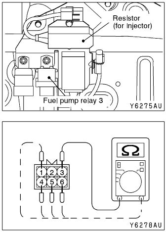

В общем в связи с покупкой Эво-форс заморочился вопросом установки резистор бокса.
У нас на форуме инфы по установке и отчётов не нашёл, хотя многие ставили.
На просторах инета нашёл отчёт об установке топливной реки, форс и резистора Костромского Трековода Кирилла.
1. демонтаж старго топливного оборудования (рейка, форсунки , топливный регулятор , часть обратки)

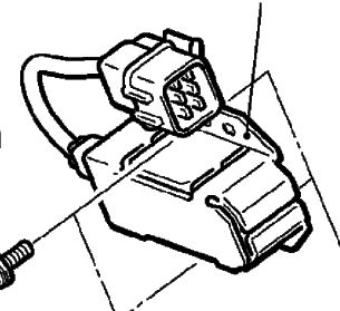

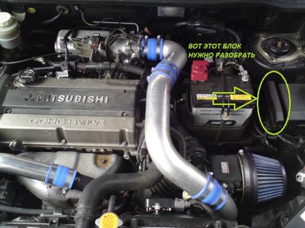

2. монтируем резистор-бокс . смотрим на двигатель спереди и справа видим две черных крышки блоков предохранителе-реле , выбираем узенькую , снимаем крышечку , между боксами отжимаем 2 защелки и вытаскиваем узенький бокс вверх (возможно будет мешать аккумулятор , я его снимал) разбираем низ бокса , есть там пучок красных проводов спаяных в одно целое под силиконовым прозрачным колпачком , снимаем колпачек и аккуратно разматываем изоленту остается 4 свободных провода и пучок с изолентой , нам нужны свободные , отсоединяем их от общей кучи , это 4 плюса на форсунки , прозваниваем их с фишками форсунок чтобы удостовериться, далее припаеваем один новый провод (длиной 15см примерно) к оставшемуся пучку красных проводов, это будет приходящий плюс на резистор бокс его будем подавать на белый провод резистор-бокса, оставшиеся 4 красных провода которые мы отсоединили от общего пучка мы подсоединим к осташимся 4м черным проводам выходящим из резистор бокса , я реализовал это все через 5-пиновый разьем типа мама-папа , то есть никкого колхоза не получилось , на выходе имеем влагонепроницаемый разьем . сам резистор-бокс был закреплен на корпус теплового экрана.

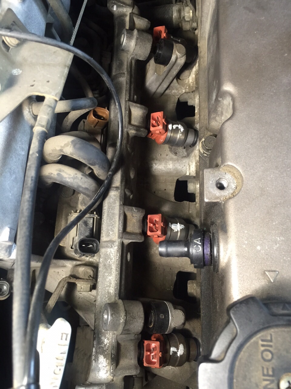

7. после установки рейки(не забудьте смазать резиновые колечки маслом) поняли что есть 3 проблемы но обо всем по-порядку , первое это нужно изготовить шайбу - проставку в количестве 2 шт между рейкой и коллектором высота у нас получилась 20.5 мм без учета части направляющего выступа, поставили и поняли что отвод газов из клапанной крышки до сапуна не встает ибо сам сапун уперся в топливную рейку и регулятор , решение было простое в сапун вставили отверточку и чуток отвели по направлению к салону авто, одели шланчик и опа есть еще один трабл - разьем черный не одевается из-за трубки обратки , и опять решение простое берем америкаские пассатижи и отгибаем крепление обратки на 1см и все защелкивается)))
***болт он решение - Toyota 90561-08053 Втулка рампы 2 шт - инфа от михаил82
***втулка нужна, только при условии, что ставится на сток коллектор и сток рампу. - инфа от jam

У кого нибудь есть фото установлееной эво рейки с эво форсами? Писали что с эво рейкой проставки не нужны, но у меня рейка до креплений не достает. И два соленоида полюьому переносить? Упирается в них... Какая то хрень...
Re: Установка резистор-бокса под Эво-форсы
Сообщение C00LM4N » 29 июн 2015, 08:35
Эво форсы с эво рампой на эво коллектор встают без геморроя.
Соленоиды переносить. В пункте 2 написано: viewtopic.php?f=3&t=1866

А на трек коллектор проставки? Просто об этом не написано нигде...
Сообщение младший латыш 57 » 29 июн 2015, 08:55
Если на родной впуск ставить, то олично подходят проставки от тоеты, Миша минводный писал и выкладывал на форуме номер. Если на ево впуск ставить то оставляй трековские проставки
