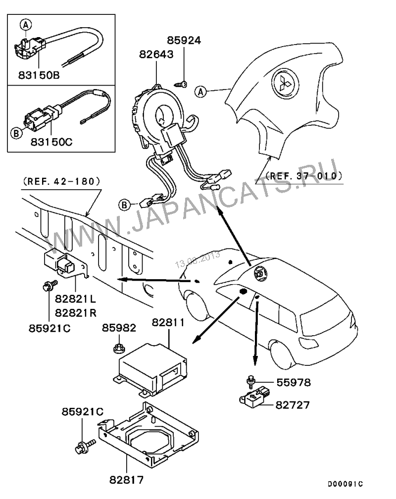

Парни помогите. Поиск не дал результатов поэтому вопрос:
Было ли у кого-нибудь проблема следующего рода, руль стоит ровно загорается ошибка на щетке SRS руль поворачиваем - она пропадает. Я одного не пойму, много лет работаю с авто и если ошибка по AIRBAG появилась, то сама она не исчезает, только принудительное обнуление, а тут то погаснет, то загорится вновь, логично предположить, что это проводка подушки в руле, но чего она сама пропадает. И еще, она появилась после регулировка развал-схождения!!!!!

Скорее всего перетерся проводок на подушек руля, когда поворачиваешь, появляется контакт!
По-поводу сход развала ХЗ может на пиропатроне чего задели?!
Мой тебе совет: отключи аирбэги в блоке управления (ни дай бог стрельнет)
Возьми у кого-нибудь руль и проверь (на атмотреках, ЭВО и аутах подухи идентичны, я думаю разъемы тоже) если все станет ОК, либо ремонтируй свой, либо покупай контрактный!
