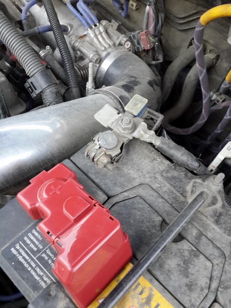

Сообщение Yuriy ODS » 16 июл 2013, 22:31
предпосылкой был случай, когда я положил на аккумулятор крышку от короба холодного впуска :D
полез в каталог, купил крышку на + клемму
но когда захотел ее прицепить - понял что это невозможно :D
в каталоге не видно никаких предохранителей
у меня выглядит так
у Вас так же?

я тоже покупал отдельно крышку, моя была утеряна. Встала как родная. Сфотать щас не могу, на вахте. Дома 26го буду. Но у меня есть там какие то предохранители вроде

У меня крышка та же . Клема другая ( сток )

Просто у Юры скорее всего клемма не родная стоит, вот и суть проблемы.
Re: + клемма аккумулятора
Сообщение jam » 17 июл 2013, 06:42
деталь на картинке 83799BB это и есть предохранитель!
а саму клему на акум надо брать от аута, от трека может приехать под узкую клему, придётся разжимать.

да мне кажется у меня провода не под теми углами прикручены просто
сфоткайте кто то свои под крышечкой плиз :)

Не знаю Юр поможет тебе моя фотка клемы, она у меня японская

у меня такая же

Сама клемма металлическая, а пластмасска с предом - это просто такой корпус предохранителя на гену.
У Юры этой пластмасски нету, а клемма сама штатная.
Сообщение Yuriy ODS » 17 июл 2013, 12:11
куплю пластмасску с предом MN164187 (на мой 2003г бьется)
меньше 300р
хотя....
я покупал крышку MN164207 2003.07.3 - 2005.09.3
а есть крышка MR551469 2001.03.1 - 2003.07.2
судя по тому, что коробчка с предом у меня есть, вполне вероятно, что мне нужна крышка MR551469
она дешевле новой пластмаски с предом - всего 45р :)
