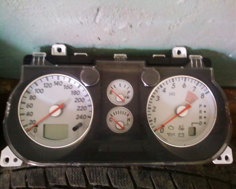

Сообщение ChiM » 22 апр 2013, 00:57
Не знаю в том разделе создал тему или нет. Такой вопрос знающим спецам: Встает ли приборная панель от аута (которая на 240 км/ч) на аиртрек? Так же у нас распиновка, как на ауте или нет? Хочу поставить себе, вот и возник вопрос

Сообщение Marshall » 22 апр 2013, 05:42
Распиновка другая.

Сообщение @815@ » 22 апр 2013, 06:32
насколько я понял и у них тоже приборки разные. у меня спорт гировская - подсветка не работает, одометр скидывается ну и лампы в разброс, а ещё кнопка одометра в другом месте! у Жени какое-то другое табло, говорит проблема была только с плдсветкой!

Сообщение Dimarik » 22 апр 2013, 06:35
У кого то из москалей тоже стояла вроде.
При вынимании ключа одометр сбрасывала + по лампочкам в посте выше писали.
Короче НЕ АЙС

Сообщение ChiM » 22 апр 2013, 12:35
блин печаль какая( Бросить затею что ли?(
Блин приборка один в один как наша... почему все поразному сделано..

Сообщение ChiM » 22 апр 2013, 13:21
Экзист пишет, что эта приборка (MN 162795) подходит на "AIRTREK/OUTLANDER OUTLANDER" http://www.japancats.ru/fullinfo.aspx?f ... d=EC703C21

Сообщение горе тюнер » 23 апр 2013, 07:39
в чем проблемма??? мне распиновку за 400р за час поменяли...все работает как часы.

Сообщение горе тюнер » 23 апр 2013, 14:47
у меня до этого стояла пенель 180 сечас 130тс км..мамо както пишется это общий.. а промежуточный тож помоему только нули показывает ..непомню точно надо глянуть ну вроде должен работать..только не работает температурная херня ..у трека ее нет.

Re: Приборка от аута
Сообщение partizan55 » 23 апр 2013, 16:06
панелька аута показывает: А километраж, B километраж, температуру за бортом, средний расход на 100 км, и показатель сколько на оставшемся запасе топлива можно проехать километров.
Сообщение ChiM » 23 апр 2013, 16:32
горе тюнер писал(а):у меня до этого стояла пенель 180 сечас 130тс км..мамо както пишется это общий.. а промежуточный тож помоему только нули показывает ..непомню точно надо глянуть ну вроде должен работать..только не работает температурная херня ..у трека ее нет.
короче, Женя, можно брать да?)
