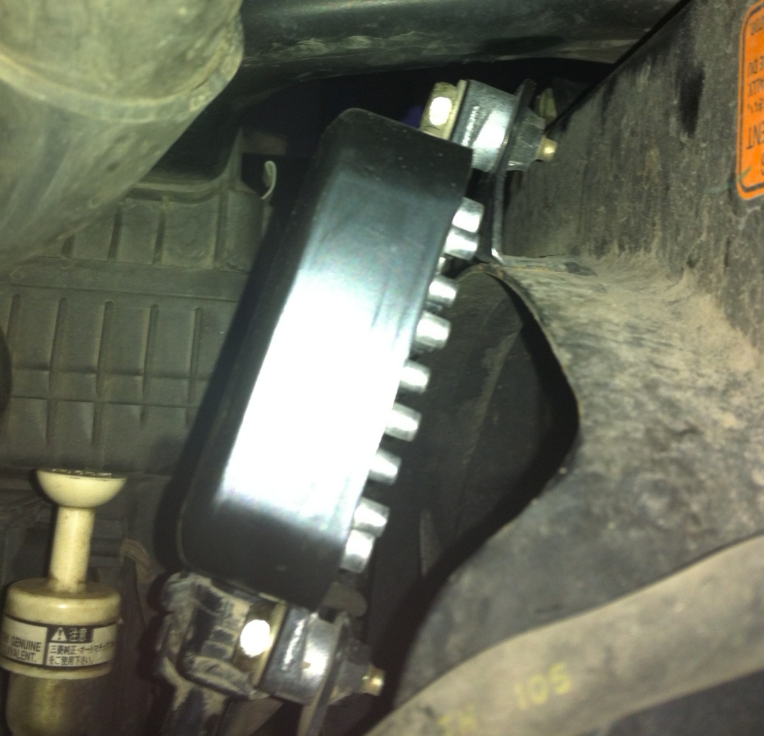

По просьбам трудящихся решил выложить в связи с достаточно частой поломкой как оказывается на треке.
Столкнулся при покупке с проблемой - ветилятор при включении зажигания даже на холодном двигателе начинал сразу молотить и отключался очень редко когда ему вздумается, по совету Жени - Stroganа, был куплен данный девайс - Mitsubishi 1355A124 - Блок управления вентилятором и заменён на новый, после чего проблема ушла, но поёбаные пальцы от подкапотки при морозе остались, поэтому во избежании лишних телодвижений и экономии времени при замене данного девайса выложу небольшой отчёт.
Для замены необходимо:
1. Сам блок управления - Mitsubishi 1355A124
2. Ключик на 10
3. для удобства Фигурная отвёртка не длиннее 10-12 см.
4. Mitsubishi MU 488006 Клипса 2 шт
Сам блок управления находится если смотреть по направлению движения сверху над левым кулером. Что бы к нему добраться без всяких последствий для других узлов и агрегатов, а так же не испытывая в холод свою нервную систему на прочность необходимо:
а) При наличии деталек из в п.4 варварским способом выдрать две клипсы, при их отсутствии аккуратно отвёрточкой(не сломать не получится на морозе всё равно) , фиксирующие воздуховод корпуса воздушного фильтра (Mitsubishi MR 968763), поле чего его аккуратно(чтобы не отломать посадочное место, т.к. цена вопроса нового корпуса около 4500 рублей и 123 дней доставки) потянуть немного вверх и влево.Всё доступ к блоку открыт.
б) Снимем аккуратно две клемы с правой стороны блока если смотреть на него вниз
в) Ключём на 10ть срываем верхний болт крепления блока к автомобилю и далее откручиваем его фигурной отвёрткой...
г) поворачиваем блок вниз (против часовой) для удобства отсоединения третьего разъёма, оказавшегося после разворота с левой стороны (если его не развернуть, то разъём будет направлен в пол и снять его будет очень затруднительно) - снимаем разъём.
д) откручиваем последний болт, удерживающий этот злоебучий блок
после замены собираем всё в обратной поледовательности . Так же возможно для снятия тугих разъёмов Вам потребуется плоская короткая отвёртка, т.к. сил пальцев рук может не хватить.

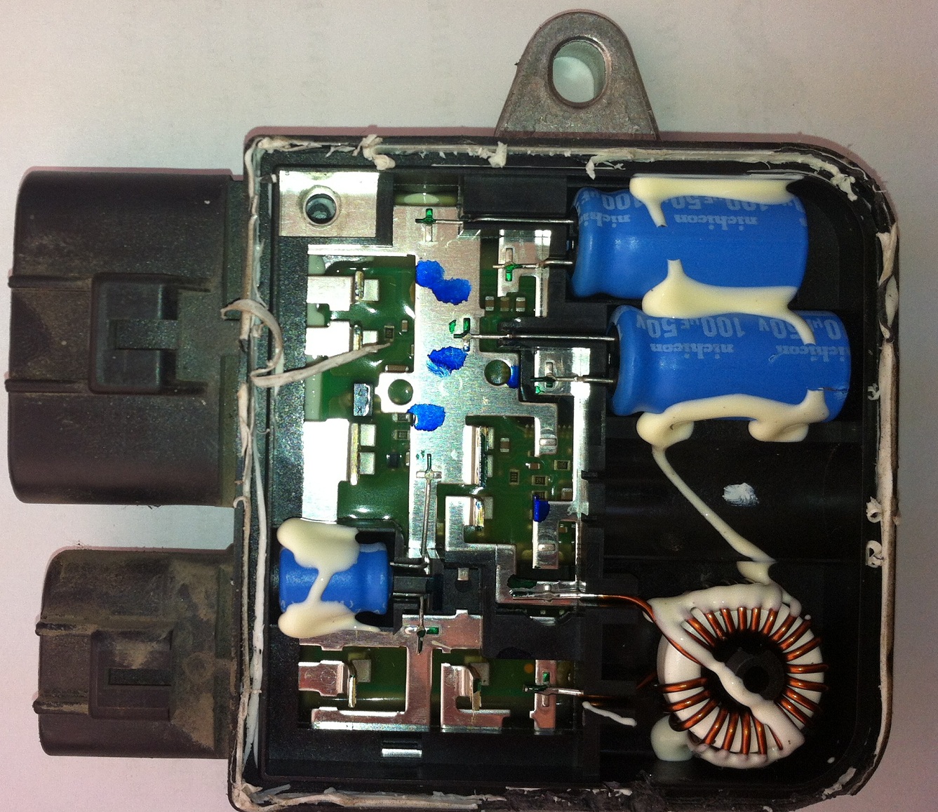

Кстати видел на драйве отчёт по ремонту оного! Там что то пропаять надо

пробовал я этот мануал по пропайке хватило на пол часа
