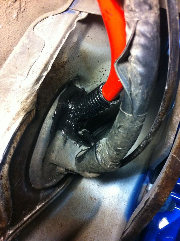

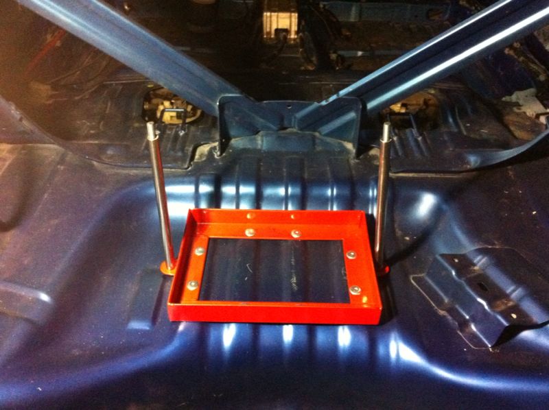

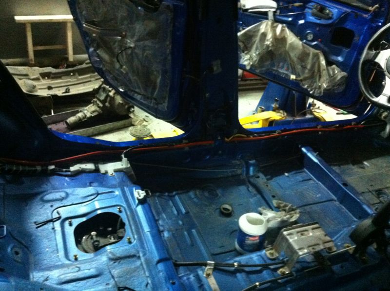

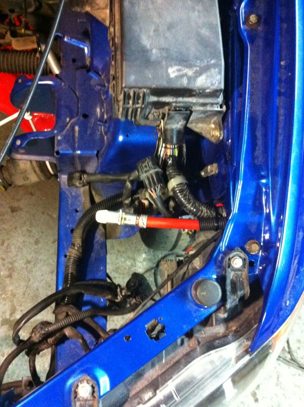

Может чем то помогут фотки с эвика
Необходимую длинну провода легче всего предварительно измерить веревкой

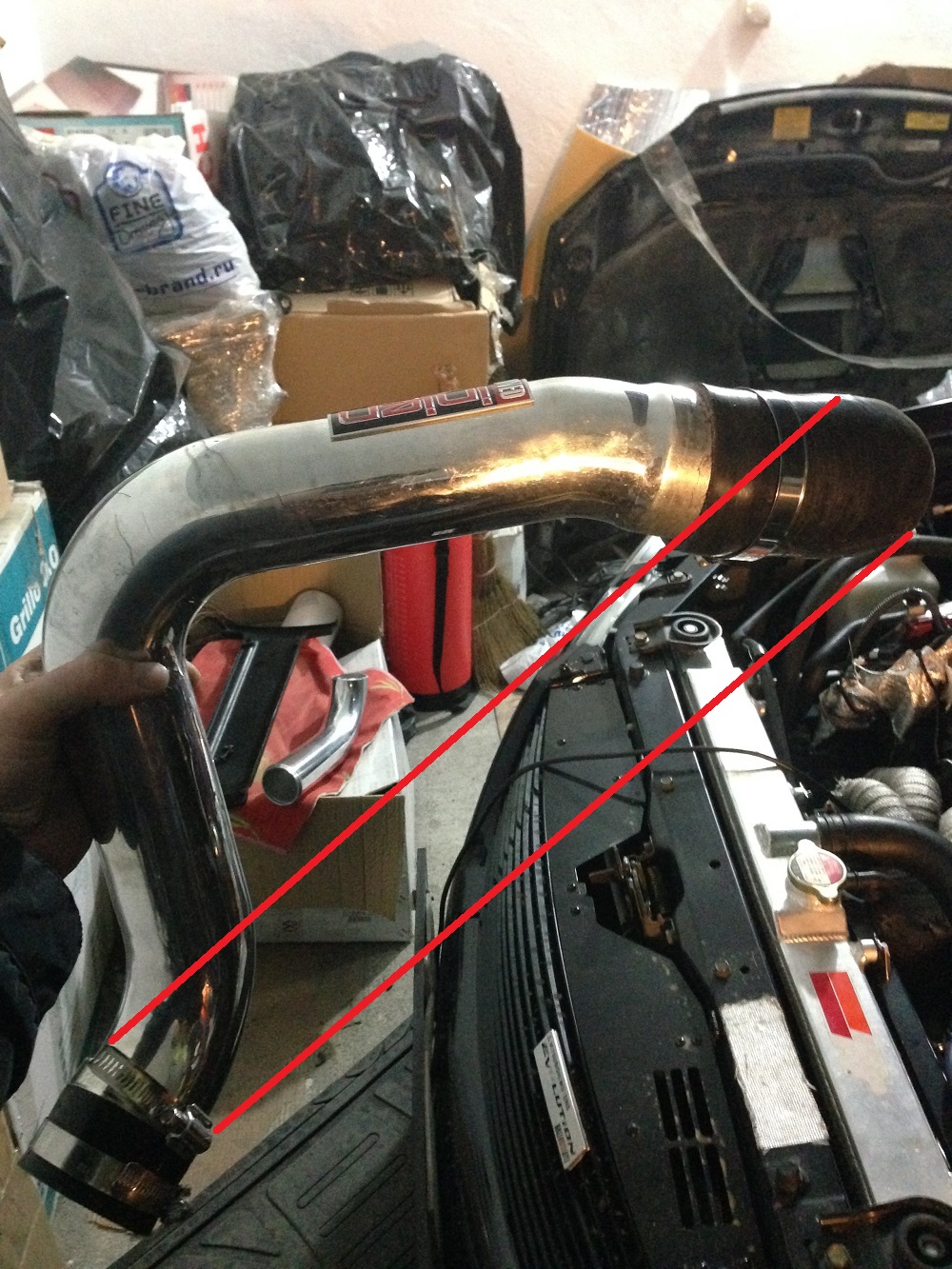

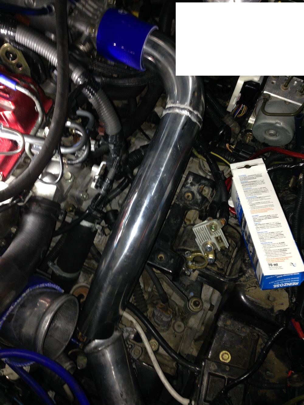

Я кароче всё купил по феньшую , кабеля , клеммы с вольтметром дорогущие, наконечники под обжим, кабель необходимым сечением, гофры, сложил всё в пакет...взял блять в руку этот пакет и понял, что весит он килограмм 10), плюнул, купил маленький аккум, развернул его, подпилил площадку под АКБ и укоротил пайпинг на дроссель и сделал его прямым от кулька...убил двух зайцев - оптимизировал пайпинг и скинул вес....
если надо кому всё это отдам по дешману весь набор для переноса акб.
Сделал у себя так....
Конечный вариант где уже всё на своих местах и подпилена площадка под акб потом какнить в бортовик закину

михаил82 писал(а):Я кароче всё купил по феньшую , кабеля , клеммы с вольтметром дорогущие, наконечники под обжим, кабель необходимым сечением, гофры, сложил всё в пакет...взял блять в руку этот пакет и понял, что весит он килограмм 10), плюнул, купил маленький аккум, развернул его, подпилил площадку под АКБ и укоротил пайпинг на дроссель и сделал его прямым от кулька...убил двух зайцев - оптимизировал пайпинг и скинул вес....
По дешману, это сколько?

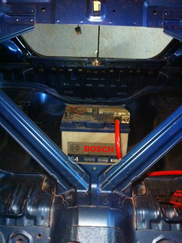

Я себе такого малыша воткнул боком - S4 12V 40Ah 330A боша и снял саб с усем киловатником сразу на всякий пожарный)
