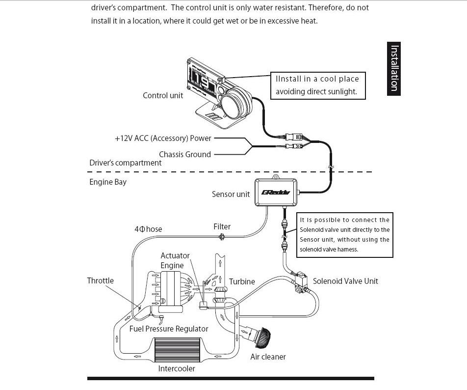

помнится у кого-то были сомнения по поводу того, где должен стоять сенсор в салоне или под капотом в моторном отсеке.

Никит, Сомнений нет! Но ты видел эту тонкую коробчёнку с дырками в корпусе? Я имею ввиду блиц
