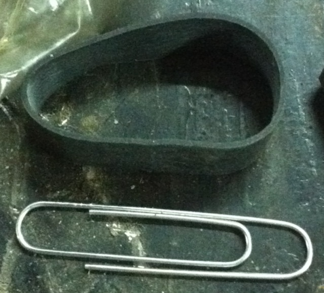

Сообщение михаил82 » 20 июн 2013, 21:29
Скажит кто?... нах это лежит в комплекте датчика температуры аем с Америки - в пакетике с сенсорном было...
Сообщение C00LM4N » 21 июн 2013, 02:18
Резиночка - натягивается на будильник, чтобы он в подиуме не болтался (все подиумы по размеру немного больше будильников).
Сообщение михаил82 » 21 июн 2013, 07:33
Хорошо, а скрепка то нахуя? :?
Сообщение C00LM4N » 21 июн 2013, 07:37
Чтобы ты долго думал для чего она, а они ржали над тобой )))
Сообщение михаил82 » 21 июн 2013, 07:39
Если честно то насчёт резинки я думал тоже самое)))
