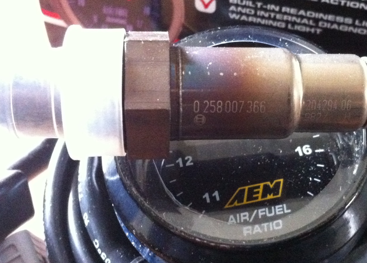

Сообщение михаил82 » 17 фев 2013, 14:38
Заказывал шпл с USA номер 0258007366 бош сенсор у АЕМ
