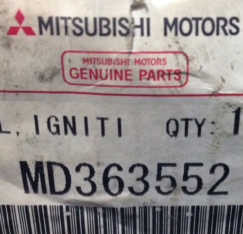

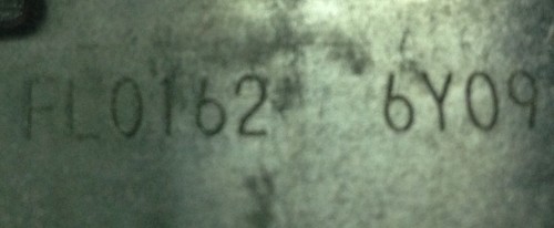

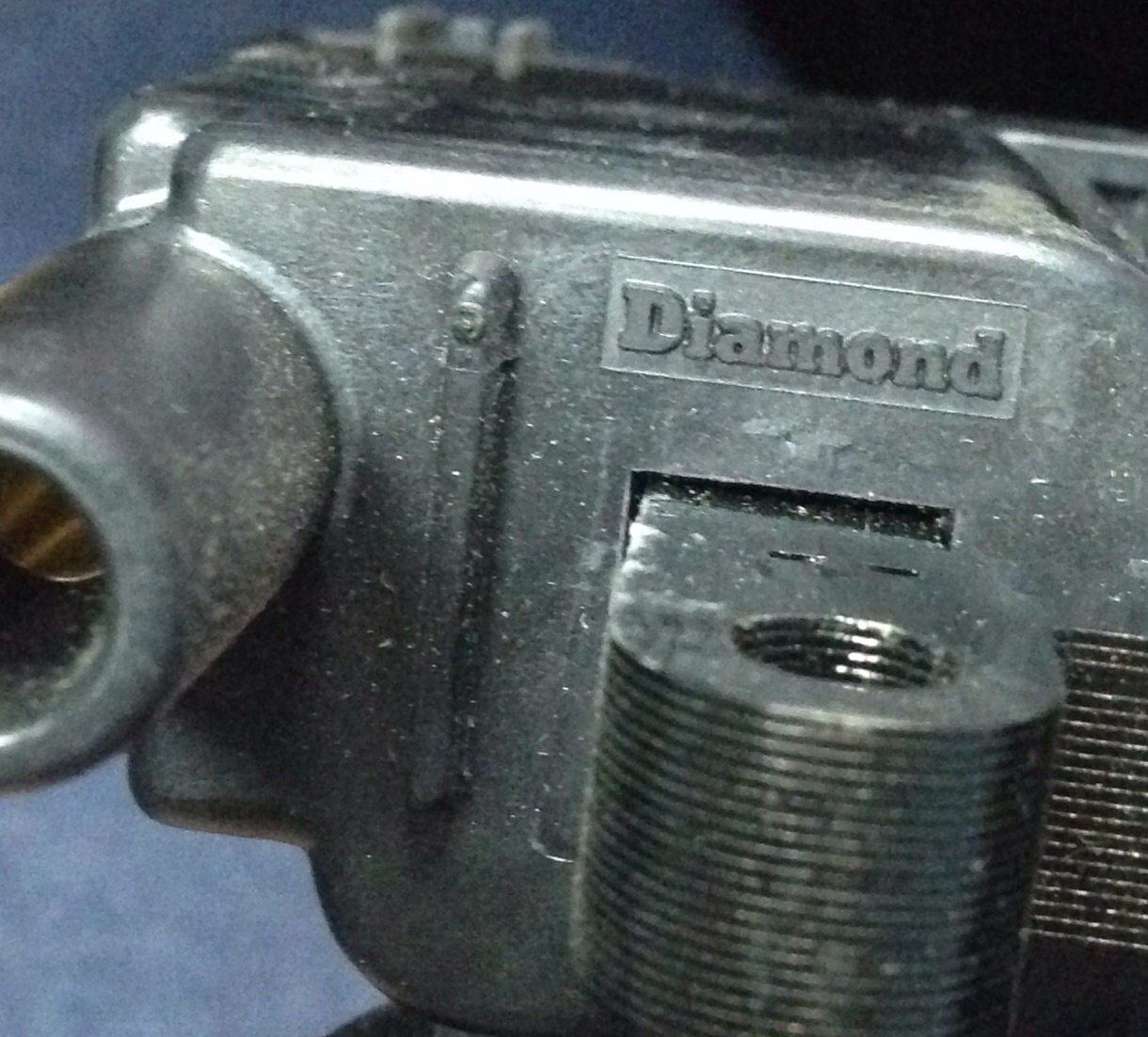

К сезону заказал себе оригинальное зажигание новое...пришла первая катуха вчера с таким производителем(фото).
Это наёоб или они и правда идут в оригинале?
Данная катуха имеет свой номер, по которому по каталогам не продаётся...неужели и правда в оригинале идут диамонд? Вообще заменитель даймонд выходит в каталогах под другим номером но на субаруфорумах такая же тема у субарей и якобы разбирали даймонд в ориг коробке и типа он внутри совсем другой чем даймонт заменитель который можно купить. Кто в курсе ребят?
Re: КАТУШКИ ЗАЖИГАНИЯ И ПРОВОДА
Иииииииииииииииииииии?
У меня родные такие же были - Diamond FL0162.

Посоны кому не лень по брацки гляньте... у всех диамонды с завода кто не менял? а то что то описание производителя по ним смущает, когда аналоги открываешь (написано типа в китае производство - Diamond
close
Tantivy Automotive Co., Ltd стала одним из самых крупных поставщиков запасных частей китайского производства для автомобилей "Шкода", "Фольксваген" и "Рено". В 2006 г. компания была сертифицирована по стандарту ISO 9001:2000. Головной офис находится в Пекине, КНР. Торговые марки: VIKA, DIAMOND, ECCB Официальный сайт производителя: www.tantivy.com Страна: КИТАЙ ).
Ща у ся пойду позырю тоже чо там стоит...
close
Это другой Diamond - японский.
Diamond Electric Mfg. Co., Ltd - японская компания, основанная в 1937 году. Головной офис, исследовательский и технический центры находятся в городе Осака (Япония). Заводы расположены в городах Тоттори и Матсусака (Япония). Компания производит компоненты электрооборудования автомобилей, такие как катушки зажигания, датчики коленвала и распредвала, переключатели, сенсоры, а так же различные компоненты для гибридных и электрических автомобилей. Основные заказчики компании: Toyota, Mazda, MMC, Subaru, Suzuki, Ford, Chrysler и другие известные автопроизводители.
