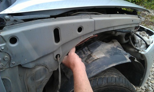

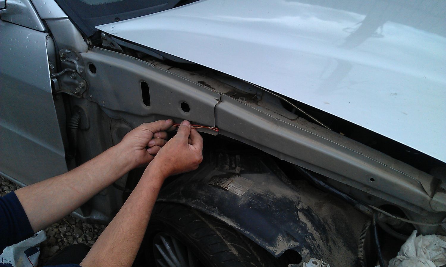

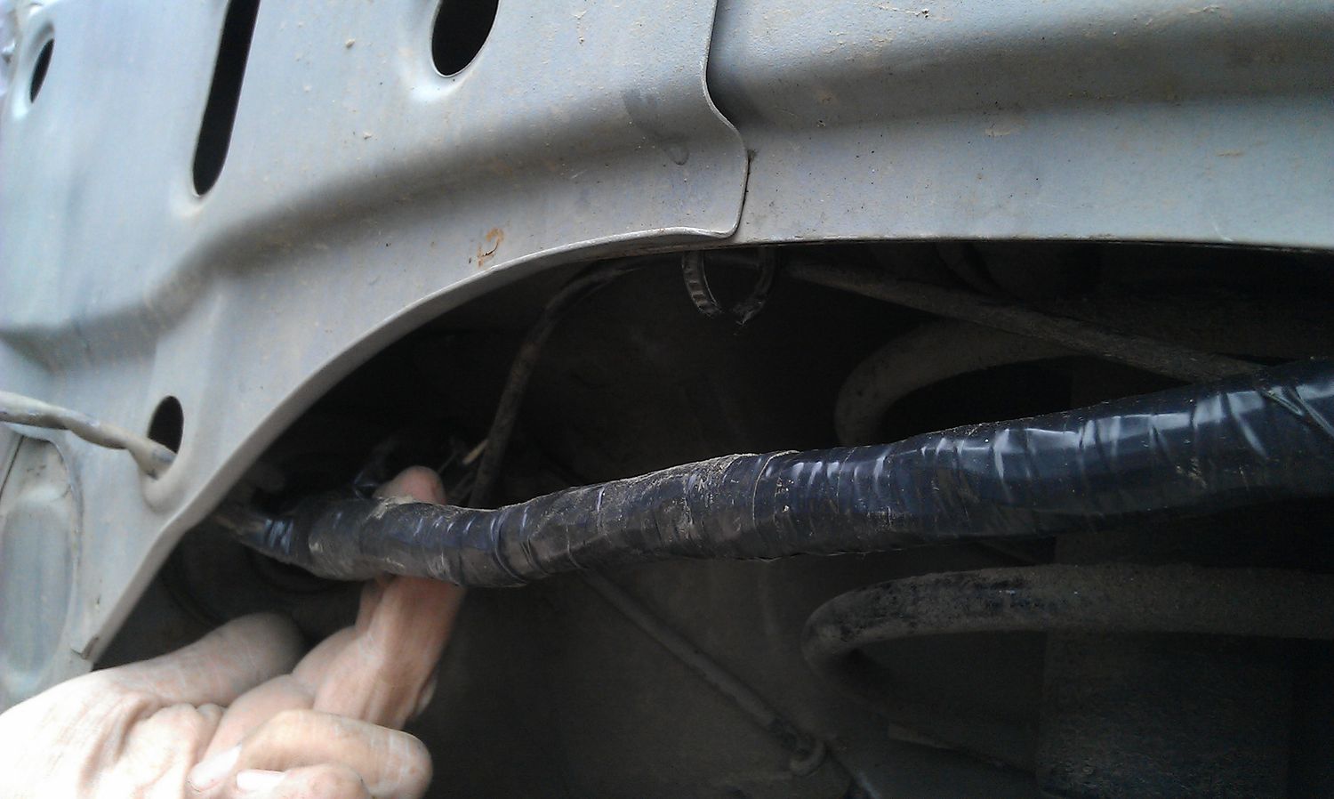

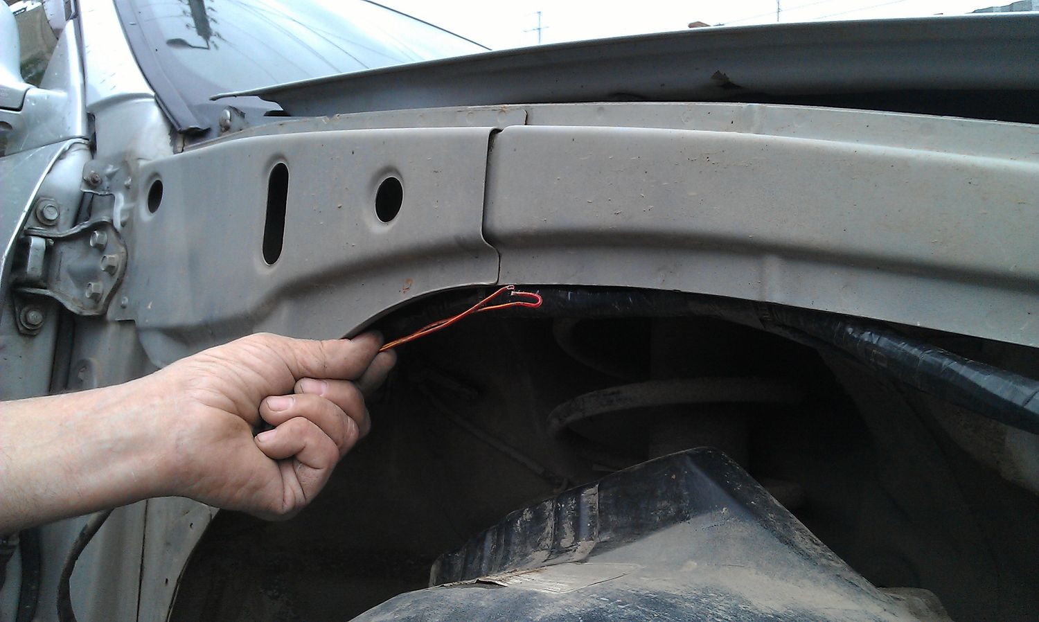

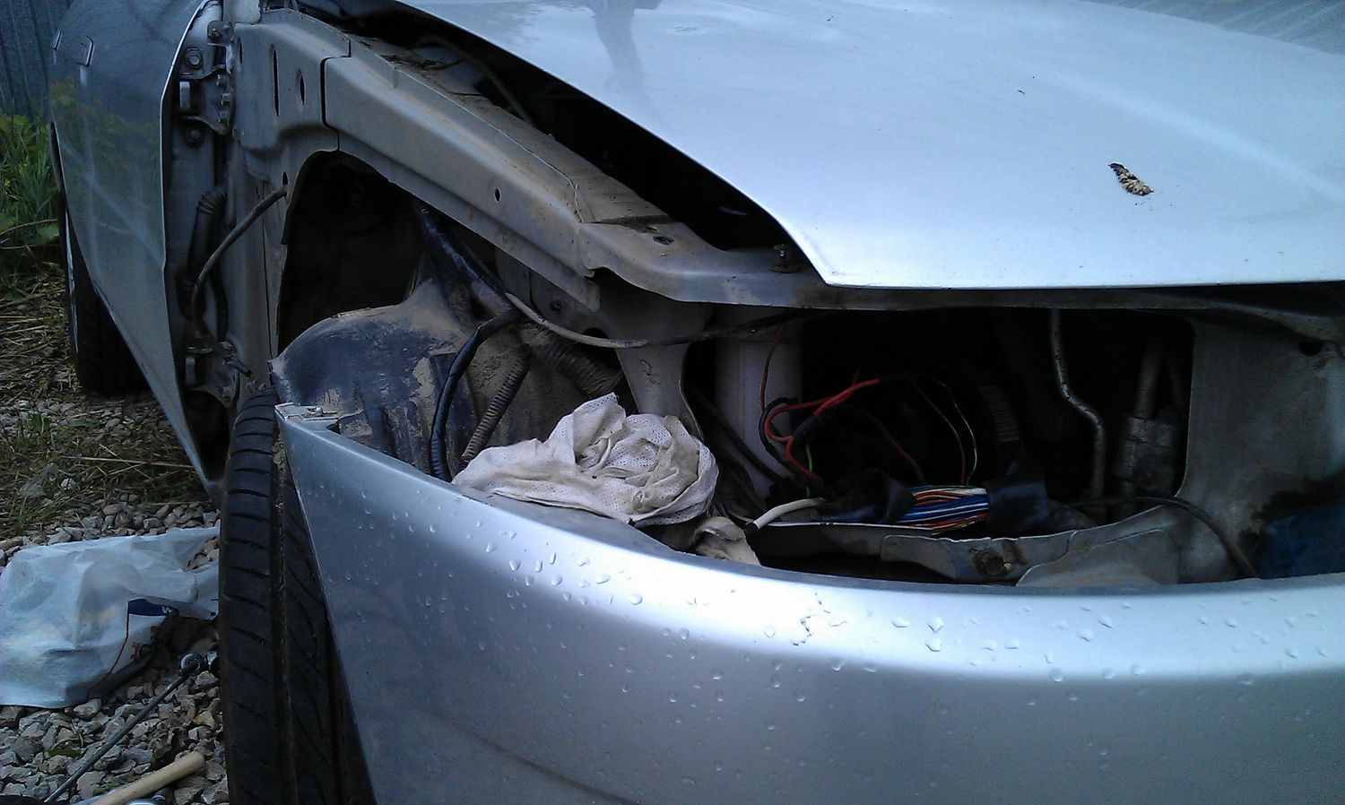

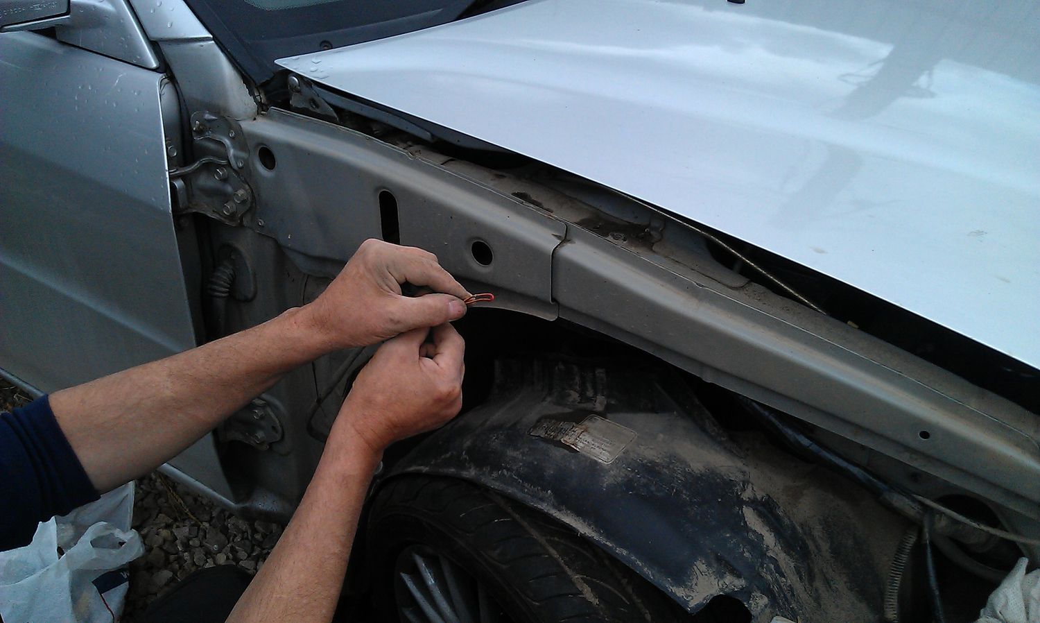

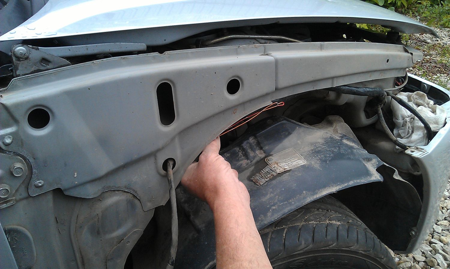

вот че у меня на лансере было, ни одно СТО не могло найди почему не гарит дальний свет, у бати у моего времяни было дохера и он решил разобраться в этой проблеме ушло 2 дня )), работает все но не горит, он долго в стопе был когда нашел причину, нах так делать было :? провод идет из салона до половины крыла потом возвращается в салон и опять идет в подкапотку.
еще итересный момент берем такой же лансер тока европейский у него идет на фары один + и один -, а у японца вот на примере моего два - и один +, хотя фары и лампочки одни и те же.

Че-то не шибко похоже на штатную проводку. Штатная вся в гофрах идет.
Re: Прикол со стоп сигналами и сигналкой
Сообщение partizan55 » 13 янв 2013, 18:50
C00LM4N писал(а):Че-то не шибко похоже на штатную проводку. Штатная вся в гофрах идет.
уже из гофры вытащена видишь какая чистая, на 172 рис видно загнутую гофру
