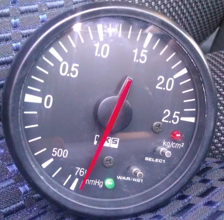

Прарни помогите разобраться с датчиком что куда тыкать чтоб пики установить, продаван говорил даже память есть у него.
вобщем помогите разобраться. Датчик HKS E6CP-11351

тыкай в кнопки, их всего две =)
