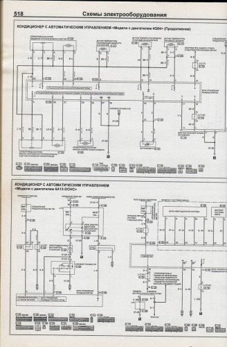

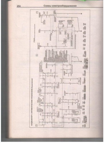

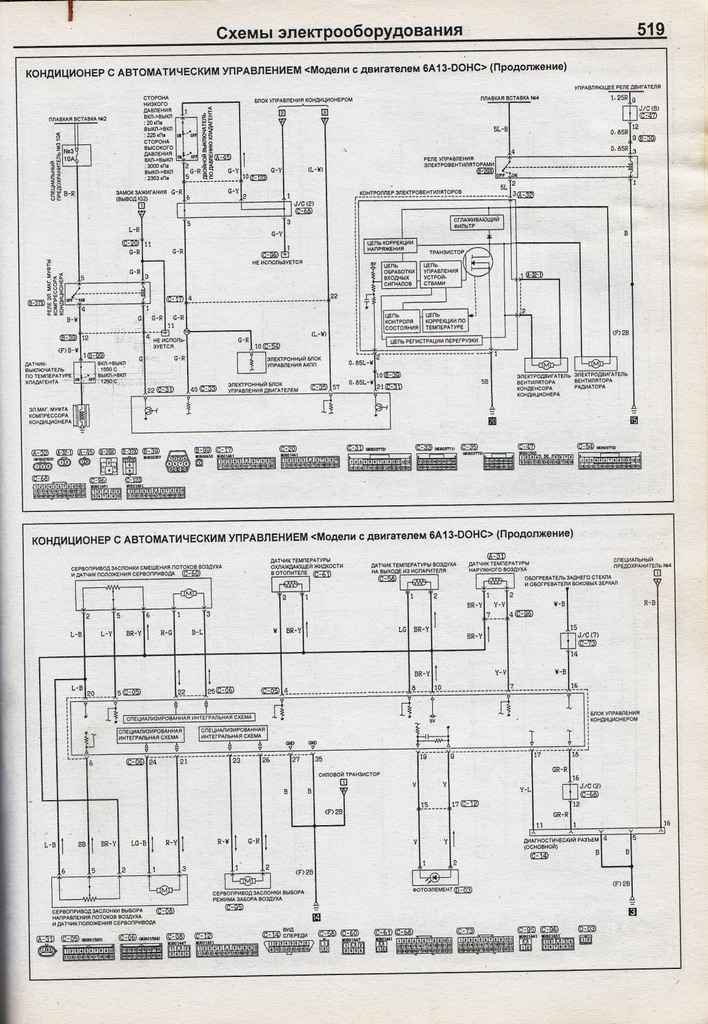

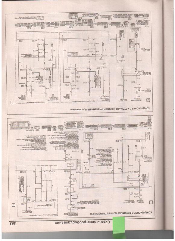

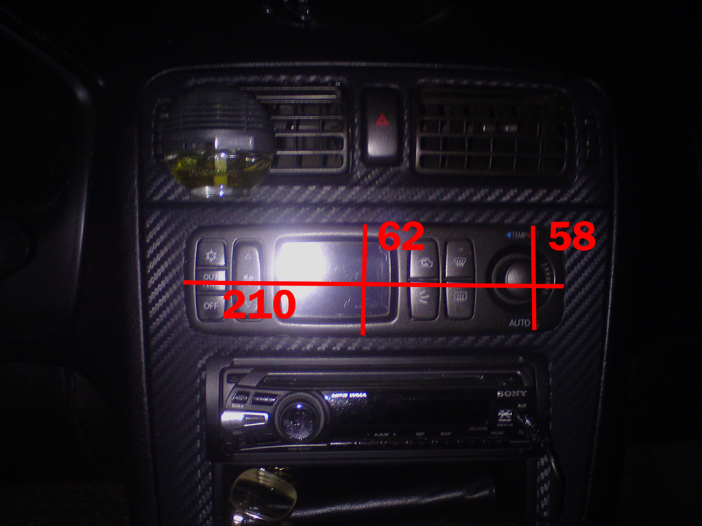

Ну вот и добрался дома до компа.
Выкладываю сканы схем блока климата Трека и Легнума, а так же размеры блока климата (брал для запила в Трековскую панель).
При распечатке на хорошем принтере схемы отлично читаются - себе печатал.
Страницы НЕ ИЗ ОБЩЕГО СКАНА - мне сканили одноклубники, скажем так "на заказ"

Скину вечерком сюда архивом и в почту тебе.
По схемам.
Схема от Турбового Трека на 2-х листах в климате же 2 разъёма вот под них и схемы
По схеме Легнума - когда заморачивался этим вопросом - там 2 распиновки климата: с монитором огромный и под 1 дин - тоже 2 листа.
разъёмы сами по себе одинаковые и количество проводов одинаковое, но пиновка внутри разъёмов разная.
Я подключал Легнумовский климат к Треку всё светится но только сразу включается максимальная скорость вентилятора и не регулируется направление потока.
Мне кажется большого труда это не составит.
Я брал эти 4 листа и ложил рядом и сравнивал, надо перепиновать несколько проводов, основная масса по схеме совпадает
По схемам.
