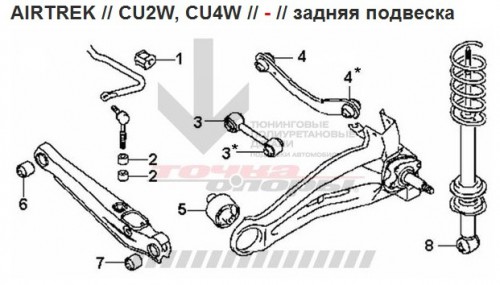

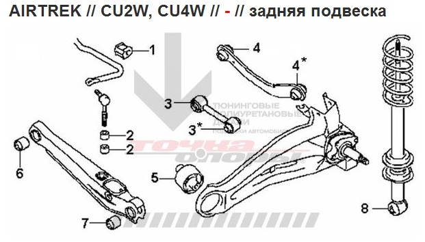

Озадачился переборкой задней подвески, хочу воткнуть полиуретан.
Вопрос: подойдут ли сайлентблоки обычные вместо плавающих?
Я так полагаю что плавающий сайлент стоит только на нижнем рычаге под номером 7 ? Сайлент под номером 6 встанет вместо него?
3* и 4* плавающие? Их можно заменить 3 и 4 соответственно?

Не, они разные.
Вообще тяга (3 3*) и серповидный рычаг (4 4*) особо не влияют на жесткость подвески!
Кроме того сайленты в них маленькие и выпрессовывать их крайне неудобно!
Если будешь делать в сервисе, то встанет дороже оригинала в сборе!
Проще их купить и поменять! ИМХО
Сайлент 5 (сайлентблок передний заднего продольного рычага) на полиуритан менять никак нельзя, т.к. он имеет большую амплитуду колебания и специально прорезан для этого! Да и живут они долго!
Сайлен 7 и 8 работают на сжатие, вот их можно поменять на полиуретан, хотя зачем это тебе Х.З. Жопа и так жесткая!

Так можно заменить сайлент под номером 7 на 6 ? Они одинаковые?

разные. луче поменять 6 на 7)))

dmitriy_vld писал(а):Так можно заменить сайлент под номером 7 на 6 ? Они одинаковые?
По геометрии почти одни, во всяком случае полеуретан новосибирский один становится точно!
Большой можно и нужно менять на полик!!!! Угловой Ход там не больше и даже меньше чем у всех остальных рычагов. У меня например при тапке в пол колеса догоняют кузов следы контактов есть на арках, тк родной мягкий очень. Сейчас меняю на большой и жирный из полеуретана.
Тут главное затягивать все болты когда авто на колесах стоит, а не на подъемнике

Парни, в каких все же точках стоят плавающие?
В серпе наружный сайлент плавающий или обычный?
А то после замены на полиуретан уж и забыл....

Да в серпе наружний плавающий, а так же в гантеле и в нижнем рычаге.

Заказал сайлент в нижний рычаг и целиком серп. (все ориджинал) Гантеля - вроде не критичный элемент. Поставщик отказал в поставке. Да и хрен с ним. Деформации там не большие. Посмотрим....

Я тебя огорчу, гантеля как раз очень критичный элемент подвески и если в ней мертвый плавающий сайлент, то развал тебе не поймают.

Гантеля у нас для подруливания, не путайте людей. Посмотрите на подвеску Лансера 10: отличия от нашей только в гантельке - ее там просто нет!

Антон Сергеевич, я то как раз не чего не путаю, для наглядности посмотрите ниже на картинку, а именно на болт под номером 41604С, это развальный болт и он тянет именно гантелю.

гантеля является рычагом схождения.
нижний рычаг развальный.
