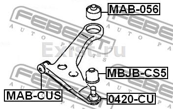

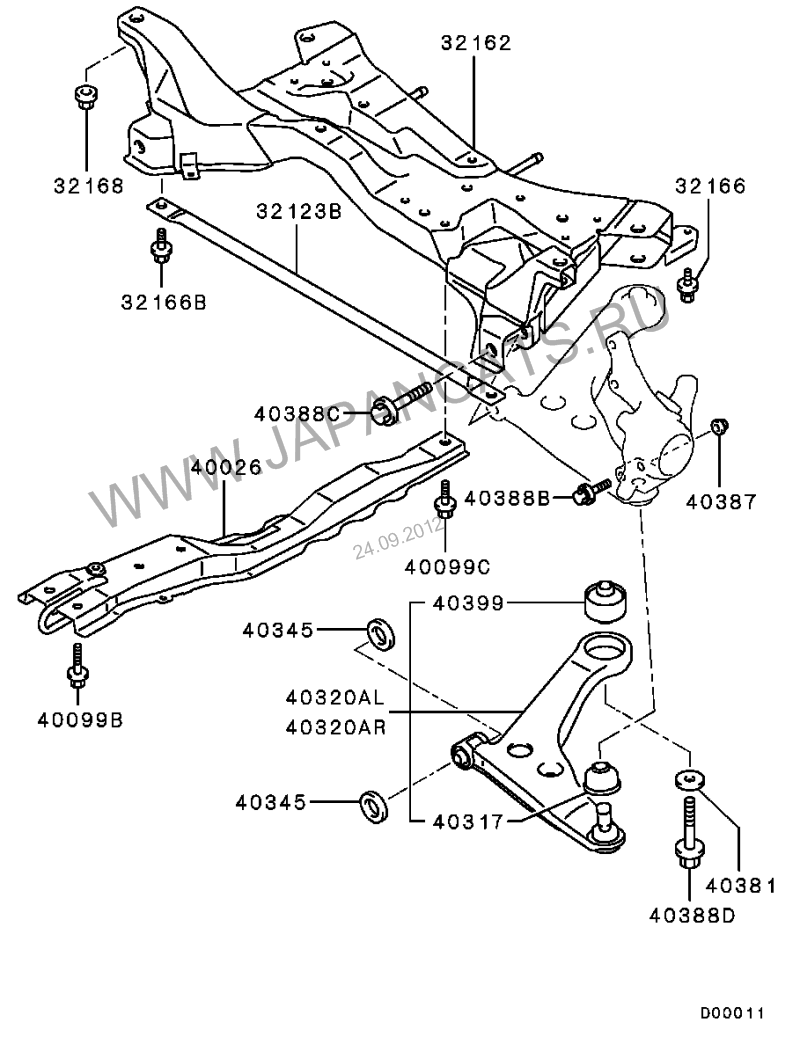

В общем дело такое: защелкало у меня слева что-то, звук металлический и возникает только при раскачке авто: лежачие полицейские, ямки...
При этом возникает щелчок вниз, щелчок вверх (ход подвески). Решили что опорный подшипник ступицы, поменяли вместе со стойками и пружинами, все закрутили....поехали....ХЕР ВАМ-ЩЕЛКАЕТ СУКА!
На подъемник, продергали, протрясли, все живое-шаровая сдохла!!!!!
ВОПРОС: можно ли заменить шаровую отдельно, т.к. все остальное в рычаге живое!
По каталогам экзиста только в сборе, но есть отдельно шаровая!!!!!
МОЖНО ИЛИ НЕТ, КТО МЕНЯЛ ВЫРУЧИТЕ СОВЕТОМ!

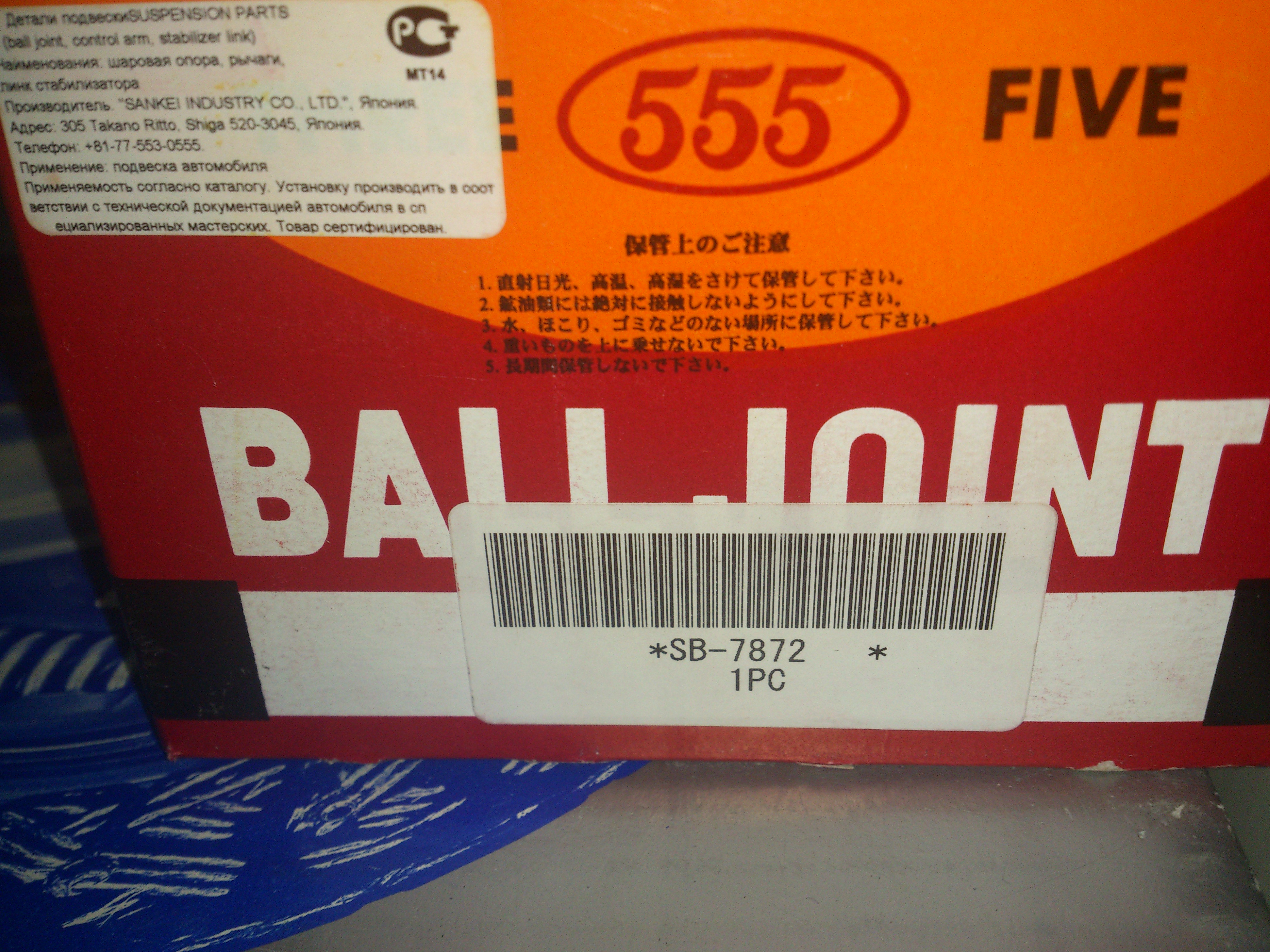

Есть шаровая 555 под наш рычаг, но её по-хорошему надо прихватить сваркой, ибо может разболтаться со временем.
Номерок не подскажу, на болодя-клубе был.
Re: Шаровая опора переднего рычага

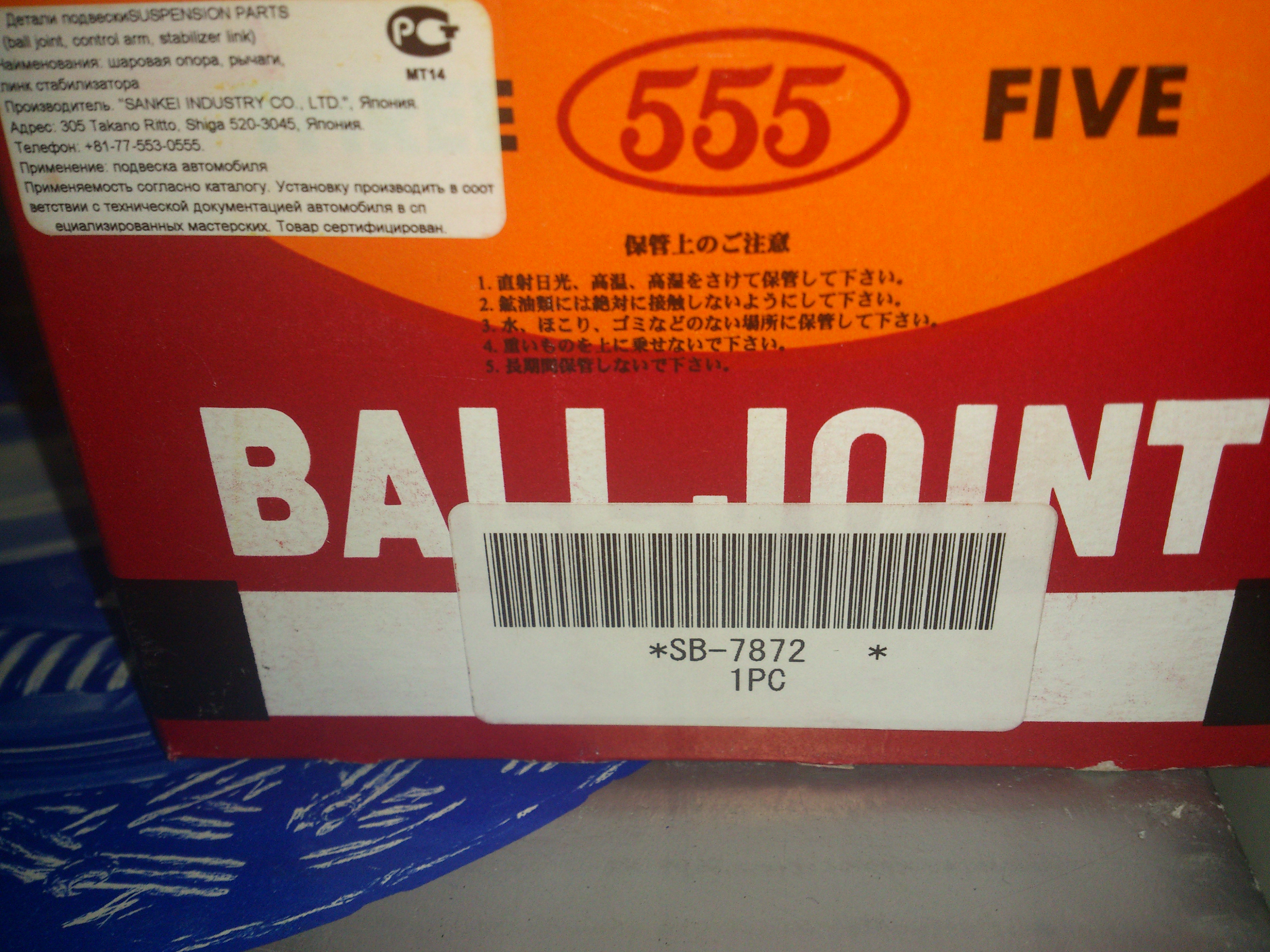

вот этот номер себе ставил - SB7872
это 555, садится в рычаг плотно довольно, хз как оно может раскачаться. до этого были впрессованы по виду фебесты, умерли после зимы.

hakke.net писал(а):вот этот номер себе ставил - SB7872
SB-7872 подтверждаю, ценник вполне адекват!
