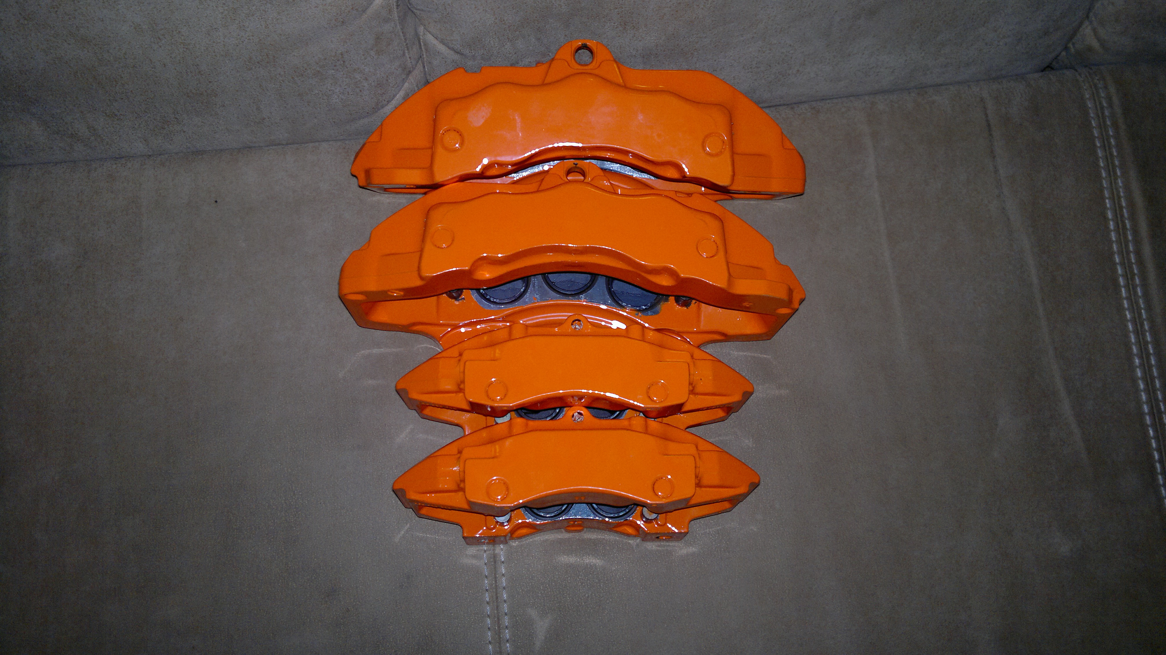

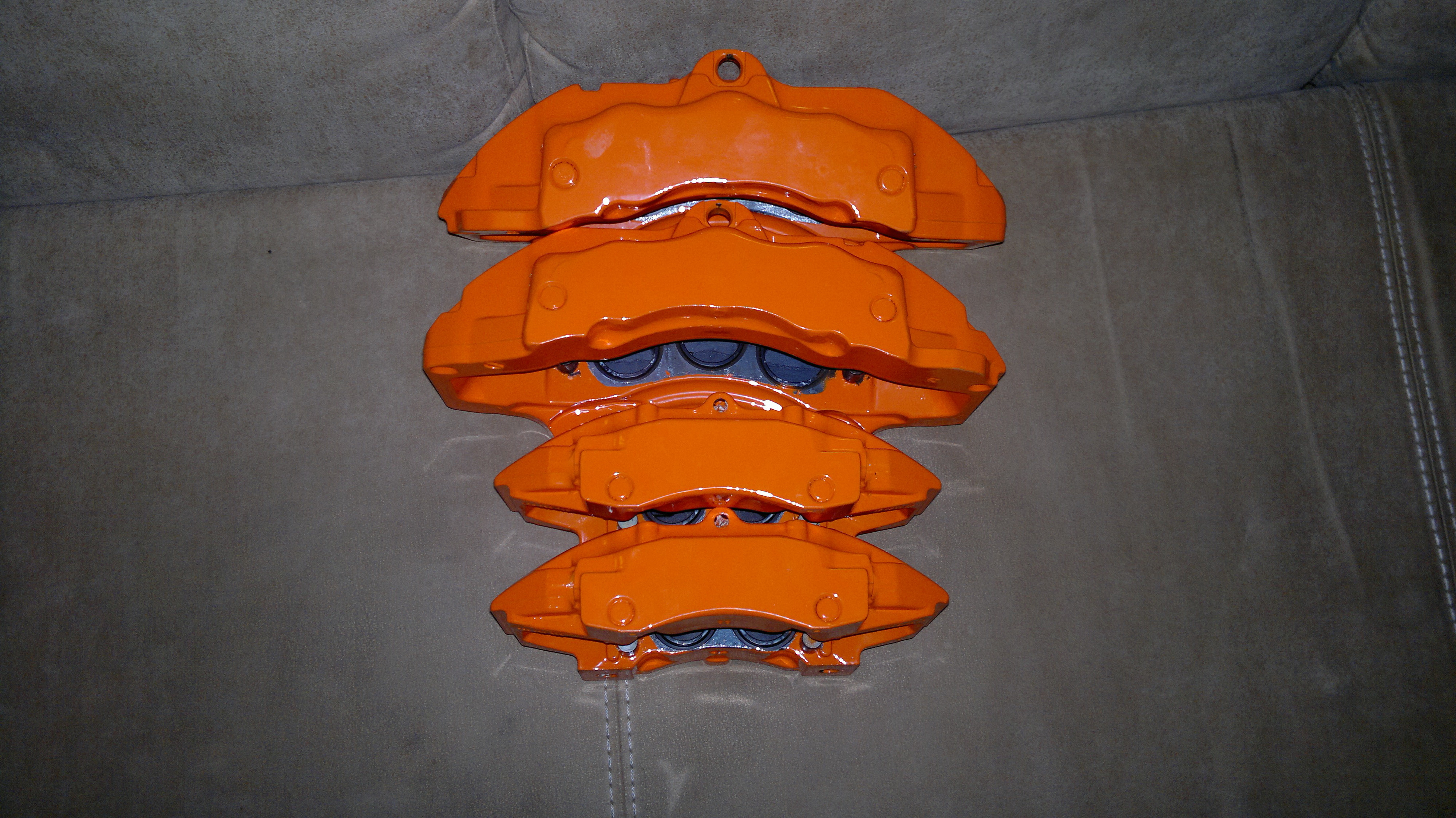

Сообщение El_Barto » 22 сен 2012, 15:38
Всем привет.
Покрасил свои тормоза порошковой краской.
Вот что получилось.
