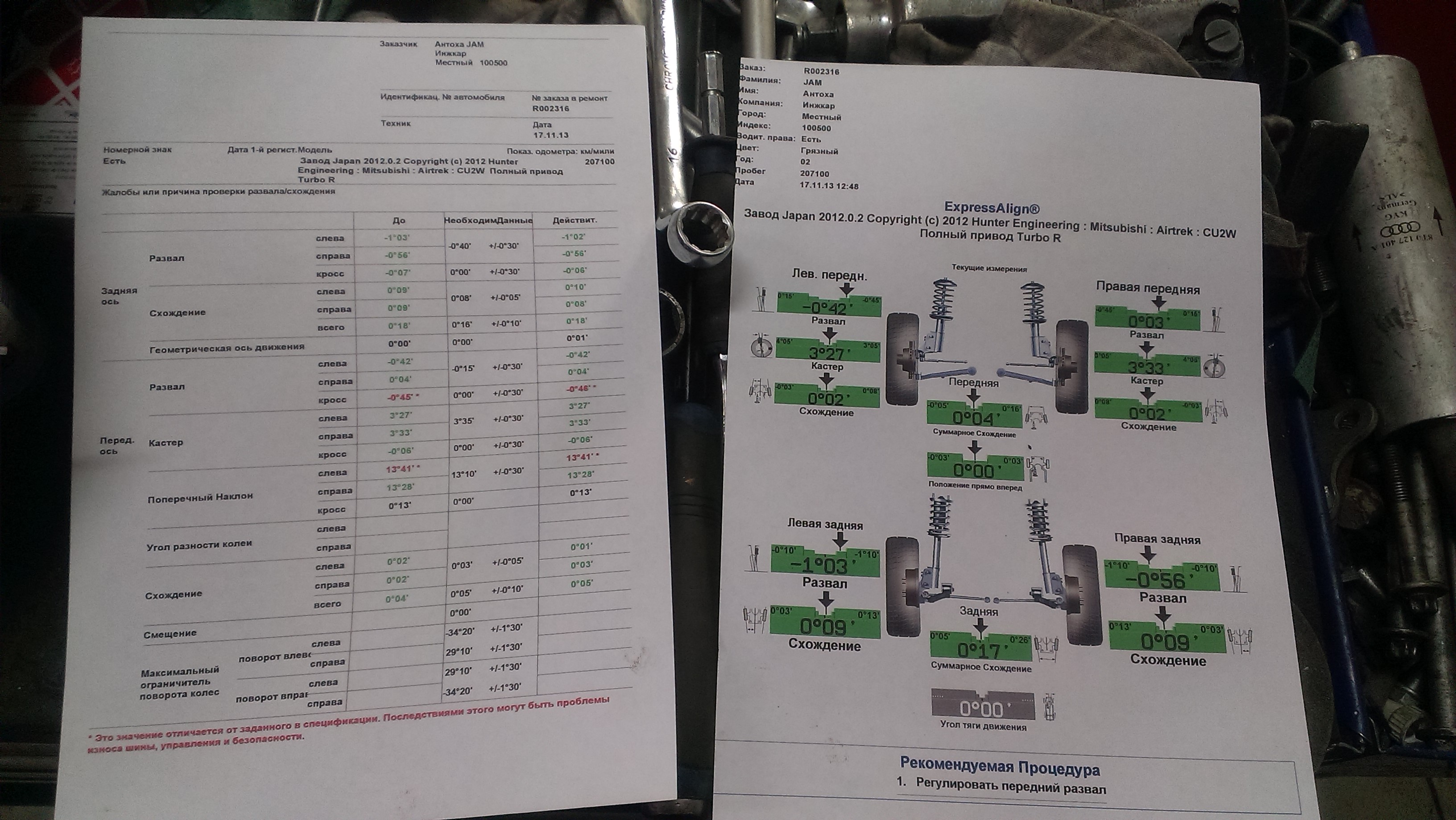

Народ , дайте параметры по развалу схождению на нашу машину , сегодня еду на развал хочу подстраховаться (вдруг авто в базе не окажется)
нашел на драйве у джема рисунок , но там не читаемо

Ждем дай нормальную фотку будь человеком
Вот еще нашел , но тут как я понял не турбовый разница есть?

Джем не видать цифры нормально , зрение у меня единица , даже в графическом редакторе пробовал разный масштаб

увеличь фотку ёбана, всё видно
