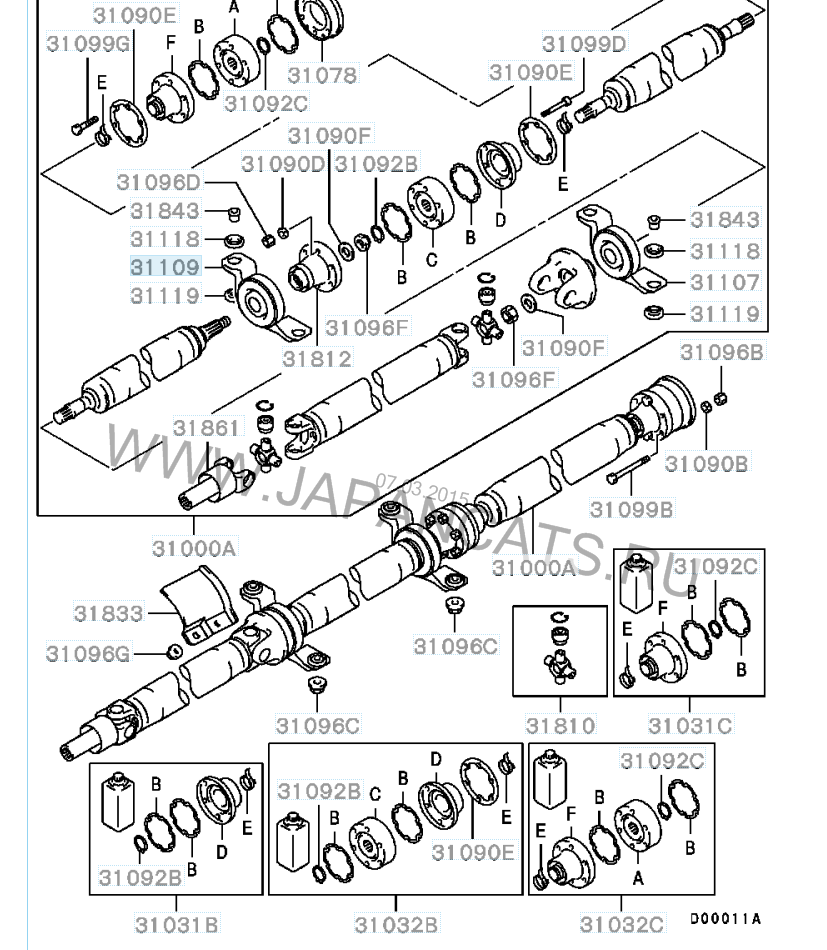

Сообщение invictus » 06 мар 2015, 11:59
Что именно меняется из картинки ниже? Тоже появились легкий гул и мелкая вибрация от 40 до 50. Подъемник ничего не дал, раздатку смотрели, задний редуктор вовсе поменяли, не помогло.

Сообщение Darca » 07 мар 2015, 00:23
invictus писал(а):Что именно меняется из картинки ниже? Тоже появились легкий гул и мелкая вибрация от 40 до 50. Подъемник ничего не дал, раздатку смотрели, задний редуктор вовсе поменяли, не помогло.
Тебе нужна деталь под номером 31810, а точнее их две там.
И да, отдавай проверенным мастерам, а то есть такие, которые и ушки кардана раскурочить могут. Крестовины туда впрессовываются.
