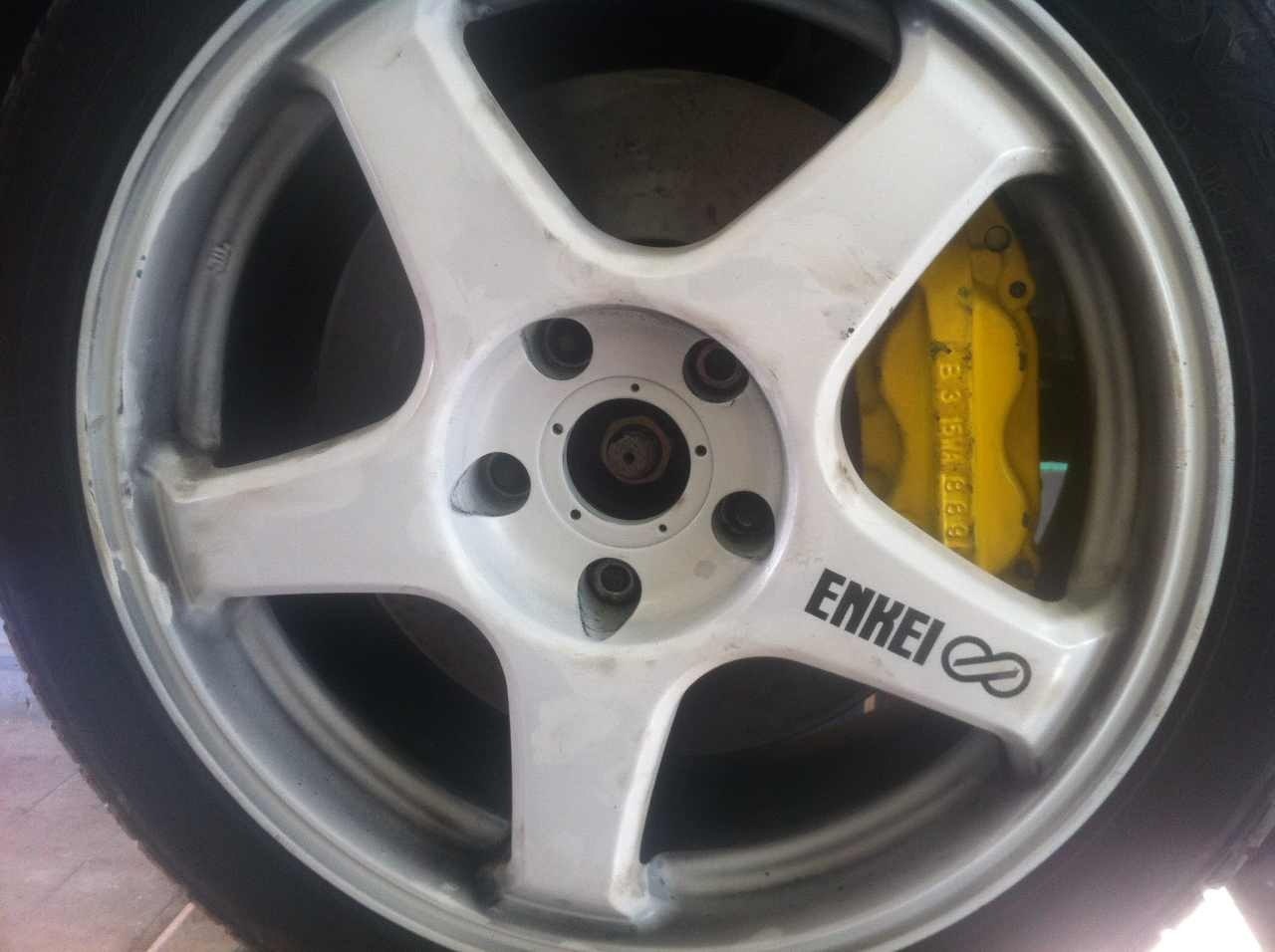

В общем работая с тойотами и лексусами достались мне безвозмездно передние суппорта от Lexus LX570 4 поршня. Суппорта довольно с большими поршнями и стальные, единственный минус вес, зато не будут закисать.

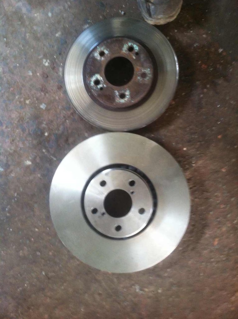

Тормозные диски взял от Lexus GS 430 , диаметр диска 334 мм, но посадочное отверстие ступицы 62мм , пришлось расточить до 69мм.

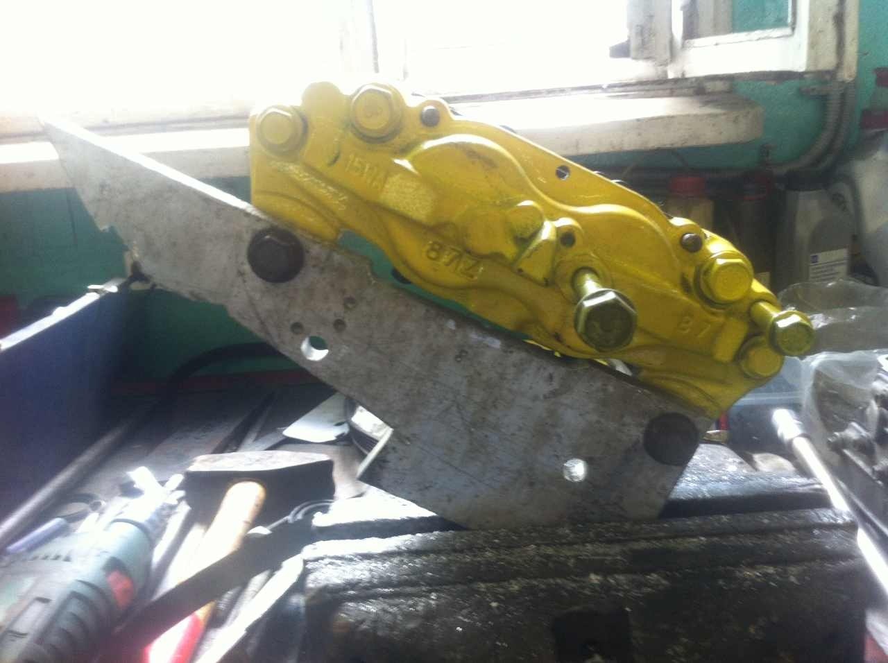

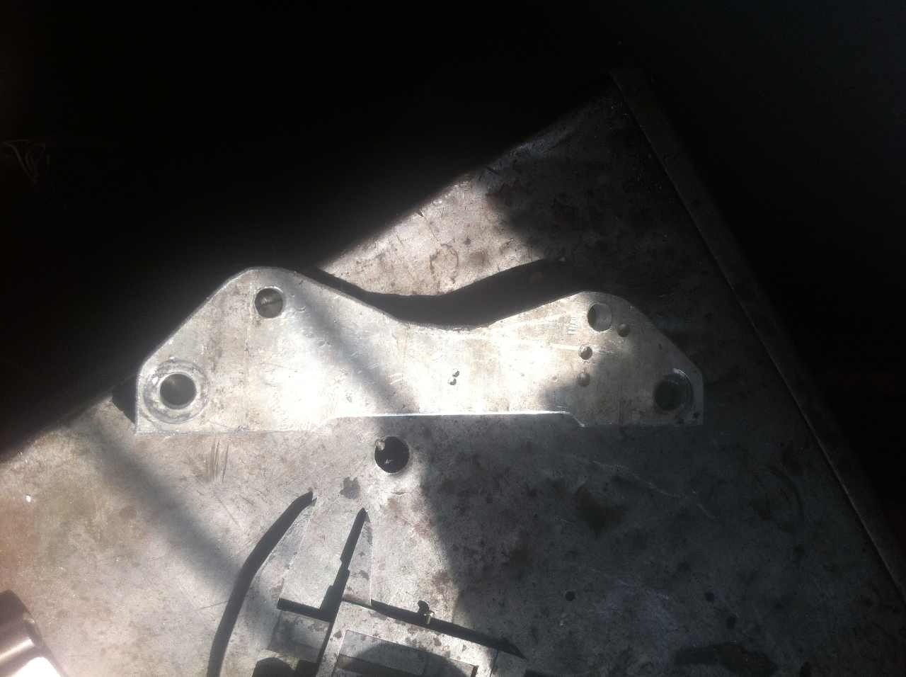

Далее была изобретена проставка для суппорта для центровки из алюминия толщиной в 15мм.
В принципе и всё.
Да и самое главное шпильки удлинять не пришлось!!!
В сумме если собирать данный кит , суппорта по 5000 т.р. новые, диски по 2500 т.р. TEXTAR + 500р. токарные работы , 2000 переходники из алюминия.
Ну а установка это уже и самому без проблем )
Всем спасибо.

))) Фига тут развели такое)) Смотрю все техниески образованные, это радует. Скажу вам так, установил не для продажи и я не кричу всем что ставьте огонь итд. Летаю довольный и никаких забот.

Ну что могу сказать всем дилетантам )) Прошло достаточно много времени после установки , эксплуатирую каждый день, всё устраивает эффективность превзошла мои ожидания. С подвесоном и колёсами всё замечательно)
