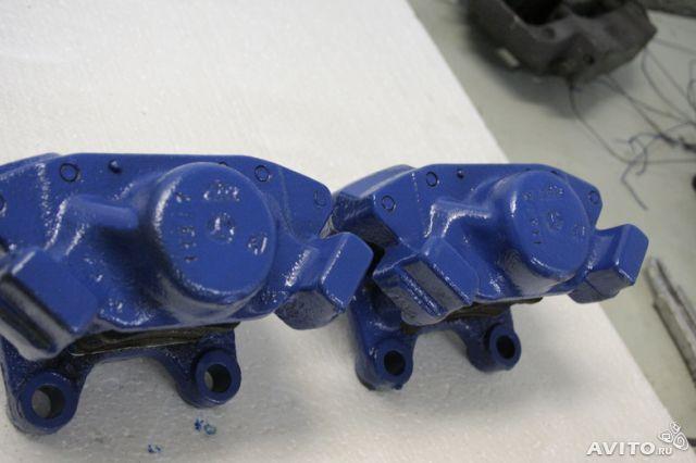

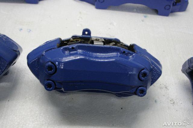

Сообщение stomos » 07 апр 2014, 20:18
эти суппорта от эвика встанут на трэк? и сильно ли что нибудь измениться?

Сообщение zip.926 » 07 апр 2014, 20:29
через переходники можно намутить, от кого эво?

Сообщение eclipse1997 » 09 апр 2014, 20:31
stomos писал(а):эти суппорта от эвика встанут на трэк? и сильно ли что нибудь измениться?
Коллега!Не мути воду.Это суппорта от Мерса201(220),чугун,сзади вообще невентилируемые,цвет не коментирую.Но приделать можно.Если очень надо,давай в личку.
