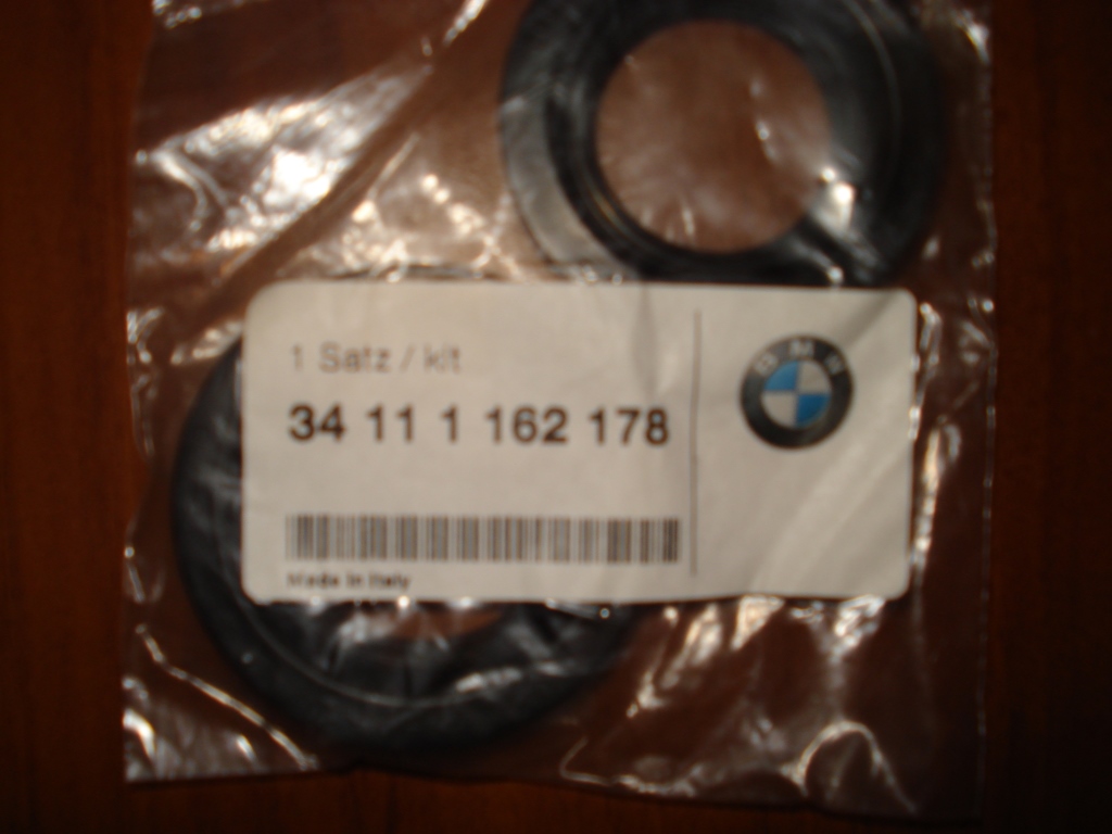

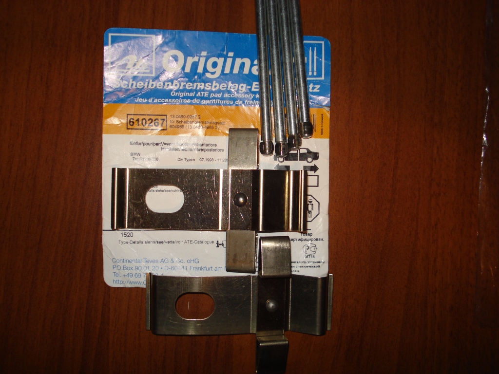

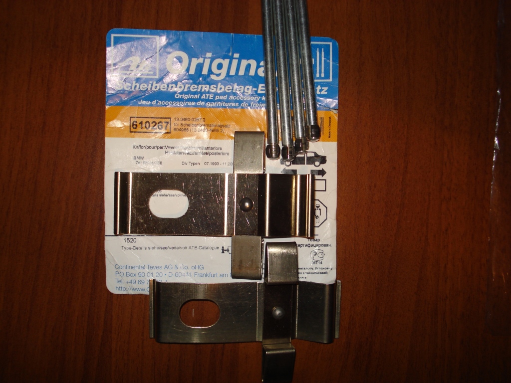

Добавлю номера расходников для обслуживания машинок Брембо от е38
Пыльники на цилиндры оригинал № 34 11 1 162 178
Сальники SEINSA 4924
комплект для установки колодот АТЕ 610267
колодки БРЕМБО Р06018
Диск тормозной БРЕМБО Д321х28 ЦО69;5х114,3мм № 09.A601.10

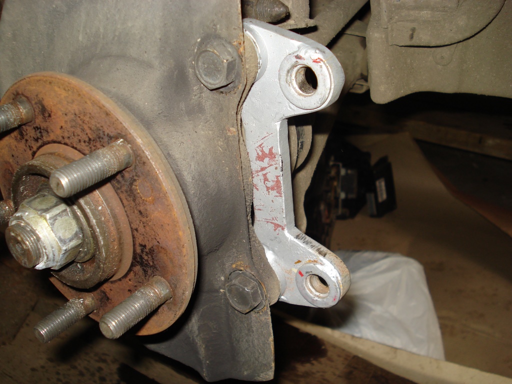

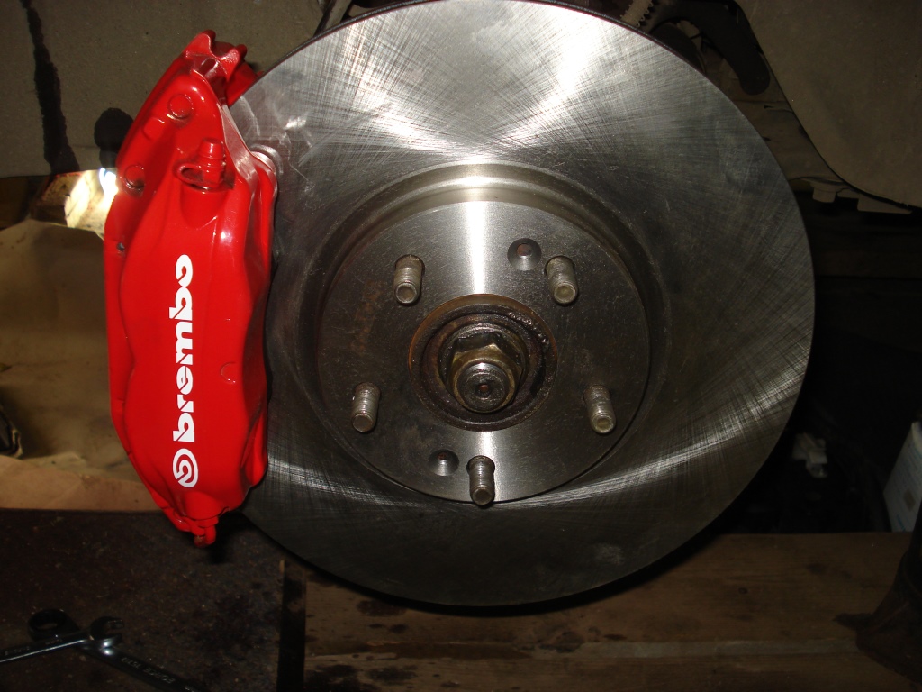

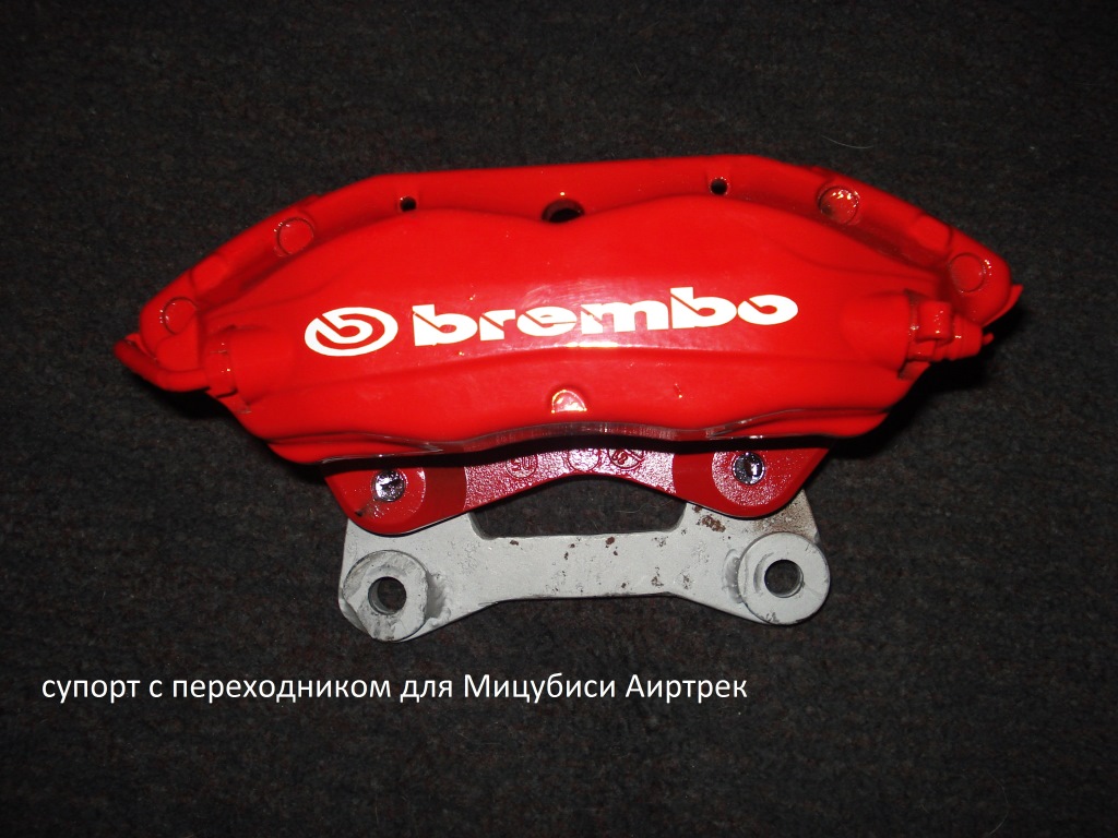

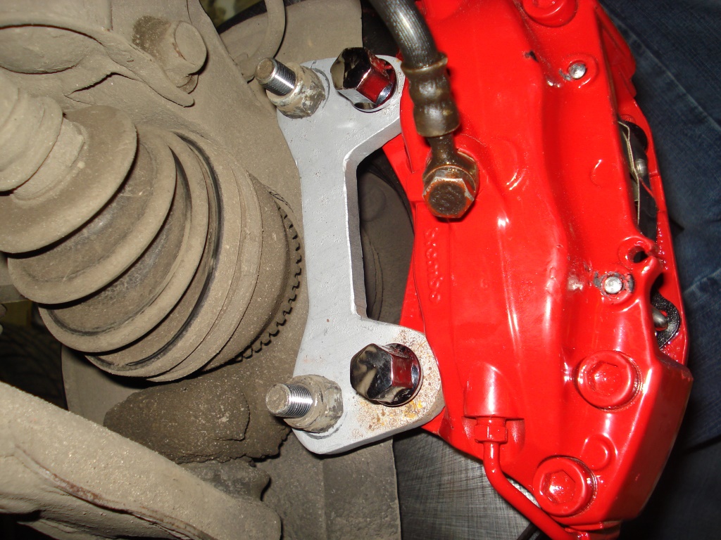

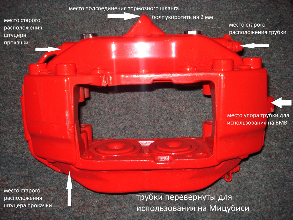

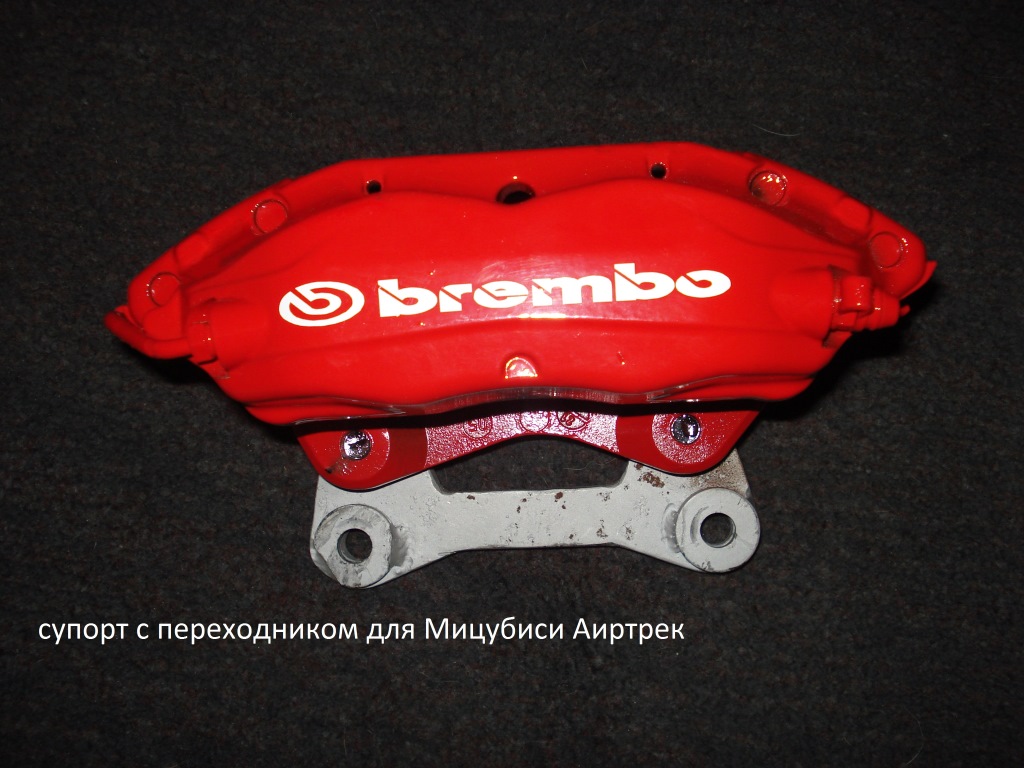

Еще добавлю пару фото . Так когда столкнулся с установкой возникло много вопросов вот на них ответ . по перевороту трубки .
Тормозной шланг подсоединяется снизу . Изначально трубки не перекидывал .но при этом сильно грелись машинки идиски и при торможение был скрип .
После перекидки трубок местами тормозное усилие возросло .
