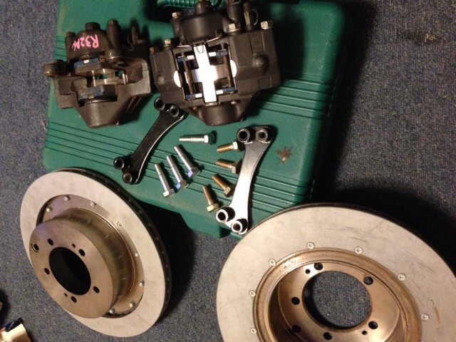

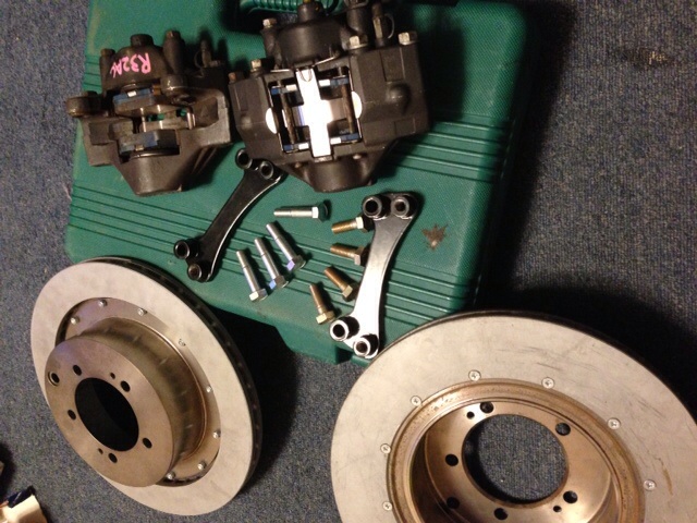

Еще подготовил болт-он кит задних тормозов на Air/Out/Lancer x.
Диск - составной 320*20, суппорта - Nissan Skyline GT-R, переходники цельноточенные стальные, колодки - ХЗ какие, но похожи на кебоно керамику.

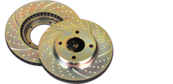

Соратники, нужен совет!
Не хочу существенно переделывать стоковые тормоза, но вот усилить их желание есть.
Долго думал и решил пойти по такому варианту:
1. Диски стокового размера (все), но кокой-нибудь бодрой фирмы и серии;
2. Колодки соответственно тоже, что-то типа с керамикой (высокотемпературные)
окончательно убедила вот эта статья:
Собственно из нее и вариант взят
Тормозные диски EBC TurboGroove
Тормозные колодки EBC Red Stuff
Кто что думает по этому поводу? Какие варианты еще можно по такой схеме подобрать?

Диски EBC - говно. Во всяком случае мой товарищ на галанте VR-4 с тормозами Brembo по-кругу ушатал их за пару ткм. С колодками EBC же, RedStuff. Колодки, по его словам, офигенные, а диски повело очень быстро.
Последний раз редактировалось VVV 06 окт 2013, 21:50, всего редактировалось 1 раз.
Гринстафы эти диски ушатают очень быстро , на субе был опыт с этими колодками ,

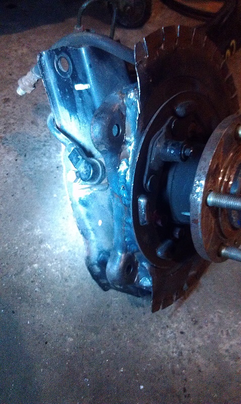

Наш вариант установки задних суппортов Brembo. Ступицы снимать не надо, но рычаг в сборе с машины придется.
Переваривание ушей - пройденный вариант
Dimarik писал(а):Переваривание ушей - пройденный вариант
Это не переваривание ушей, а приваривание к родному щитку цельной части от другого. Имхо, самый правильный и надежный вариант.
самый правильный вариант - это установка другого щитка.
jam писал(а):самый правильный вариант - это установка другого щитка.
Это автоматом замена подшипников. Никакой особой кошерности в твоем варианте нет. Тем паче что один хрен щиток переделывать.
