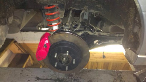

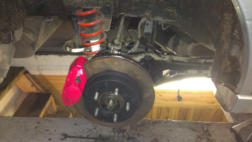

Поставили задние brembo от ЭВО на щитки от нового эклипса.

Молодцом КОСТЯН ! Но купил новые щитки от нового эклипса я по наводке Александра. От меня только фетишь в покраске Суппортов и диска

Сообщение Dimarik » 24 сен 2013, 21:02
Покраска Заипок - вместе с болтами всё залили толстенным слоем краски.
Костян замучился откручивать ))))
Сообщение AntonSergeevich » 24 сен 2013, 21:09
Там все четко было, все поверхности и резьба закрыты, болты на выброс конечно.

Сообщение jam » 24 сен 2013, 23:12
Dimarik писал(а):Покраска Заипок - вместе с болтами всё залили толстенным слоем краски.
Костян не мучался, мучался я :D

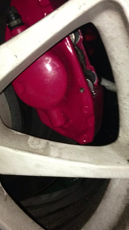

Прикатываю говноколодки TRW. Изменений в торможении пока особо не заметил. Но смотрится красиво. Буду пере обуваться в зиму- наклею наклеевчки brembo и тогда полный феншуй. По хорошему бы еще пыльники сделать большие

Сообщение AntonSergeevich » 25 сен 2013, 16:46
В888МВ96 писал(а):номера щитков огласите.болт он?или как?
Или как.. Но пилить только ЦО и дырки под болты ступицы пересверливать, еще трубочку стояночного тормоза укоротить.
А так все болт-он)))
Номера уже и не найду. Но они от галанта нового и они же от эклипса последнего 3G вроде.

Сообщение AntonSergeevich » 25 сен 2013, 16:50
Вроде эти:
4800A037
4800A038
Цена по 2 тр каждый.
Итого я думаю бюджет щитков порядка 10тр с установкой.
Конечно проще переварить уши на стоковых, но сварные швы на тормозах....
+ суппорта и диски ЭВО.
Проще и дешевле на зад только от ПРОМЫ 2 поршня с диском ЭВО - 22-24тр суппорт с переходником, но это ПРОМА, а не Brembo
