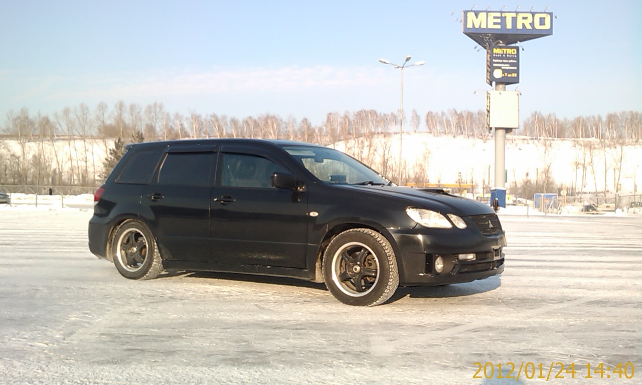

на тейнах, резина 205/60/16, в багажнике килограммам 200
субъективно - в меру мягко, но рулится отлично, иногда вывешиваются задние колеса при переезде глубокой колеи
вторую зиму на них, езжу всегда, были морозы под 40. задние похоже подвыдохлись, а вот передние еще зер-гуд.
скоро буду распродавать вместе с авто
