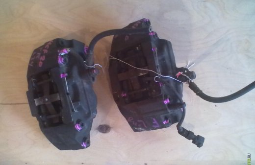

Celsior UCF21, ставил кто-нибдь оттнего тормоза? К нам встанут? Не сильно ли массивные? Подвеска справится?
Antonkrsk
Сообщений: 125
Зарегистрирован: 06 янв 2013, 05:15
Благодарил (а): 16 раз.
Поблагодарили: 7 раз.
Сообщение AntonSergeevich » 22 сен 2013, 15:36
Лучше искать от 31. Там переходники будут нормальные. И еще один нюанс: их надо переворачивать для прокачки. На цельсиоре суппорта стоят по другую сторону.

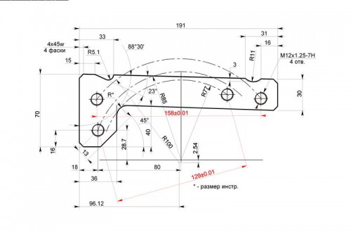

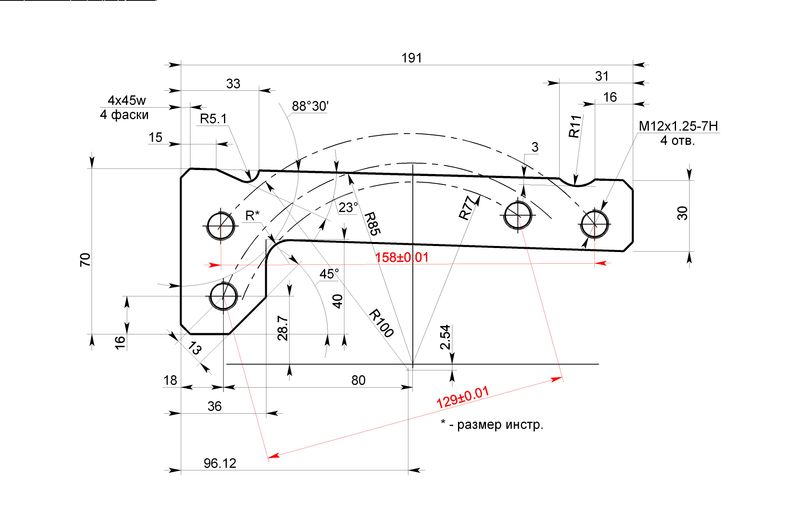

Димарик, исправь свое сообщение на первой странице (7 по счету вроде), там выше хакенет выложил от бремб переходники, а ты написал что это от ГТО. Короче уже человека 3 (и я в том числе, делали не те переходники), да и в личку постоянно просят скинуть чертеж.
Его тоже можно на первую страницу перекинуть.
Переходник под суппорта ГТО
