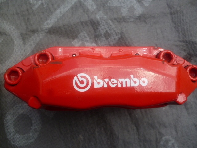

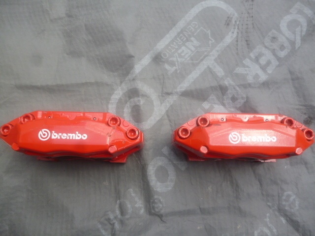

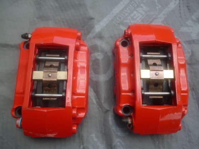

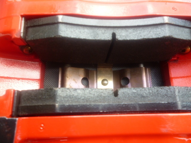

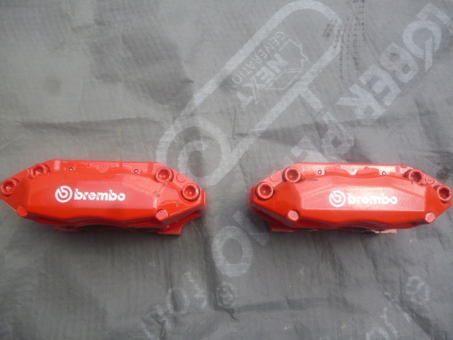

Это от чего суппорта такие:
130 между креплениями. Вроде как 28мм между колодками, те диск 22-24

Сергеич!Судя по колодке и универсальному креплению это как на БМВ Е38,но с радиальным креплением.Если дешевле 10тр,то надо брать...

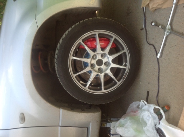

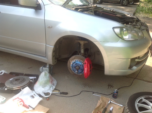

Поставил сегодня Brembo от S8, колодки кебоно Д, диски Endlless от кита под Супру 245*32. Все влезло в 17" диск (2мм до полки не достает), до спиц - почти 1 см!
Колесные диски 7,5j ET38 R17.
Поставил примерил и снял 245мм и поставил пока 334 от Промы сделанные на заказ с аналогичными вылетами, убрав проставочную пластину 6,5мм.

eclipse1997 писал(а):Сергеич!Судя по колодке и универсальному креплению это как на БМВ Е38,но с радиальным креплением.Если дешевле 10тр,то надо брать...
Какие там поршни по диаметру? высота колодки?
