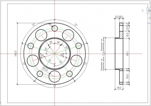

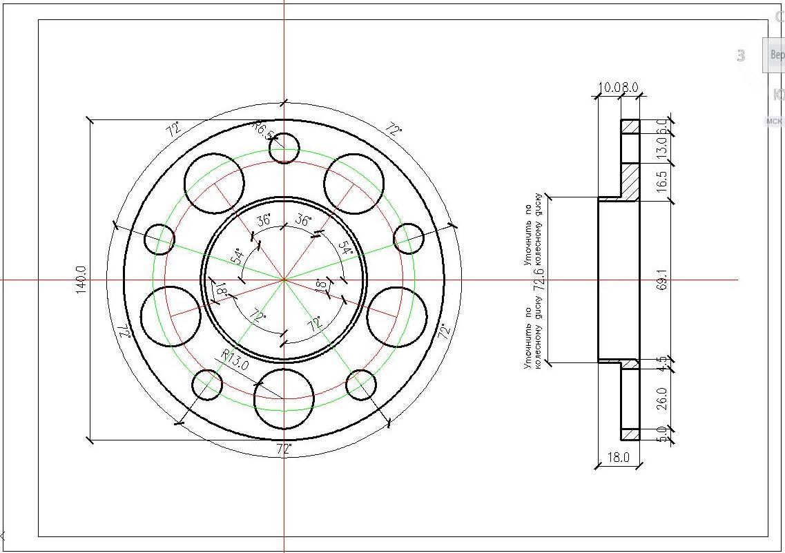

себе тоже делал проставки центрирующие 8 мм, могу скинуть чертеж.
но делал облегченные, с отверстиями бОльшего диаметра между отверстиями для шпилек
Сообщение Pashka! » 23 май 2013, 13:27
кидай, лишним не будет
Сообщение nikshapilov » 23 май 2013, 13:55
проверяйте цо колесного диска!!!

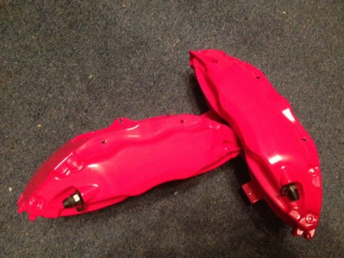

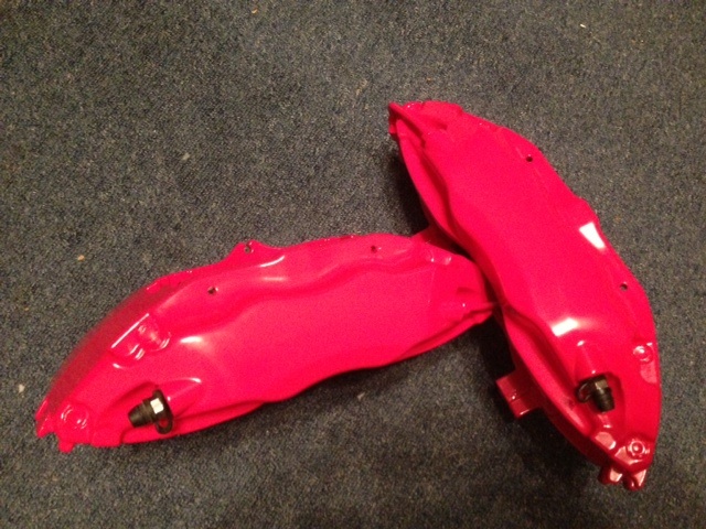

Сообщение AntonSergeevich » 29 май 2013, 00:51
Вот они - Brembo моей мечты.
Цвет ярко- алый. RAL3027
