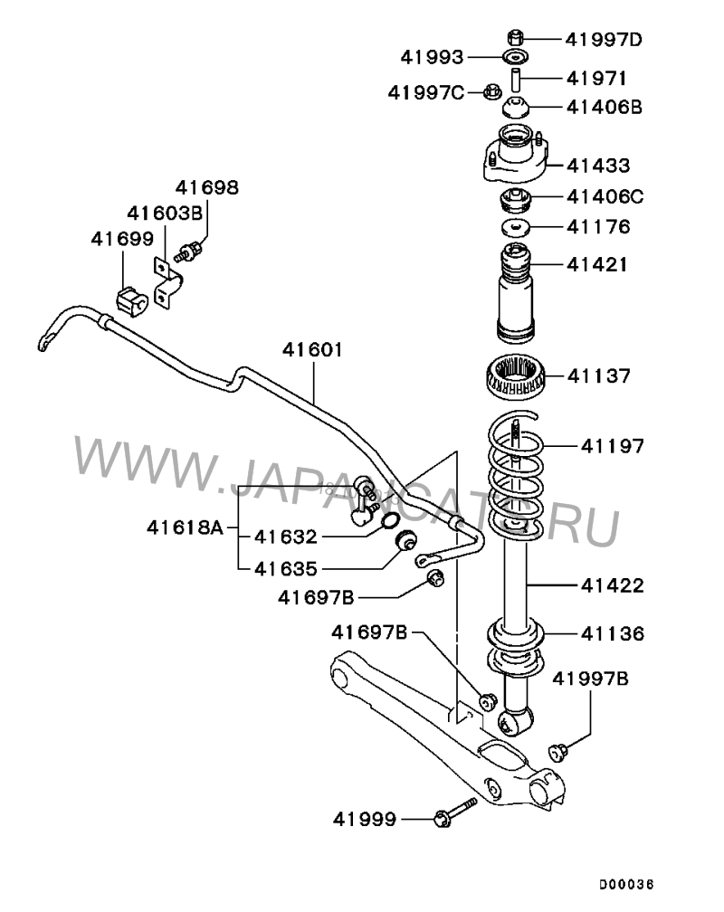

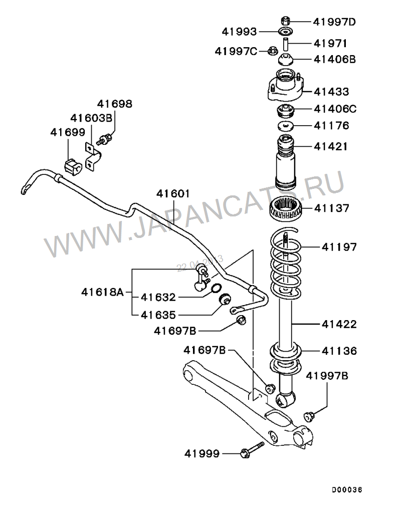

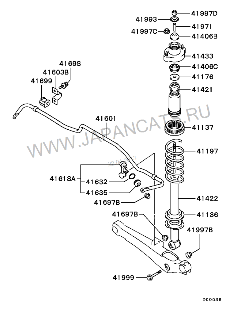

Меняю задние аморты с пружинами? что еще нужно поменять, кроме пыльника само собой? а то тут много всего)

ой блин такой же вопрос, как у Михи несколькими постами ранее))) не увидел. Миха, ты что менял по итогу?

Я призамене менял все РТИ и все , т, к от старости были потрескавшиеся

а что там резиновое помимо пыльников?
