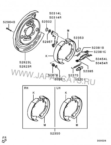

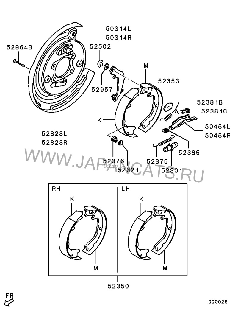

Re: Изучаю спрос - bolt-on тормоза Brembo на трек перед\зад
Сообщение AntonSergeevich » 05 дек 2012, 18:48
http://www.drive2.ru/cars/mitsubishi/ga ... 4167/#post
Вроде как на фото нет, но пишет что в круг, раз диски тормозные все от эво.
Разлет на галантах точно нужный, только именно на 9g суппорт сзади. Вопрос по ЦО, Сверловке ступицы и потрохов стояночного тормоза под вопросом. По каталогам все запчасти там свои, но что-то мне сдается это просто для Америки иные партномера.

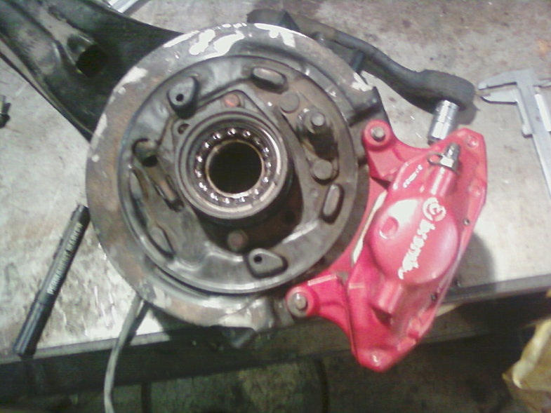

Сообщение eclipse1997 » 06 дек 2012, 19:45
Коллеги!Просто из желания помочь готов бесплатно привинтить Галантовские щитки на Трек.Если не подойдёт-критикуйте меня,щитки выкуплю,владельца упою.Механизм ручника тот же-Д168мм,Великий NEO уже полгода гоняет,диски EVO6-9 300х22мм+суппорта от туда же.Перепроверенный БолтОн.До Нового Года себе ставить буду.Отчёт скину.

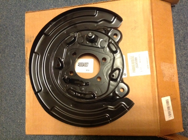

Сообщение AntonSergeevich » 07 дек 2012, 10:42
4800A037
4800A038
Номера щитков
AntonSergeevich
Сообщений: 717
Поблагодарили: 93 раз.
Сообщение eclipse1997 » 07 дек 2012, 22:59
Можно я поправлю.Щитки по номеру правильные.GALANT2003-2011.А так же ECLIPSE 2005-2011.Прошу сообщать где находятся поломанные Галанты.Имею личный интерес.

Сообщение AntonSergeevich » 17 дек 2012, 21:18
Щитки забрал, очень похожи на наши, но сравнить не могу. Нет родного под рукой, а в морозы снимать свои не имею возможности и желания.
Похоже надо растачивать ЦО и пересверлить дырки, что не повлияет на надежность.
AntonSergeevich
Сообщений: 717
Сообщение AntonSergeevich » 17 дек 2012, 21:44
Ах да, геометрия:
Между центрами ушей: 140мм;
ЦО: 66мм
Болты ступицы: 73х50х78х50мм
Диаметр чашки барабанного тормоза: 185мм
AntonSergeevich

Антон, помогу - на неделе померяю сток щиток
Сообщение Yuriy ODS » 17 дек 2012, 22:43
жаль ты фотки не прокрутил обе на один угол
Сообщение AntonSergeevich » 17 дек 2012, 23:01
Да похожи. Трубка стояночного тормоза немого под другим углом, но это решаемо легко и скорее всего подойдет без переделки. ЦО и сверловку надо переделать
AntonSergeevich
Сообщений: 717
Сообщение AntonSergeevich » 18 дек 2012, 12:00
Я вот думаю, ЦО надо точно расточить, те зажимать в станке за чашку барабана и растачивать, потом сажать на рычаг и дырки сверлить по месту с учетом положения тросика и суппорта.
